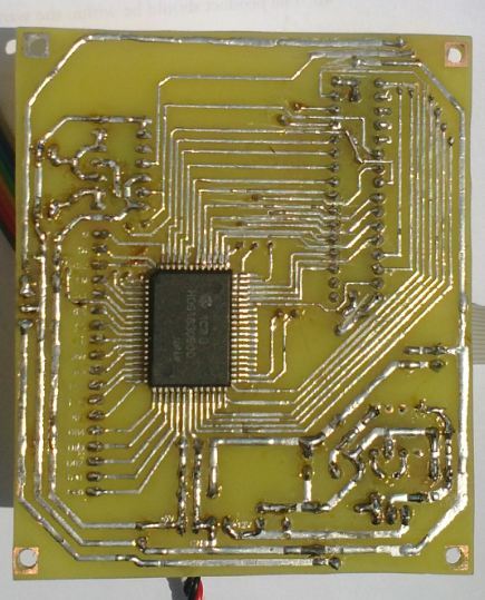

Pár napja készen lett as DMF612-es kijelzőt kezelő vezérlőm HD61830B ic-vel.
A felbontás 480*64 pixel.
Grafikus és szöveges módokban is tökéletes.
A háttérvilágítás még nem működik, mivel még keresgélem hozzá a legegyszerűbb meghajtási módot. A háttérvilágítás EL fóliával van megoldva, ami kékeszöld árnyalatú.

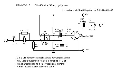

(#) Medve válasza pjg hozzászólására (») Máj 9, 2013 / 1
Hogyne: innen készült, ügyes szoftver, rádióskálának is jó. Tetszik a méréshatár váltása, ha kHz a mértékegység, azt a villogó tizedesjeggyel jelzi. Frekvencia eltérés, elhangolódás is mérhető. Hanem a hardver nem vált be, nálam az ötödik (LSB) digit meghajtása nem működött ezért egy négy bemenetű nem-vagy kapuval intéztem inkább. Bemeneti erősítőnek a mellékletben láthatót használtam, eddig ez vált be, ezzel a jelszinttel 30MHz-ig működik

(#) zenetom válasza sirály12 hozzászólására (») Máj 9, 2013 /
Először is gratula!
Az LCD-n csak szegmensmeghajtók vannak?
Nekem is van egy hasonló LCD-m (csak szegmensmeghajtók vannak rajta), csak vezérlő IC nélkül hajtottam meg, direktbe, PIC-kel. Hát kellett neki a sebesség rendesen.
Apropó, milyen MCU-val vezérled?
