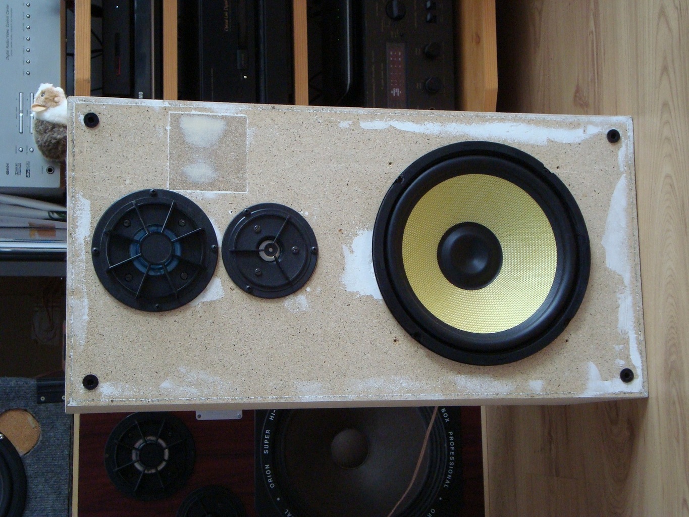

Hétvégi alkotás. Még nincs kész, mert kellene rá valami bevonat, de ezen kívül megvan. Egy videoton DC 2550 doboza volt az alany. A hangszórók nem voltak benne, azért másmilyenek vannak benne. Valaki nem bánt vele tisztességesen, és szét fúrkálta, meg meglocsolta. Ezek lettek javítva. Esetleges ötleteket is jöhetnek a burkolatra.
Mod: Ja és a két alsó erősítő is saját építés, csak a ház meg a trafó a gyári. A hozzászólás módosítva: Máj 7, 2013

Valami műgyanta alapú festék, ha jól tudom, van róla leírás valahol itt is... pontosan nem tudom. Nekem csak a végeredmény tetszik, valaki rakott fel ide egyszer egy szobai mélyládát, amit azzal festett és nagyon szépen nézett ki.
Hát csak rajta! Akkor már megérte felrakni ezt a tákolmányt ide.
Hát szobai használatra kellene, oda meg inkább illene valami fa mintás cucc. Ilyen öntapadós famintás tapétára gondoltam, de amit láttam az nagyon vékony, és minden meglátszana rajta :S Ami rajta volt fekete, az kb 1mm vastag volt, csak olyat nem leltem még.

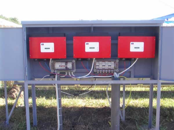

Építettem egy 7,2kW-os, három fázisú, hálózatra visszatáplálós napelemes háztáji erőművet.
A lakóterületem 130m2, amit egy hőszivattyús, padlófűtéses + fancoil-os rendszer fűt-hűt. (Ja, ezt is építettem.) A rendszer teljes egészében lefedi a ház teljes energia igényét. A napelem modulok ( 3x24db összesen 72db) 100W-os Mitsubishi amorf szilícium panelek. Az inverter blokk 3 x SMA3000 inverter + mindenféle túlfeszültség, villám és egyéb védelmek. Az egész saját tervezés és kivitelezés. Képek:
Gratulálok, nagyon meggyőzőeka képek.
Azért volna egy kérdésem, ha nem titok: mibe került mindez?

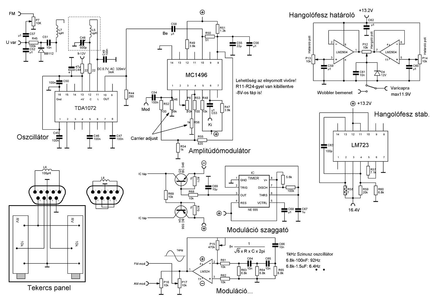

Üdv, készült egy szignálgenerátor. Az alapja a TDA1072-es IC-ben rejlő lokáloszcillátor. 22kHz-től kb 60MHz-ig működik, a tartományokat az előlapi csatlakozóra helyezett tekercsekkel lehet választani. Itt van még két trimmer, azzal a frekvenciahatárokat lehet pontosítani, vagy a sávot széthúzni. Az amplitúdómodulációt egy MC1496-os intézi, ezzel történik a kimeneti szint szabályzása is.
