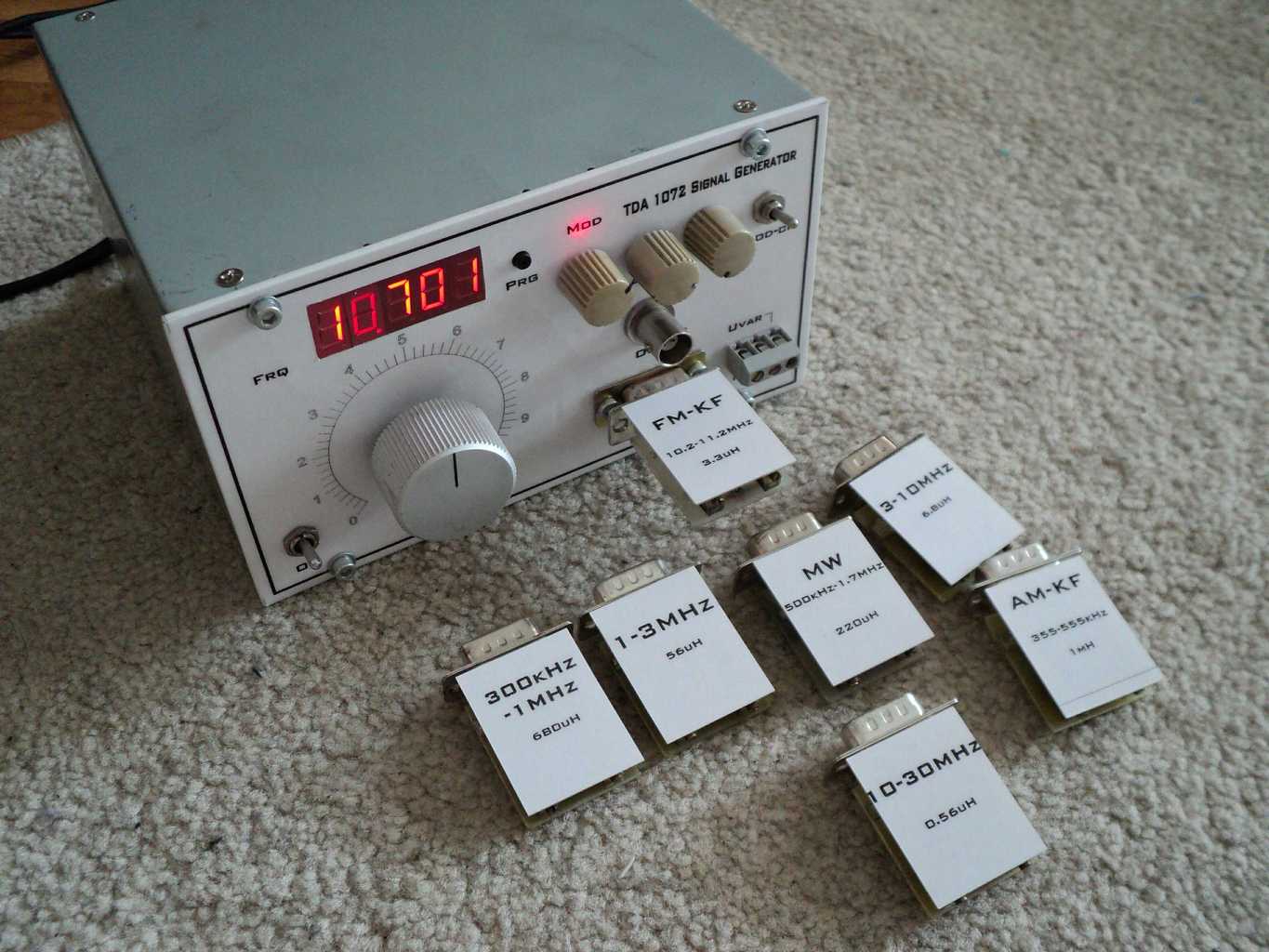

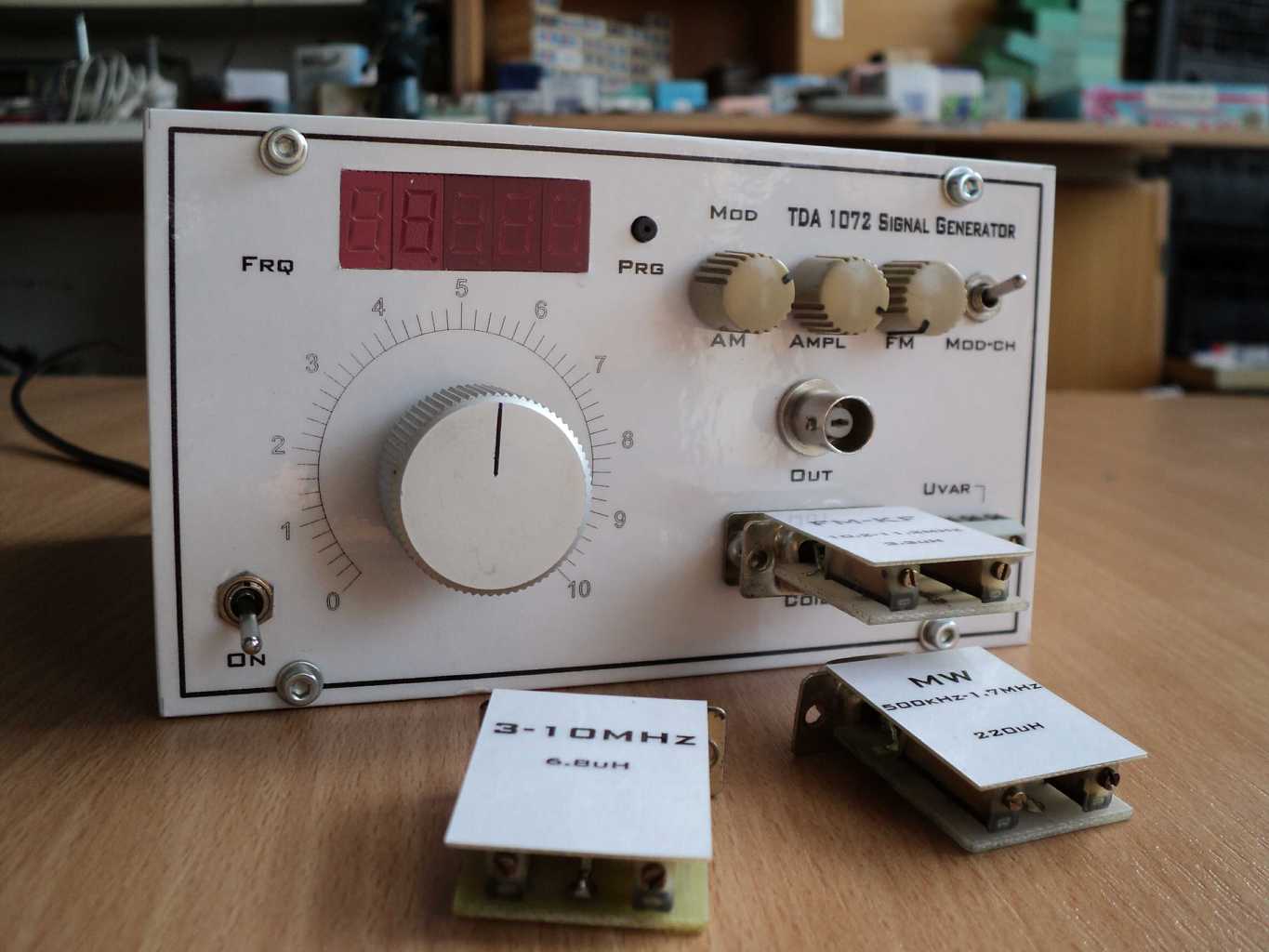

Üdv, készült egy szignálgenerátor. Az alapja a TDA1072-es IC-ben rejlő lokáloszcillátor. 22kHz-től kb 60MHz-ig működik, a tartományokat az előlapi csatlakozóra helyezett tekercsekkel lehet választani. Itt van még két trimmer, azzal a frekvenciahatárokat lehet pontosítani, vagy a sávot széthúzni. Az amplitúdómodulációt egy MC1496-os intézi, ezzel történik a kimeneti szint szabályzása is.
Hogyne: innen készült, ügyes szoftver, rádióskálának is jó. Tetszik a méréshatár váltása, ha kHz a mértékegység, azt a villogó tizedesjeggyel jelzi. Frekvencia eltérés, elhangolódás is mérhető. Hanem a hardver nem vált be, nálam az ötödik (LSB) digit meghajtása nem működött ezért egy négy bemenetű nem-vagy kapuval intéztem inkább. Bemeneti erősítőnek a mellékletben láthatót használtam, eddig ez vált be, ezzel a jelszinttel 30MHz-ig működik

Gratulálok, ez szuper. Nagyon igényes kivitel.
Jó kis cucc! Milyen jó lenne ha a dobozt CNC-vel tudnád megmunkálni...
