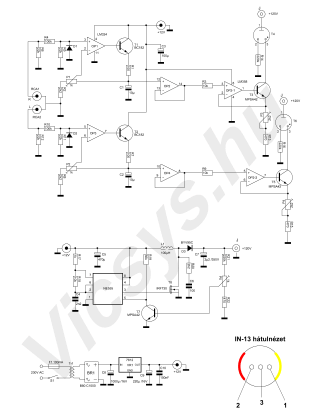

Van nekem egy kapcsolási rajzom, és azt kérdezném hogy ez így biztosan működik ? (Mert csak egy induktivitást látok, nem transzformátort.) Ill. ha működik, akkor milyen értékeken kellene változtatnom, ha mondjuk csak 100 V -ot szeretnék? Kösz !
Vicsys mester tervezett neked egy olyat, ami potméterrel állítható.
Kösz, de sajnos nem tudom elolvasni olyan kicsi.
Ha meg kinagyítom, elmosódott.
Kösz !
Pontosan ilyen kellett nekem. ![]() A 100uH -s tekercsnek mekkorának kell lennie ? Amekkora árammal használnám (huzalkeresztmetszet) és amekkora teljesítménnyel (vasmag) ? Vagy elég valami kicsi is oda ?
Nagyfrekvenciás porvasmagosak azok mind, nem ?
Ide is olyan kell ? Csak mert semeddig nem tart valami kis trafóvasra tekerni egyet.
