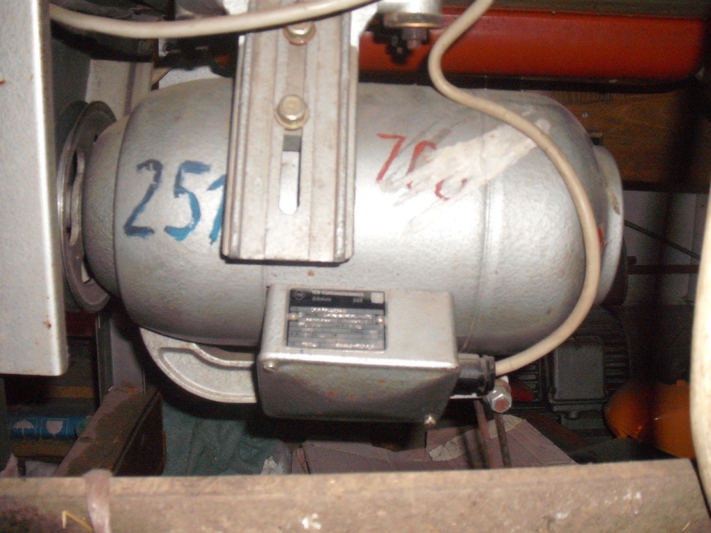

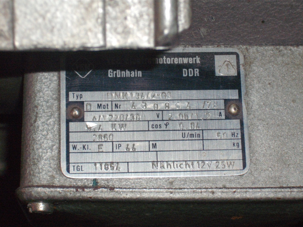

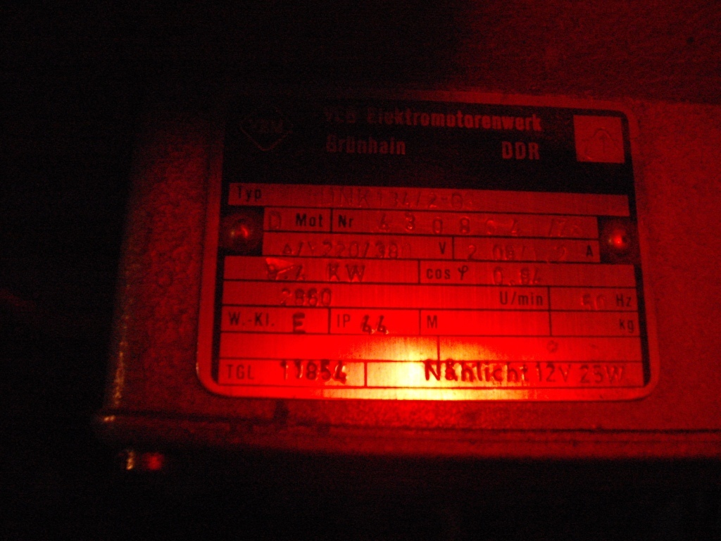

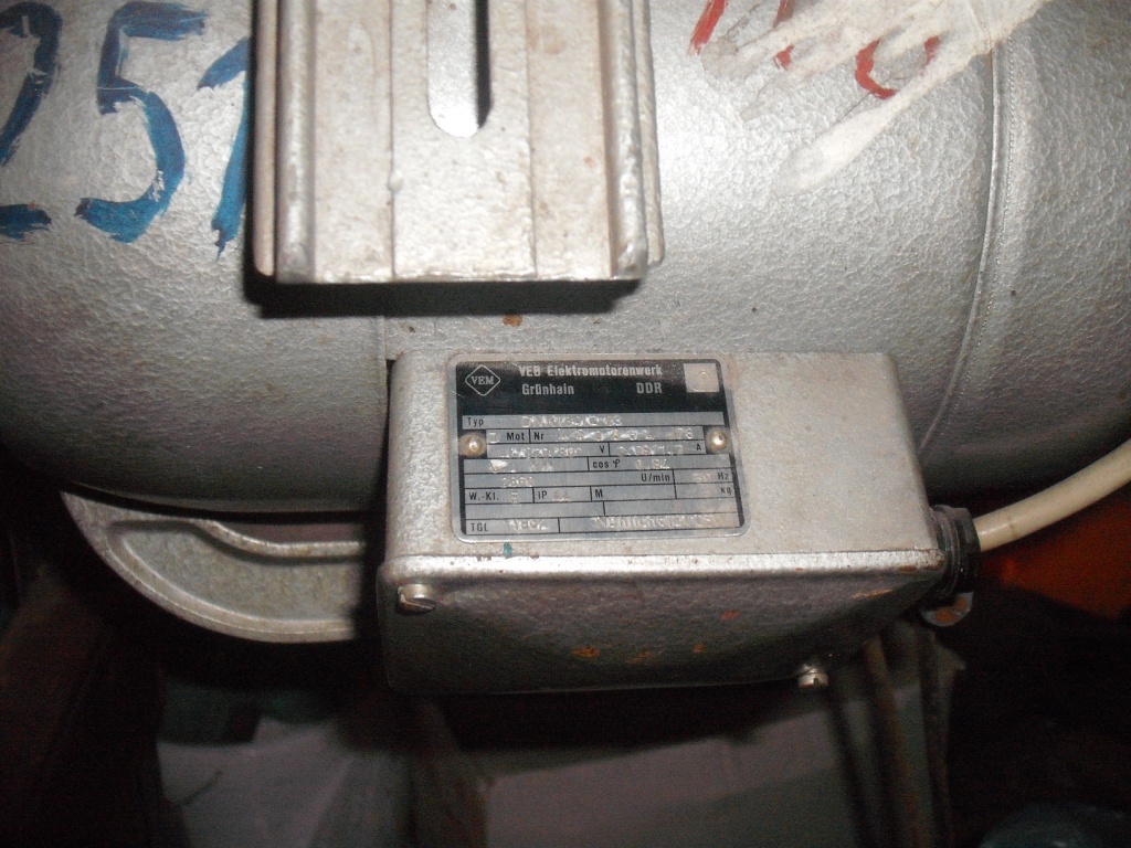

(#) miki79 hozzászólása Máj 12, 2013 /
Sziasztok!Van Nekem egy varrógépem,3 fázisú meglehetne 1 fázisúra csinálni.
Nem értek hozzá,de szerintem valami kuplung szerkezetes lehet mert a motor alatt van egy kar,
ha nincs lenyomva nem lehet forgatni az ékszijtárcsát ha lenyomom akkor meg lehet.
A teljesítmény pont megsérült de szerintem 3.7 kw.
Vajon elindulna a motor egyáltalán 1 fázisról?
(#) kadarist válasza miki79 hozzászólására (») Máj 12, 2013 /
Ez inkább 0,4 kW-os lesz az áramadatokból kiindulva. Át lehet kötni 230V-ra és így frekvenciaváltóról üzemeltethető lesz. A frekvenciaváltó (és azon keresztül a motor) indítását a kuplungos kapcsolóval meg lehet oldani.
(#) erbe válasza miki79 hozzászólására (») Máj 12, 2013 / 1
A varrógép NDK-s Textima. A motorjaik 400 és 600 W-osak voltak (0,4 kW). Deltába kötve 25 µF üzemi kondenzátor kell hozzá. A motoron lévő ékszíjtárcsát kisebbre kellene cserélni. Ha jól látom, most 90-es vagy 100-as. 70 mm-es kell a csökkent teljesítmény miatt.

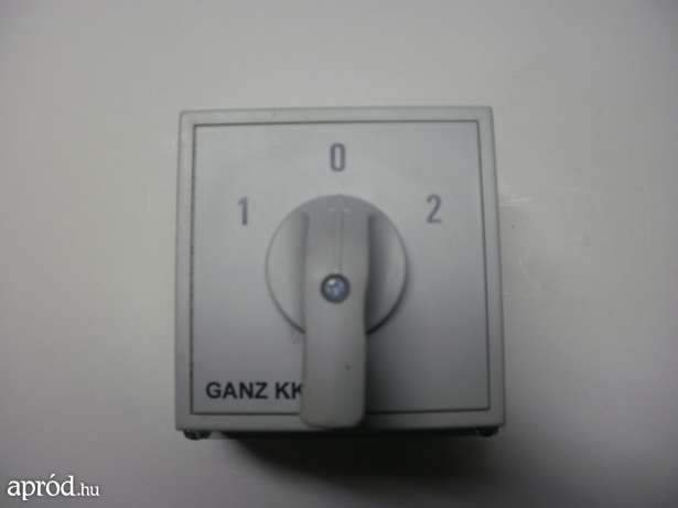

(#) daddyfealing hozzászólása Júl 11, 2013 /
Üdvözlet mindenkinek!
Kis segítséget szeretnék kérni. 3 fázisú motrot üzemeltetnék 1 fázisról aminek a bekötését megtaláltam. Eddig tiszta ügy nekem minden. Viszont azt szeretném, hogy a motor forgásirányát tudjam változtatni.
Arra gondoltam, hogy egy Ganz kk kapcsolóval ezt meg lehetne oldani valahogy?
Ha lehetséges akkor egy kapcsolási rajzot tudna nekem valaki ajánlani?
Köszönettel: Attila
(#) foxi63 válasza daddyfealing hozzászólására (») Júl 11, 2013 /
Nem kell rajz, ha deltába kapcsolod a motort és az egyik tekercsen rajta van a kondi ugye párhuzamosan.
Namármost, ha az üresen marad kivezetésre rákötöd a fázist, ezután ha a kondi egyik végéhez teszed a nullát, akkor egyik irányba forog, a másik végére akkor meg a másik irányba teker!
