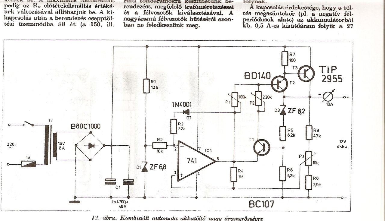

(#) nyekk hozzászólása Ápr 13, 2013 /
Segítséget szeretnék kérni,szerintetek a következő kapcsolás alkalmas zselés akku töltésére?Már jó pár éve megépítettem,azóta is hasztalan hever ,egy 19Ah akkut kéne tölteni,ha megfelelne,nem építenék másikat.Előre is köszönöm
(#) proba válasza nyekk hozzászólására (») Ápr 15, 2013 /
Áramkorlátot nem igazán látok benne. Regenerálni sem nagyon fogja. Ha a kimenettel sorba kötsz egy 12V 40-50W izzót szerintem kárt nem okoz,és nyugodtan tölthetsz vele, de a kimenő feszültséget előtte 14,5V körülire be kell állítani
(#) nyekk válasza proba hozzászólására (») Ápr 16, 2013 /
Kösz,majd megpróbálom.

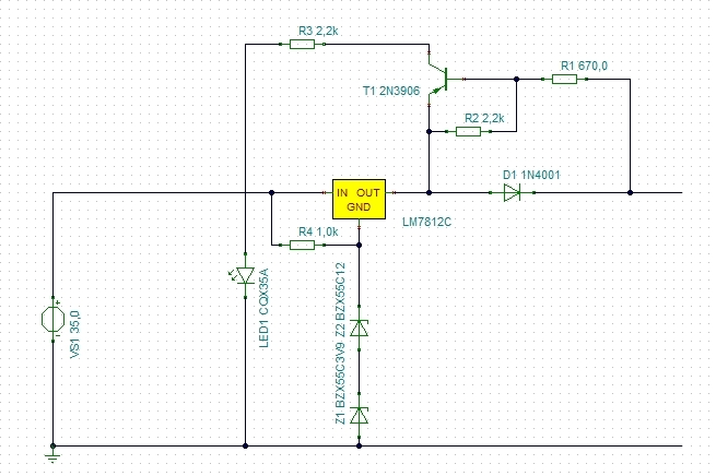

Sziasztok! Nekem olyan kérdésem lenne, hogy mennyiren egészséges az, ha két egyforma akkut sorbakötve töltünk? Leírom pontosan a helyzetemet: adott 2 db 12V 7Ah-s zselés akku, amik eddig párhuzamosan üzemeltek, de most máshol kerülnek bevetésre (aktív hangfal). Milyen következményei lehetnek annak, ha sorbakötve töltöm őket?
(#) proli007 válasza kormika hozzászólására (») Máj 13, 2013 /
Hello! Mindössze annyi, hogy ha nem egyforma a kapacitásuk, a gyengébbet túltöltöd. Így csökken az (amúgy is meghatározhatatlan) élettartamuk. üdv!
(#) Tomi111 válasza kormika hozzászólására (») Máj 13, 2013 /
Ha eddig párhuzamosan üzemeltek, akkor valószínű egy típusúak és korúak is, ugye? Valószínű semmi gond nem lesz. Nyugodtan használhatod. Esetleg néha mérjél rá, hogy ugyanakkora-e a feszültségük. Viszont a közös pontjukra ne köss semmit(12V-ra)! Még kis fogyasztót sem!
Ez jó! Tök ellenkezőt írtunk! De a gyakorlatban használnak így akksikat. Pl. nagyobbakat a 24V-os teherautókban.
(#) kormika válasza Tomi111 hozzászólására (») Máj 13, 2013 /
Teljesen egyformák korukat és tipusukat tekintve, még én vettem őket anno egy szünetmentes tápból átalakított inverterbe, 2011.12. hó van mindkettőn feltűntetve gyártási időnek és a gyártójuk is ugyan az, illetve a típusuk is.
(#) kormika hozzászólása Máj 13, 2013 / 1
Ezt képzeltem el töltőnek hozzá, a kimeneti fesz nálam 28,6V üresjáratban, ami elvileg jó töltési végfesznek, rákötöttem az akkukat, 1,56A-nál fogta meg a töltőáramot a 7812 belső áramkorlátja. Mennyiren lenne ez jó töltő nekik? Faék egyszerűséggel szeretném megoldani, de ha nagyon nem használ az akkuknak, akkor építek hozzá valami más töltőt. Várom a véleményeket.
A hozzászólás módosítva: Máj 13, 2013
(#) BEMcorp válasza kormika hozzászólására (») Máj 14, 2013 /
Én nem értek hozzá profi szinten, de azt írtad, hogy több mint 1,5A-nél szabályzott le, az akksikat meg nem folyamatosan fogod tölteni, hanem ciklikusan, azaz lemeríted-feltöltöd-lemeríted... igaz? Akkor az a 1,5A elég hosszú ideig fogja terhelni az 1A-os 1N4001 diódát, ugye?
Nem vagyok benne biztos hogy tartósan bírni fogja... De valaki okosabb majd megmondja.
