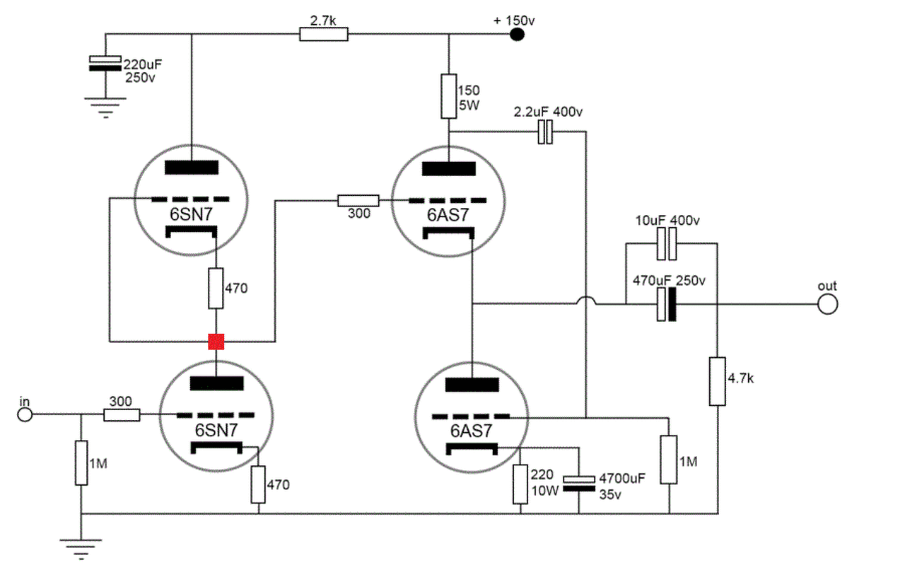

Nekem egyelőre csak egy saját tervezésű white follower kimenetű OTL fejhallgató erősítőt kell megterveznem
![]() Kaptam egy kapcsolást ehhez a csőhöz, de tina szerint ezt már felülmúlja az alkotásom Felső mérések tartoznak a mellékelt kapcsoláshoz, az alsók a saját tákoláshoz ( szimuláció ! ). A hozzászólás módosítva: Szept 3, 2014

A legújabb Ágoston könyvben ennek a kapcsolásnak a továbbfejlesztett, de majdnem azonos kapcsolása található. Az értő közönség általi meghallgatáson igen elöl végzett, nem egy márkás gyári füles erősítőt is letaszított. Nézz utána és "tinázd" le... ![]() 6N23P-EV(E88CC) ... 6N6P van benne karöltve. Annyit elárulhatok, hogy nem forintos mezei alkatrészekkel hozta a formát. Na jó, az első cső kemény DC-ről fűtve, a két oldal anódtápja külön-külön stabilizálva. Mindezeket hosszasan kisérletezték ki, vagyis igen sokan meg is hallgatták. Mindennek oka van. |
