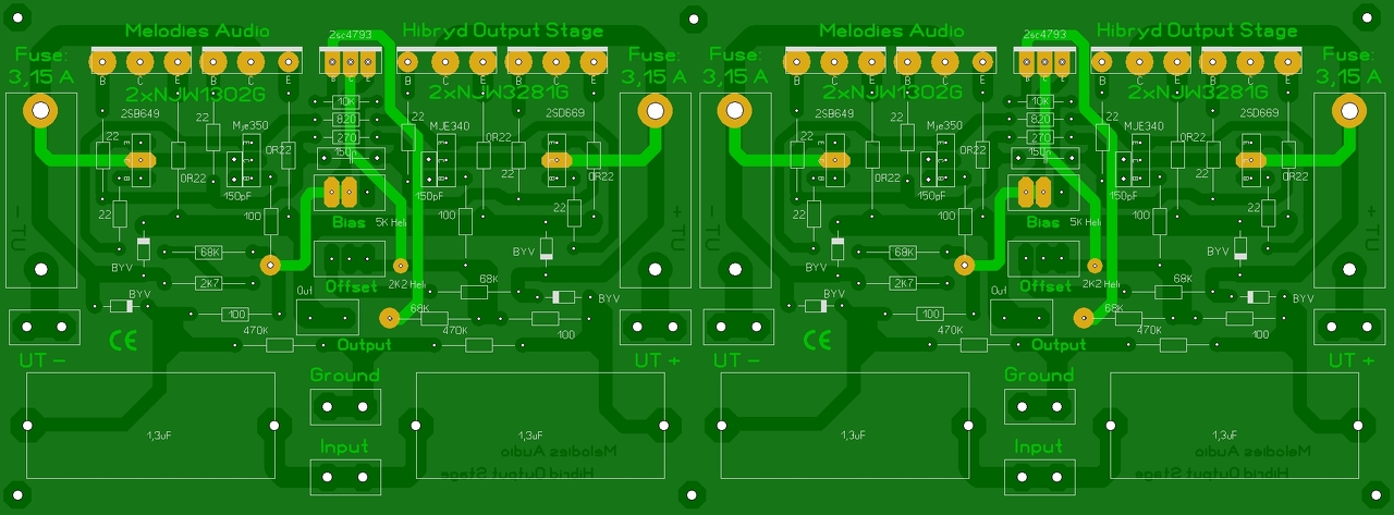

(#) lobbooo válasza reloop hozzászólására (») Máj 18, 2013 1 /
Szia!Elkészült a másik monoblock a Cressendoból, de ugylátszik egyik darab se indul zökkenőmentesen. Meg akartam mérni a kimeneti offsetet a tp3 és a test között, és negatív tábfesz van a nulla helyett a két 10ohm be van kötve a tápfeszek elé, nem melegszik a ledek üzemszerűen világítanak. Szerinted mi lehet?

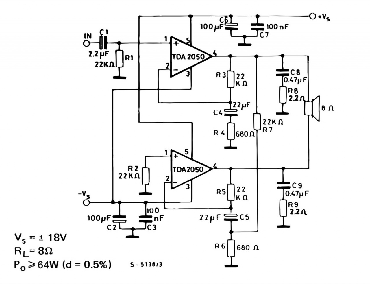

(#) atesz95 hozzászólása Máj 18, 2013 /
sziasztok! Kerdesem az lenne hogy a tda2050-et lehete hidba epiteni es igy milyen teljesitmenye lenne??
(#) lobbooo válasza reloop hozzászólására (») Máj 18, 2013 /
Megoldódott, r8 és r10 között szakadás volt. Olyan, hogy szabad szemmel nem is láttam a vezetősávon, r8-on 0V esett onnan gondoltam, müszerrel csipogtatva lehetett csak felfedezni. Az alap ármfelvétel viszont nagyon magas, 0,056V van tp1 - tp3 - on mérve, nem lehet jobban letekerni a potit, nem lehet az a propléma, hogy csak 930ohm az értéke, a másik monoblock-ban meg 1010ohm? Cseréljem egy nagyobra?

(#) reloop válasza lobbooo hozzászólására (») Máj 18, 2013 /
Megelőztél
Hagyd a potit, az R28 270 ohm-ot cseréld nagyobbra, 470-1k között bármi jó.
(#) kokozo válasza atesz95 hozzászólására (») Máj 18, 2013 /
Szia! Minden a képen!

(#) matyusz válasza highand hozzászólására (») Máj 18, 2013 /
Most hallgatgatom itt az erősítőt hidalva és az ajánlott alapján de nekem úgy tűnik, mint ha ugyan akkora lenne a teljesítmény. :/
(#) reloop válasza atesz95 hozzászólására (») Máj 18, 2013 /
Szia! Néz szét a TDA2030-40-50 témában!
(#) reloop válasza matyusz hozzászólására (») Máj 18, 2013 /
Szia! A teljesítmény P=U2/R. A párhuzamosítástól az U feszültség egy fikarcnyit sem növekedett. A többletteljesítményt úgy érheted el, ha az R-rel jelölt hangsugárzó-impedanciát csökkented. Erre úgy ad lehetőséget a párhuzamosítás, hogy az amúgy korlátozott terhelő áram így két fokon oszlik meg, tehát duplázható.
(#) matyusz válasza reloop hozzászólására (») Máj 18, 2013 /
Üdv. Végül is most akkor szakmailag párhuzamosítva is van és utána hidalva is nem?
A híd kapcsolás alapból sajátja az IC-nek. Amit készítettél kizárólag arra az esetre jó ha van egy osztatlan 2 ohm-os tekercsű hangszóród hozzá. (szerintem nincsen)
Szerintem értem... Lentebb vihetem így a terhelő impedanciát (2 ohm alá?) . Vagy rosszul gondolom?

(#) reloop válasza matyusz hozzászólására (») Máj 19, 2013 /
Kicsit jobban utána néztem a projektednek. A TDA8560q legnagyobb terhelő árama 7,5A. A párhuzamosítás révén ez 15A-re emelkedik ideális esetben. A híd kapcsolást így lehetőség nyílik 1 ohm-mal terhelni. Nem sok értelmét látom mert tudtommal nem gyártanak szériában ilyen impedanciájú hangszórót. Ha 2x2 ohm-ból, vagy 4x4 ohm-ból állítod elő az 1 ohm-os terhelést, akkor egyszerűen megosztod azokat a két csatorna között, nem kell a párhuzamosítással járó ellenálláson keletkező veszteséget elviselned.

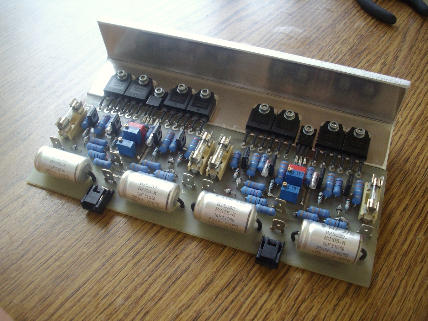

(#) emersys hozzászólása Máj 19, 2013 /
Hétvégén végre volt egy kis időm közben, így kitudtam próbálni a kimeneti fokozatot.
Gyakorlatban történő végleges beállítása után jöhettek a statikus tesztek.
140mA-es nyugalmi áramot céloztam meg neki +-50V tápfeszen, -ezt 5% belüli ingadozással igen stabilan tartja. Offset-je is nagyon jó. 10mV (+-5) a mért maximum ingadozása.
-Kimondottan sikeresnek ítéltem a tesztet.
Csöves meghajtása remélhetőleg jövő hétre aktuális lesz..
Beszéljen pár kép:
