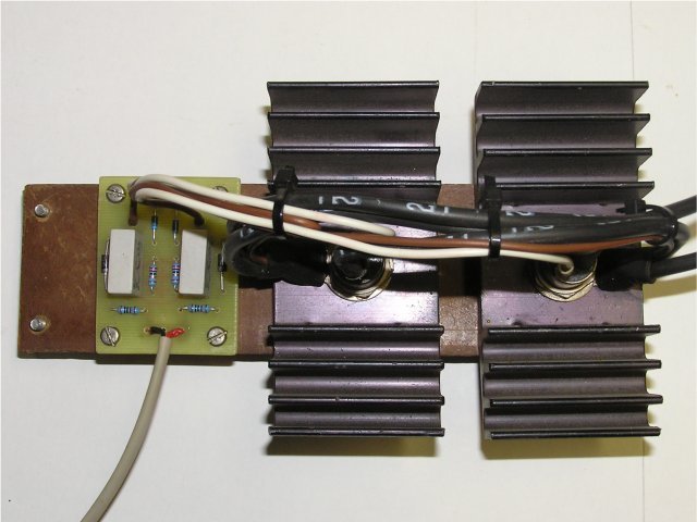

Akkor milyen szabályzót javasolnál ponthegesztőhöz ami egyszerű de működik is rendesen??? (kész NYÁK-terv is jöhet
(#) kadarist válasza Wuti91 hozzászólására (») Máj 20, 2013 /
Én ezt a kapcsolást megépítettem egy fűrészlaphegesztő trafóhoz és nagyon jól működött. Az induktív terhelést is jól lekezeli, nem kell semmilyen trükköt bevetni.
(#) Wuti91 válasza kadarist hozzászólására (») Máj 20, 2013 /
Köszi, és a felső kapcsoláson látható TI1 és 2 az milyen típusú mert nem találom.
A hozzászólás módosítva: Máj 20, 2013
Az a két alkatrész kettő, legalább 800V-ot kibíró tirisztor lesz. A konkrét típust a trafó teljesítménye szabhatja meg.
Hát a trafó egy 700W-os mikróból van.
Ez a típus jó lesz.
Üdv! Rábeszéltek hogy rakjak bele 2 trafót de akkor is jó lesz ez a telj. szabályzó csak más típusú tirisztorral és stb-vel??
Válassz egy 20A-es típust, például ezt.
