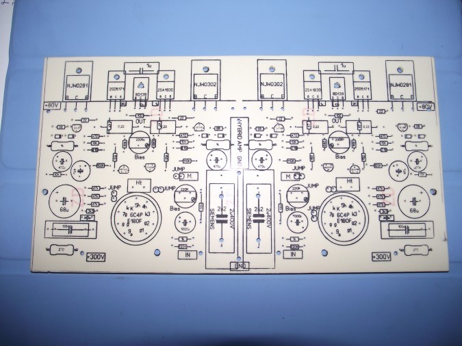

Olyan kérdésem lenne, hogy alkatrészpoziciót szeretném feltüntetni a beültetési oldalon. Nem tudom, hogy mi annak a fehér fóliának a neve, én arra gondoltam, hogy veszek egy öntapadós lapot, amire kinyomtatom a beültetési tervet, majd ráragasztom a panel-re. Ez ilyen formában működhet? Vagy esetleg valaki tudja milyen eljárással készülnek az olyan panelek, amin látszik a beültetés?

Próbáld meg a beültetési oldalra felvasalni a papírra nyomtatott fekete beültetési rajzot, feliratokat.
Nekem így is tetszik, és segít a beültetésnél. Lakkozás után teljesen gyári kinézete lesz.

(#) CHZ válasza Szpisti hozzászólására (») Máj 19, 2013 /
Fehér így néz ki, rávasalt felirattal.

Ez bakelit panel?
Attila86-tól vettem pár bakelit panelt, de arra én nem tudtam fellaminálni a beültetési rajzot
Te hogy csináltad?

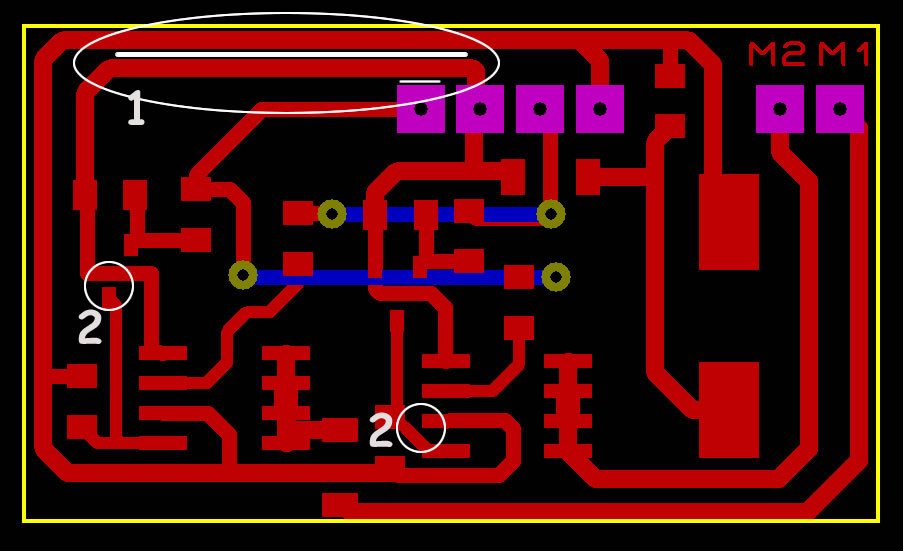

Egy dry-fóliás kérdésem lenne.
11db egyforma panelt csináltam, és mind a 11-nél ugyanaz a probléma adódott.
A képen fehér vonallal bejelöltem azt a két helyet (1), ahonnan előhíváskor nem jön le a felesleges fólia. Az összes többi helyről szépen lejön, még az SMD tranyók,IC-k (2) lábai közül is lejött szépen a felesleg.
Mitől lehet ez?
Kísérleti jelleggel (kezdő dry-os ként), mind a 11 nyákot máshogy csináltam, de ebben az egyben nem volt eltérés. Változtattam a levilágítási időt, dupla nyomattal készítettem, stb...

(#) CHZ válasza pisti89 hozzászólására (») Máj 20, 2013 /
Úgy tudom, ez papír/ epoxi alapú.
Én csak vasaltam, laminálva még könnyebben megoldható.
Azonos eljárás mint a nyák vasalása vagy laminilása, pontosan megegyezik, csak nem a fóliás oldalra történik. Ezért még könnyeben megoldható, kevésbé hűl le, hamarabb tapad, papír eltávolítása is könnyebb. Kicsit papír függő, némelyik papír szürkés felületet ad, de megfelelő tisztítást követően WD40 -el lefújva szép fekete lesz, száradása után is.

(#) pluto válasza szitko hozzászólására (») Máj 20, 2013 /
Ez a hiba nálad, konkrétan az "alávilágítás" esete. Ez nem levilágítási idő függő. Előfordulhat például, hogy a film nem fekszik fel 100%-ban a felületre. Amivel biztosan javíthatsz a minőségen, az az, hogy megnöveled a csövek és a panel távolságát. Azt viszont nem elfelejteni, hogy a fényerő a távolság négyzetévek csökken. Nálam a távolság valamivel több mint 40cm. Az eredmény: majdnem gyári.

Nálam csak részben tapad fel a "bakelit" panelra a felirat--olyan mintha elkenődne--nem tapad(hasonló a zsíros felülethez, de majd kísérletezem még)
Hideg zsíroldóval tisztítom, előtte, hőfok is lehet alacsonyabb, mivel nem hűt úgy mint a rézfelület..

(#) emmzolee válasza szitko hozzászólására (») Máj 20, 2013 /
Igen. Ez a maszk bizony nem jól fed. Az a baj nálad.
(#) szitko válasza pluto hozzászólására (») Máj 20, 2013 /
A film, a nyákkal együtt két üveglap között van, és a felső üveglapra van "felépítve" a levilágító. (Arcszoli, cd-romokon. Szerintem elég súlya van, hogy a fedés 100%-os legyen.)
A távolságot is változtattam, 15-45cm között. A "fóliával" is játszottam, pauszra nyomtattam, és 2-őt, 3-at, 4-et egymásra raktam. Természetesen arányosan növelni kellett a levilágítási időt.

(#) sastas01 válasza szitko hozzászólására (») Máj 20, 2013 /
A súly nem egyenlő a fedéssel. A fedés azt jelenti, mennyire fekete a fekete. Tehát mennyire sötét a filmed, mennyire engedi át az UV-t. Én gyári filmet használok, ebből ha 2 őt egymásra rakok úgy fed délben, hogy a nap nem látszik át szabad szemmel rajta(tiszta időben).
Ezzel otthoni nyomattal nehéz versenyezni. Ellenben ezen kell javítanod, mert egyértelműen ez okozza a hibát amit leírtál.
(#) szitko válasza sastas01 hozzászólására (») Máj 20, 2013 /
Rosszul fogalmaztam....Bocsi. A fólia fekszik fel rendesen a nyákra.
