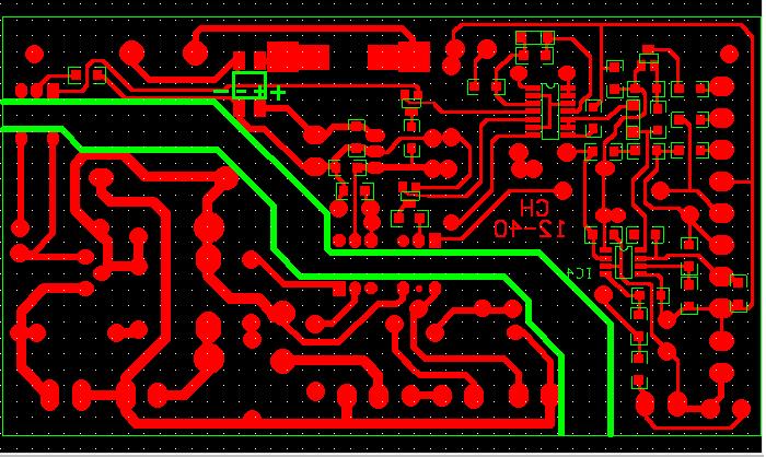

Egy fali gázkazán vezérlő elektrónikájának kapcsolási rajzát keresem. A panelen a következő írás olavsható:
MECHATRONIKA
SC12-40/F-02
Ami feltűnő a panelen, hogy 3 optocsatoló is van rajta.
4N25, TLP3041 és TLP3063 tipusuak. A lelke az egésznek egy LM324-es IC.
Előre is köszönök bármilyen segítséget.
(#) IMi válasza leono hozzászólására (») Szept 1, 2006 /
Igaz ez nem az, de lehet hogy segít:
(#) dB_Thunder válasza leono hozzászólására (») Szept 1, 2006 /
Írd + légyszi a kazán nevét tipusát is!!!
(#) leono válasza IMi hozzászólására (») Szept 1, 2006 /
Köszi, tényleg nem ugyan az, de szuper jó ez is.
(#) leono válasza dB_Thunder hozzászólására (») Szept 1, 2006 /
FÉG gyártmányu SC-12

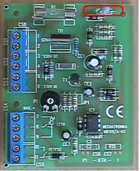

Sziasztok, a MIF011 típusú panelhez kellene egy kis info.
Fég C30-as gázkazán elektronikája, de más típusokban is előfordul.
Itt megtalálható a fényképe.
Ha valakinek ilyen van, meg tudná nézni a triak melletti ellenállat értékét? (ugyanis az égett szét)
Előre is köszi!

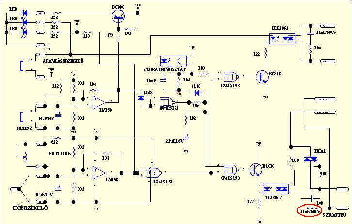

(#) Electric válasza gerry hozzászólására (») Okt 25, 2006 /
Ebben a pdf-ben megtalálod a panelek bekötését.
(#) Electric válasza leono hozzászólására (») Okt 25, 2006 /
Köszönöm a tippet!
Átbogarásztam a panelt, a megégett ellenállás egy 10 nF-os kondival van sorbakötve és az egész párhuzamos a motorral.
A fenti zipben hasonló a triak köre, ebben 100 ohm - 10 nF található, ezek szerint nekem is ilyen volt. :yes:
(#) mex válasza Electric hozzászólására (») Okt 25, 2006 / 4
Üdv! A 100 ohm-10nF soros RC tagnak csillapitó szerepe van, elnyeli a triak által generált tüskéket. Mérjél rá a kondira,valószinűleg átütött,és emiatt füstölt le az ellenállás is. Ebben az esetben nagy valószinűséggel triakot is kell cserélni,mert nem biztos hogy a zárlati áramot el tudta addig viselni mig a 100ohm megszakadt.
(#) Fater5 válasza mex hozzászólására (») Okt 25, 2006 /
Ez segit valakinek esetleg.
(#) Electric válasza mex hozzászólására (») Okt 25, 2006 /
Nálad a pont!
Sajnos már ebben a topicban elvitték, de ha egy modi ezt olvassa megkérem, hogy adjon Neked is!
A kondi zárlata miatt füstölt el az ellenállás.
Biztonság kedvéért a 400V-os helyett tettem egy 630V-osat.
(#) feel2006 hozzászólása Okt 22, 2007 /
A kérdésem egy C-24 es Gázkazán vezérlő elektronikájával kapcsolatos lenne.
Most történt, hogy a fűtés közben egy ellenállás az üvegcsöves biztosítéktól jobbra elfüstölt, de sajnos oly módon, hogy a színkód nem állapítható meg, ebből kifolyólag a mérete sem a cseréhez.
A mellékelt képen bekarikáztam, hogy melyik ellenállásról lenne szó, ha esetleg tudna valaki segíteni egy pontos színkód vagy egy az interneten található kép megtalálásában akkor nagyon hálás lennék. (Kerestem már én is az interneten de sehol nem találtam. )
A jelenlegi C24-es adatai:
MiF011 ZC18
Köszönöm

(#) 000 válasza feel2006 hozzászólására (») Nov 3, 2007 /
1 kérdésem lenne . A tirisztor melletti ellenállás értékére lennék kíváncsi (a képen a th tól jobbra függőlegesen), ha már komplett rajzot nem tud senki . Előre is kösz !!!
(#) masi1 válasza 000 hozzászólására (») Nov 3, 2007 /
100 ohm egyébként egyik előttemszolo mellékelte a kapcs. rajzot is .(Electric)
