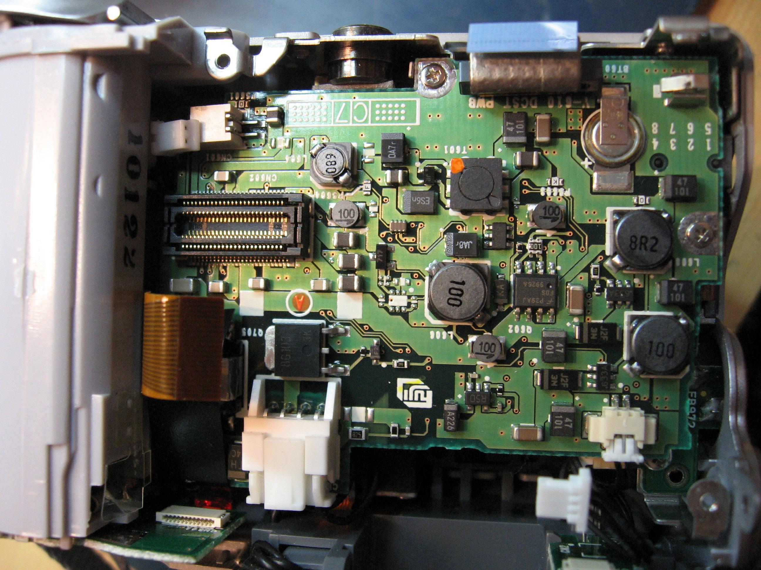

pár kommentel ezelőtt irtam hogy a kis FUJI gépem meghalt... elvitem a szervizbe... mos tszóltak.. csupán 38 000 Ft-ba kerülne megjavítnai... hát mondom talán nem kéne.... közben ki derült az is .. mert tesómtól megtudtam hogy végül is nem én csesztem el az USB-ről való lehúzással.. hanem Ő!!!! mert TULFESZT kapott...:@:@:@.. valami sz@r adaptert nem a sajátját dugott rá,... vagy valami iylesmi!!!! tehát most a kérdés ugy néz ki hogy .. valyon itthon.. meg lehetne-e csinálni??.... mert lehet hogy csak a fezsültségstabilizátora vagy szabájzója ment ki. .esetleg... valam más ott a tápellátás környékén.. SMD forrasztás nem lenne akadály... oylansok pénzt nem.. de talán egy 2-3ezer forintot még rászánnék és gyakorolnék rajta ennél jobban már ugy sem romlik el.... ha valakinek van ötlete, esetleg probált már túlfesztől tönkrement gépet javítani.. szoljon... köszi
Hát fényképezőt még nem javítottam, de ha úgyis mindegy, szedd szét, nézz bele.
Hátha szerencséd van. De képek nélkül szerintem nem nagyon fog tudni senki se segíteni.
Hát, nem hiszem, hogy lenne tápja vagy stabilizátora, az összes táplálási feladatot elvileg a hozzá való stabilizált adapter látja el. Tehát ha 5 V helyett 12-t kapott, azt valószínűleg megkapta a DSP, CCD is. Innentől jó eséllyel javíthatatlan. De azért próbálkozz a javításával, mert lehet, hogy van valami védelem beépítve...
hát remélem.. most azt várom hogy visszahozzák Pestről ......aztán bele is nézek egyből... lefényképezni magát a cuccot belőről ..lehet meg tudom oldani..
elkérem a haverét.. és ha valakinek van kedve..ilye n"távjavítás" módszerével segíteni nekem... akkor azt szivesen veszem....

hello!
ahogy pár kommentel ezelőtt igértem teszek fel képeket a gépemről.. ha minden igaz a hiba megvan.. egy SMD biztosíték.egy dióda , és lehet hogy az a kis aksi ami benne van.. holnap probálok intézni valamit.. remélem tudnak ilyen alkatrészeket rendelni... most jöjjenek a képek

a lomexnél amugy megtaláltam amit kerestem... a pesti nagybátyámat már rá is állítotma az ügyre hogy menjen be vegye meg és küldje el nekem ![]() postán egyedül egy pici kb 3V körüli smd akkut asszem talán 390 mAh de pontos infot nem tudok róla már össze vissza kerestem ezt adta ki. .ami sztem kb helytálló de azért leírom mi volt ráírva pontosan 4415F hátha ezalapján te biztosat tudsz mondani..(mondjuk az aksi lehet hogy jó.. nem tudom egyenlőre az nem olyan fontos..) kiprobálom azzal ami benne volt legfeljebb töltök rajta egy picit .. hátha jó lesz a fotomasina ![]() csak az a baj hogy le kell mennem egyik haveromhoz mert csak ő tud smd-t forrasztani.. mondjuk nemsokára én is veszek egy normális forrasztóállomást ![]() ![]() nah.. sokat beszélek feleslegesen... szóval mégegyszer kössz a segítséget :d
