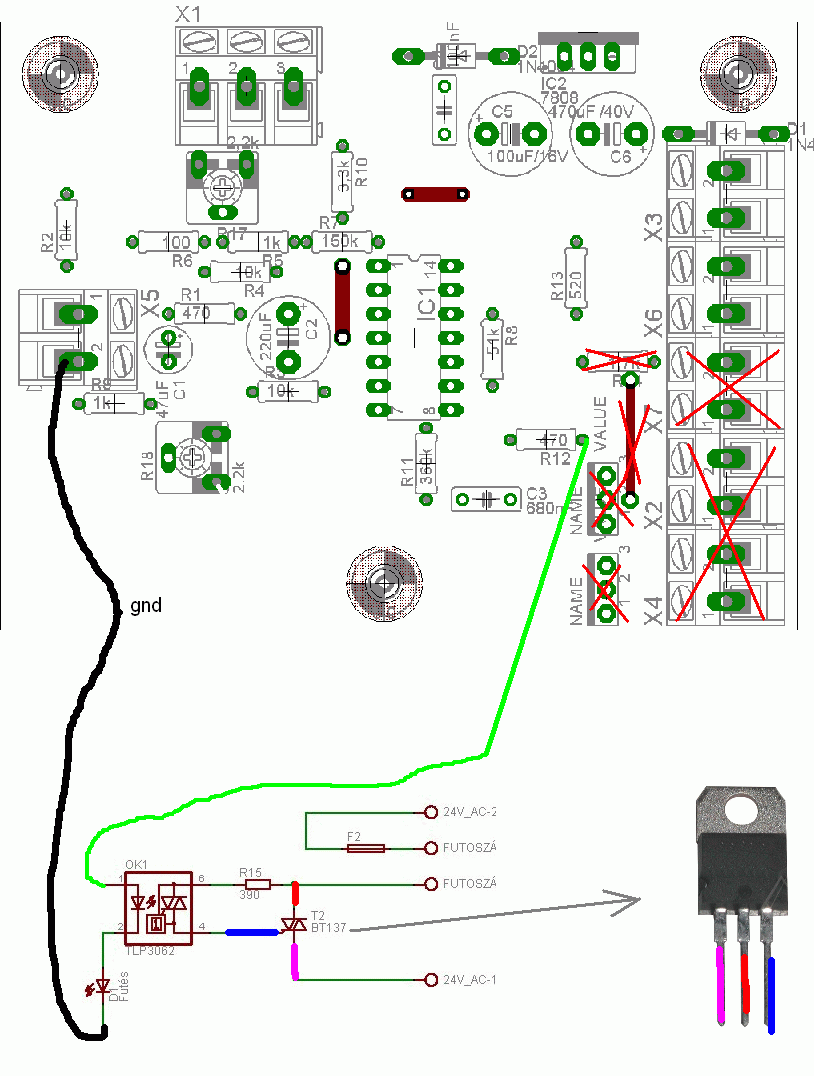

Nemtom miért de nekem nem akar válaszolni senki remélem nem tul bonyolultak a kérdéseim szóval én megépítettem egy forrasztó állomást,amit Isamisa honlapján találtam.Feltettem egy képet az általam megépített kapcsolásról és egy kapcsrajzot és azt szeretném tudni hogy az jol van-e osszerakva!!! De erre nem akart senki kielégítő választ adni nekem !!! remélem végre segít valaki nekem!!! JAVASOLTÁK már hogy csináljam meg optotriakosra de nemtom pontosan hogy hogy kell vagy minek a helyére kellene az és hogy pontosan milyen alkatrészek kellenek még a mostaniak mellé ha valaki tud kérem segítsen rajtam!!!!
Beültetési rajz nélkül nem fogsz segitséget kapni. Ha jól látom neked egy triac van beépitve,a rajzon meg (ugyan feleslegesen) kettő van. Hol a másik?
NA VÉGRE VALAKI!!!Kőszke!!!

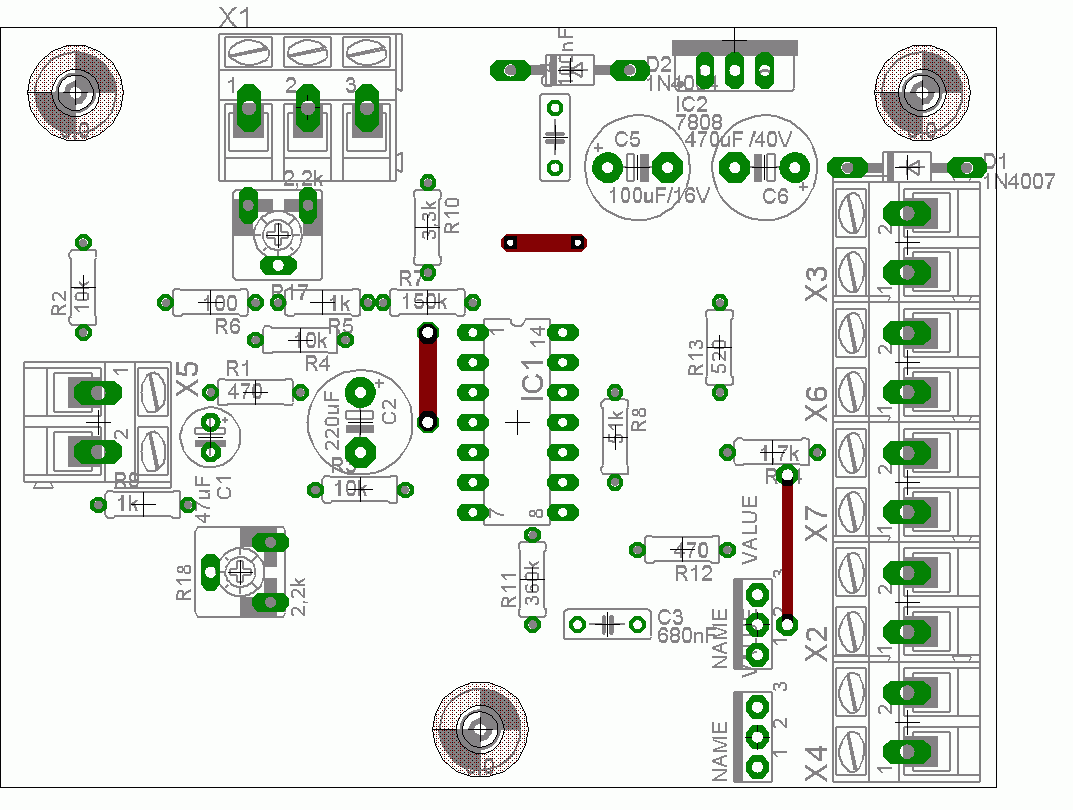

Na az van hogy a képre nem fért rá de ott van a három vezeték és annak a végén van a 2. triak is!!! És miért is felesleges???? na de itt van egy beültetési rajz is hozzá!!!! Ha tudsz akkor létszi válaszolj aprólékosan hogy még én is megértsem!!!!! És ha valami nem jo azt is mond el hogy javítsam ki!!! Lécci!!!!

Még annyit szertnék kérdezni hogy ha ezt megcsinálom akkor 2 helyre kell adni a 24 voltos tápot vagy csak az optotriakos részre???
a mellékelt képen
24V_AC-1 - ide megy a trafó egyik szekunder kivezetése 24V_AC-2 - ide megy a trafó másik szekunder kivezetése Ahogy berajzoltam úgy valósítsad meg!
Ok!!
De az alap kapcsoláson a legfelső két sorkapocsba kell a 24 volt,akkor ha a te javaslatod szerint megcsinálom akkor oda nem kell ugye????
oda egy kissebb trafót tettem én, így nem kell a stabkockát hűteni.
szerintem te is keres egy 10-12VAC pár VA-s trafót oda.
Ok!!!
Asszem olyanom már van otthon!!! Akkor teszek be egy kis 12 voltosat és azzal jo lesz. Köszönöm szépen a segítségedet még egyszer!!!

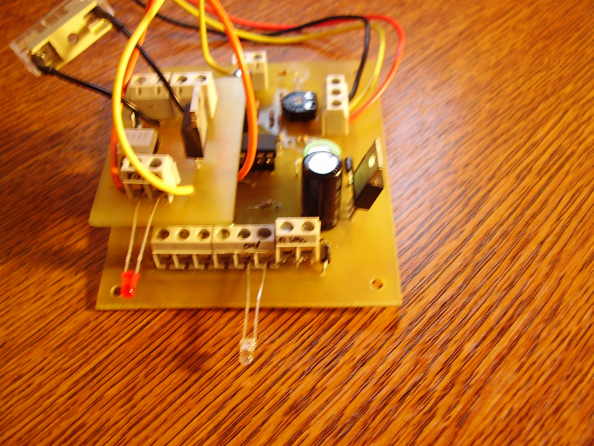

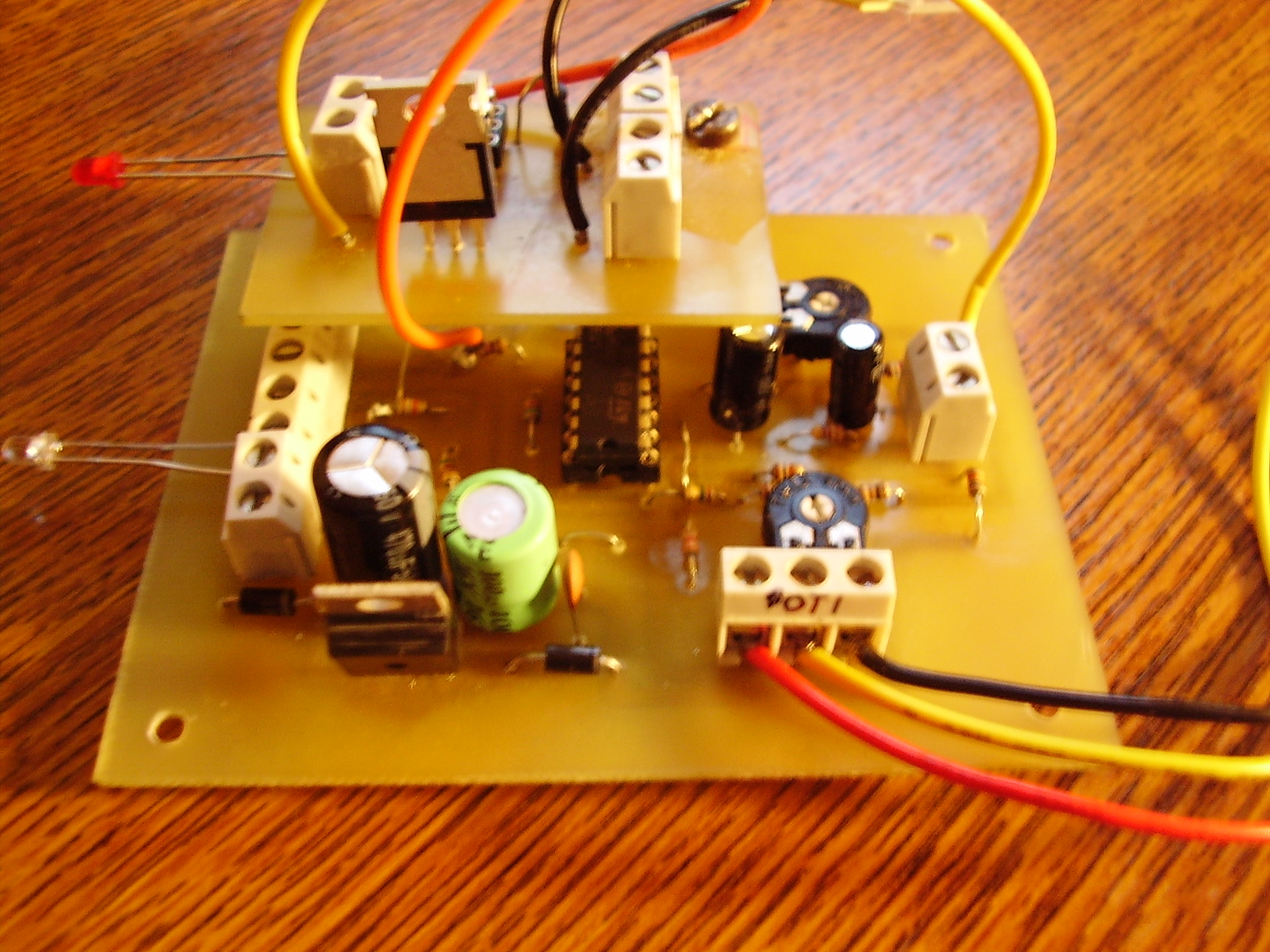

Én a masterfoxx által készített forrasztóállomást építettem meg és azt szeretném kérdezni ezt ki tudom-e valahogy próbálni páka nélkül???? A válaszokat előre is köszönöm! Egy kis átalakítást is elvégeztem annak is itt van a rajza!
nem értem, miért páka nélkül kell kipróbálni???
Csatományok törölve![/b]
Heló!
Szóval azt szeretném még kérdezni hogy ki lehet-e valahogy próbálni? És még az hogy a hőelem kivezetésnél kell-e lennie valamennyi feszültségnek ha nincs rajta páka??(nekem 15v van rajta)
Na itt vannak a képek Kerteszsasanak!!!
A 2 panelt összekötő sárga vezeték az alsó panelen hova van forrsztva? A C5 kondin hány V van?
Csá!!
A sárga vezeték az r12-re van forrasztva(470ohm) C5-ön levő feszt még nem mértem,de csak holnap tudom majd megmérni! Ha megírnád hogy mennyi fesznek kell lenni ott akkor egyedül is meg tudom nézni holnap!! Vagy esetleg tudsz e adni méréspontokat a hol tudod hogy milyen fesznek kell lennie??? Köszi az eddigi válaszokat!
Nah!
Megmértem amit mondtál és 8v jön ki belőle stabilan!! ![]() Már a led is világít az csak fordítva volt betéve!!! Köszi az eddigi segítséget! Most azt szeretném kérdezni hogy nem tud-e valaki valamit segíteni azzal kapcsolatban hogy mitcsináljakakkor ha a hőelemsorkapcsain páka nélkül 15v van?? Előre is köszönöm a segítségeteket!!! |
