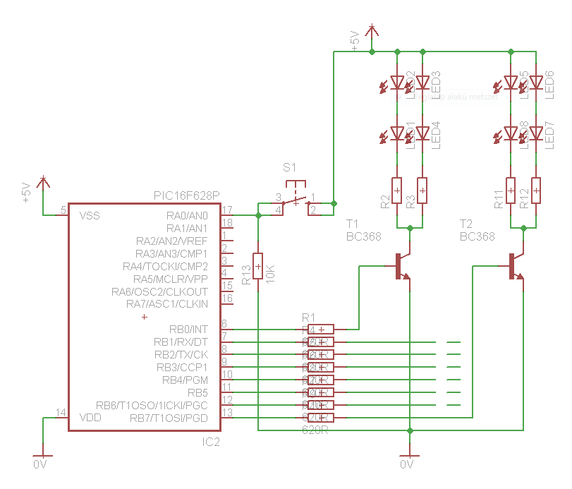

(#) cmdnetwizard hozzászólása Jún 14, 2013 /
Már rég PIC-eztem, és most nem vagyok formában, ezért néhány alapvető kérdésem lenne...
A mellékleten van egy vázlatos kapcsolási rajz, és ellenőrzést szeretnék kérni erre, hogy minden megvan-e...
Belső oscillátort szeretnék használni,
A tápfeszültség 5 V,
És az RA0-ra egy megszakítást szeretnék. Bár van egy olyan sejtésem, hogy az RA0 nem a megfelelő bemenet a megszakításhoz, csak a nyákon egyszerűbb az RB portot használni a LEDekhez
Ez a felállás kivitelezhető, vagy kéne még valamit módosítanom?
A válaszokat előre is köszönöm!
(#) mrobi válasza cmdnetwizard hozzászólására (») Jún 14, 2013 /
Ami nekem így eszembe jut elsőre:
- 100nF-od kondi a táplábakra
- Felhúzó ellenállás az MCLR lábon
- A gomb és a portláb közé én még tennék egy 500ohm körüli ellenállást
- Az RA0 láb tényleg nem használható megszakításnak
A hozzászólás módosítva: Jún 14, 2013
(#) cmdnetwizard válasza mrobi hozzászólására (») Jún 14, 2013 /
- 100nF megvan a panel-tervben
- A felhúzó ellenállás mekkora legyen, 10K elég?
- Ellenállást - most, hogy mondtad - beraktam
- És akkor programból milyen módokon lehet csinálni "állmegszakítást"?
Köszi!!
Nem tudom milyen gyorsan kapcsolgatod a LED-eket. Főprogramban nem lehet megoldani? Esetleg TMR0 megszakításban figyelni a gombot és kapcsolni egy jelző bitet, amit a főprogramban lekezelsz.
10K jó lesz.
Amúgy fent van egy sárga rész. Abban ezek egy része le van írva.
Nem rossz ötlet, a gombot meg funkcióváltáshoz fogom használni, és a gomb hatására egy változót fogok átállítani eggyel nagyobbra, vagy épp 0-ra...
És a 10K elég az MCLR-re?
Igen elég a 10K az MCLR-re.
