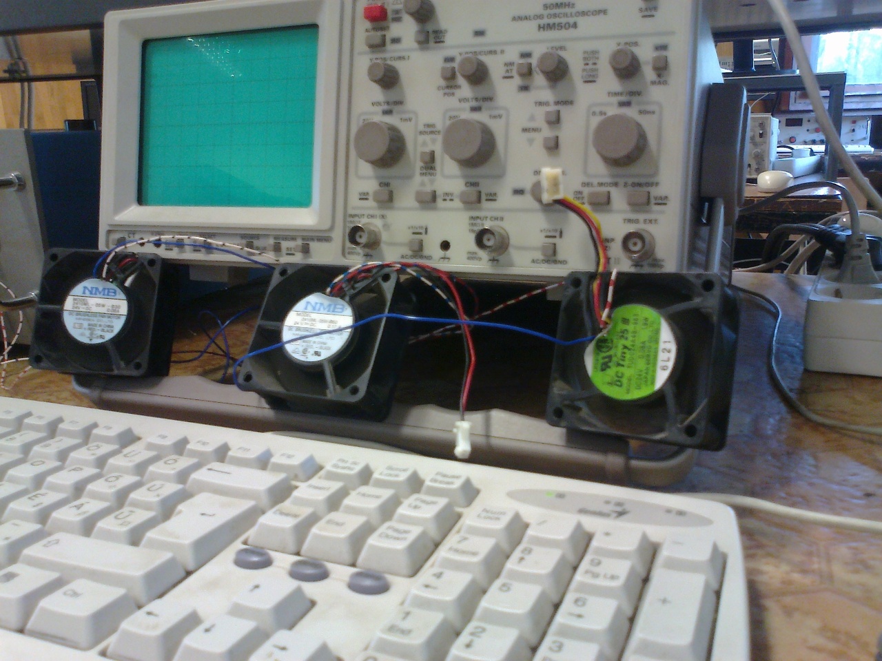

Ha már a nagy forróságról van szó: régebben nyári gyakorlaton én is nagyon ,,esztétikusan" építettem meg a személyre szóló klímámat Olyan melegben az a pár pc táp ventillátor is sokat jelentett.

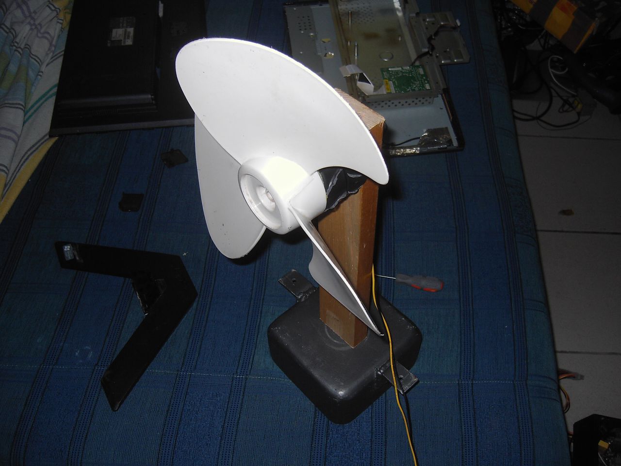

Na akkor ezt csekkoljátok le. Palmatex-el lett ráragasztva a motorra. Eredetileg Szerverterem hűtő ventilátor volt, de letörött egy lapátja, így hasznosítottam. A szigetelőszalag darabbal lett centírozva.
Több, mint 3000-et pörög...

Ez már egészen jó. A ventilátoros hűtés hasonít a szex-hez, mert itt is fontos a méret, illetve két kicsi nem ér fel egy naggyal.

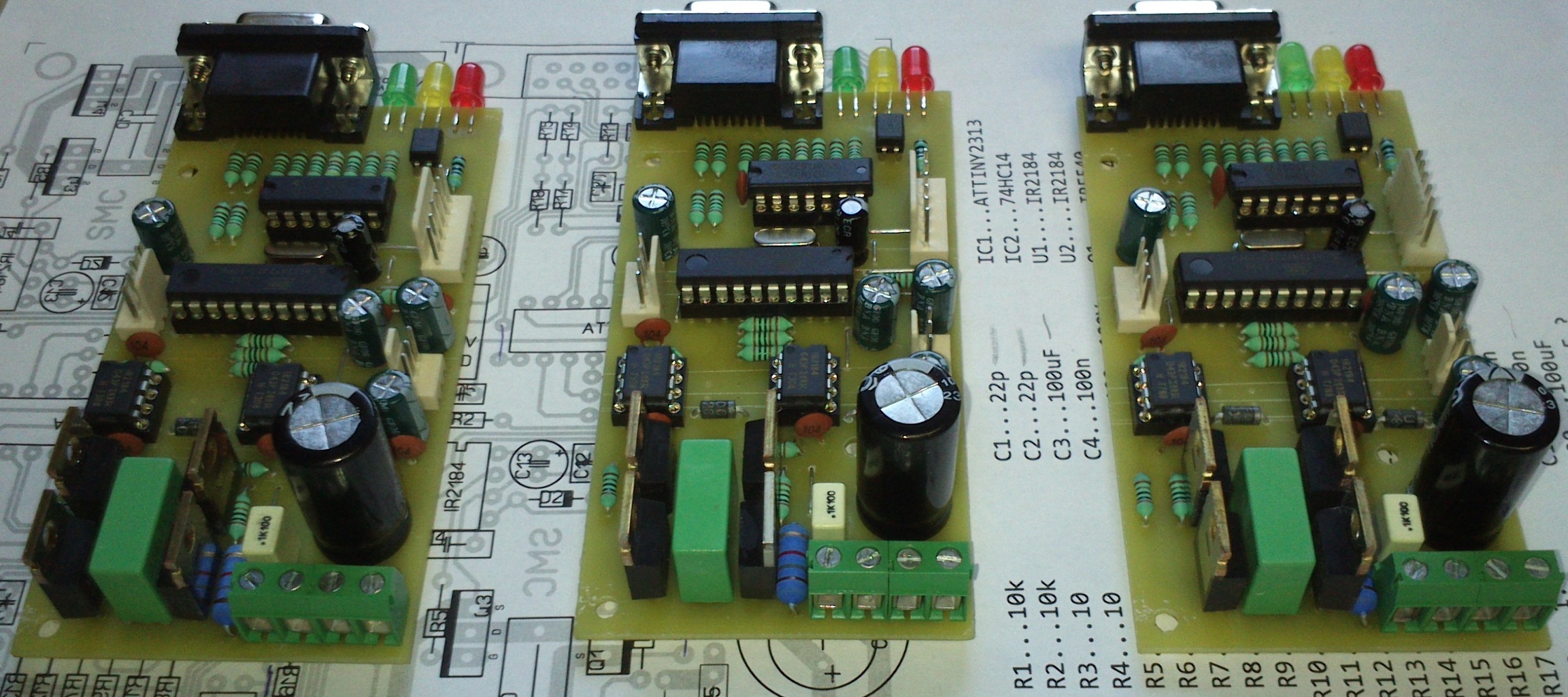

Készítettem néhány DC szervó vezérlőt. Alapvetően saját CNC vezérléshez, de kérésre is csináltam még néhány darabot.

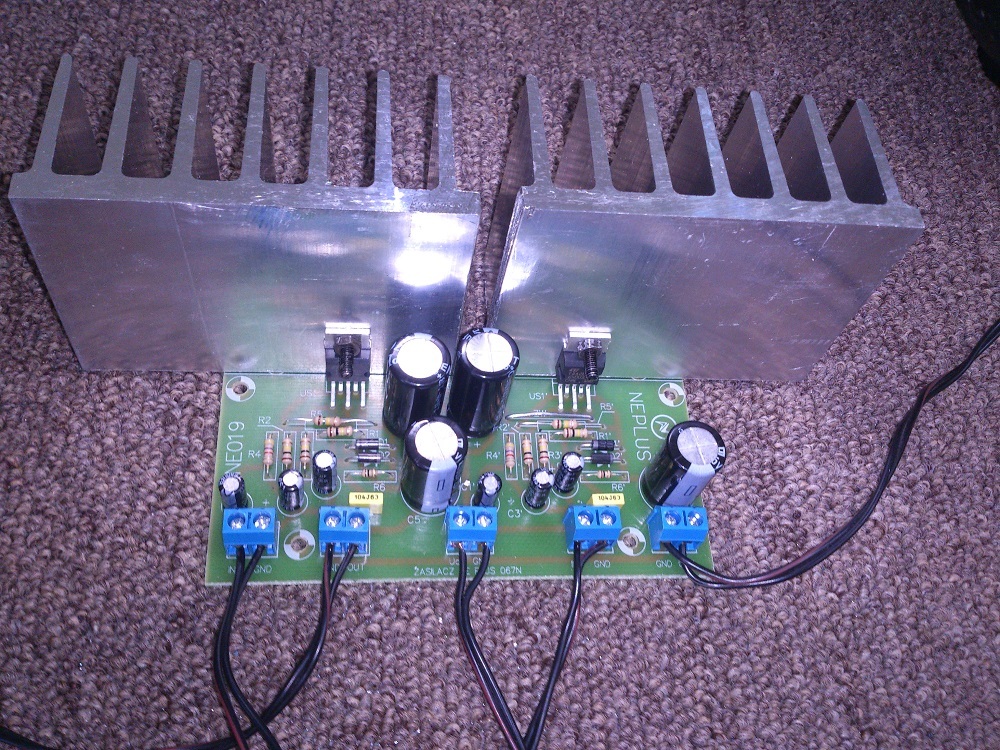

Én most hoztam össze életem első erősítőjét TDA-2030-asokból. (minden saját gyártmány)

Szep kivitelezes, izleses NYAK. Hutoborda nem kell a fetekre? Mert akkor a felszereles kicsit nehezkes lehet.
(#) hotib válasza bbalazs_ hozzászólására (») Jún 24, 2013 /
Köszönöm, de szinte csak a kivitelezés az én érdemem. A forrás itt található.
Kicsit módosítottam a rajzolaton, és zavarérzékenység csökkentése okán - szakmai támogatással - került néhány smd alkatrész az aljára, egy-két plusz átkötés megrövidítve a gnd utat, valamint a csatlakozó kábelek is kapnak ferrit gyűrűket.
Szereltem hűtőbordát is egyre, két, kb. 5 centis 15-ös L idom került 2-2 fetre, erre pedig a borda. Egyedül a kondi mögött volt kényelmetlen csavarozni, de megoldható.
Ha áttervezem - foglalkozom a gondolattal - egyszerűbb megoldást fogok választani.
(#) Schnitt válasza hotib hozzászólására (») Jún 24, 2013 /
Nagyon jól néznek ki, de a feteknél el fog férni a hűtés?
Vagy az erre nem kell?
