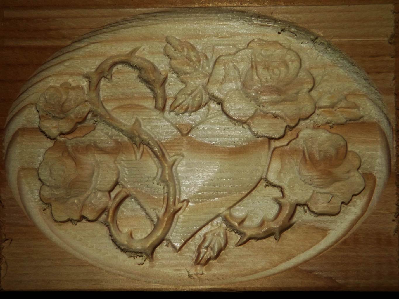

(#) yankoo válasza guliver83 hozzászólására (») Jún 23, 2013 /
Már elkészült, felkerültek a motorok is, tökéletesek Csináltam már vele próbamarást is. A póknál nem jól csináltam meg a kódot, a virágnál pedig még 1x végig kell menjek rajta, mert kicsit magasan volt a 0 pont. 2 tizeddel lejjebb teszem és jó lesz Meg ugye nem keményfa, hanem fenyő ezért itt ott szőrös. 2mm-es kukoricamaróval martam, és 30°-os 0.3-as gravírtűvel simítottam. A póknál 0.15 volt a lépésköz a virágnál 0.1-ed.

(#) vanzerr válasza yankoo hozzászólására (») Jún 23, 2013 /
Szerintem jók lettek a "próbamarásaid"!

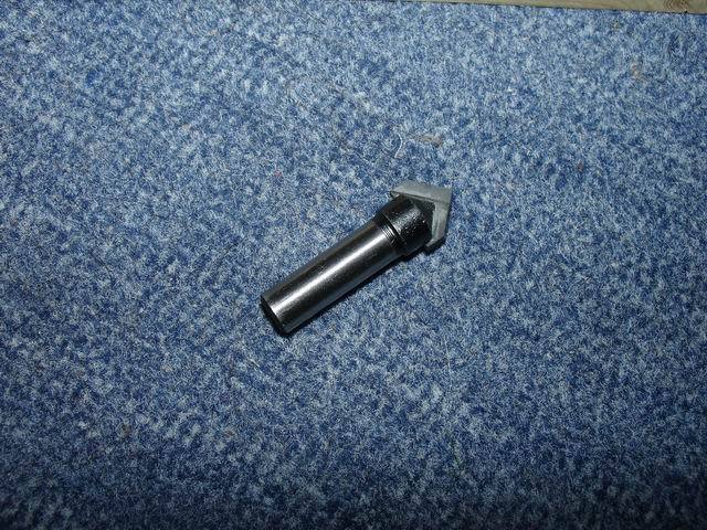

(#) Sprintlayout válasza guliver83 hozzászólására (») Jún 23, 2013 /
Sok igazság lehet abban amit írsz, valóban hosszabban kilóg a gravírtű és ha nem körkörösen fut az ER akkor valóban baj van. Az más kérdés hogy szerintem nem üt, és más is használ ilyen motort minden probléma nélkül. Most sajnos nem tudok kísérletezni mert az Y vezérlőm gyengélkedik és nem boldogulok vele. Megcsináltam az általad közzétett SLA vezérlőt is, de mivel a leválasztó kártyámon nincsen Enable és Restart így nem tudom használni. Rendeltem egy kínai vezérlőt is, de az meg rövid időn belül elfüstölt... Nyári kényszerszünet, majd csinálok egy új vezérlőt aztán meglátjuk.

(#) emmzolee válasza yankoo hozzászólására (») Jún 23, 2013 /
Na ezt már szeretem, ha valaki leírja a hozzá használt szerszámokat és a beállításokat is.

(#) yankoo válasza emmzolee hozzászólására (») Jún 23, 2013 /
Még azt is megírom, hogy nagyolás 1000mm/p simítás 800mm/p, de lehet még növelni a simítást.
