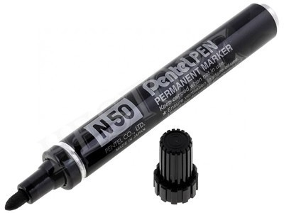

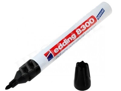

(#) Doky586 válasza kiralysa hozzászólására (») Júl 6, 2013 /
Rengeteg fajta toll kapható.
Talán még a Auchan/Teszkós alkoholos "Hibajavító Toll" (csőtoll szerű) is megteszi.
A hozzászólás módosítva: Júl 6, 2013
(#) kiralysa válasza Doky586 hozzászólására (») Júl 6, 2013 /
Köszönöm a mellékelt képeket.Vettem már maratás álló tollat is húztam vele 10vonalat kb és kifogyott meg beszáradt,ezen felboszantottam magamat és elkezdtem a filctollakat próbálni kis felületü nyákokon.
szóval kész íroszerboltot nyithatok.
Ezért jobbak azok amikben kis golyó van, használat előtt felrázhatók és nem filc-szerű fejük hanem csőtoll-szerű fejük van. Egy ilyen a teszkós is.
