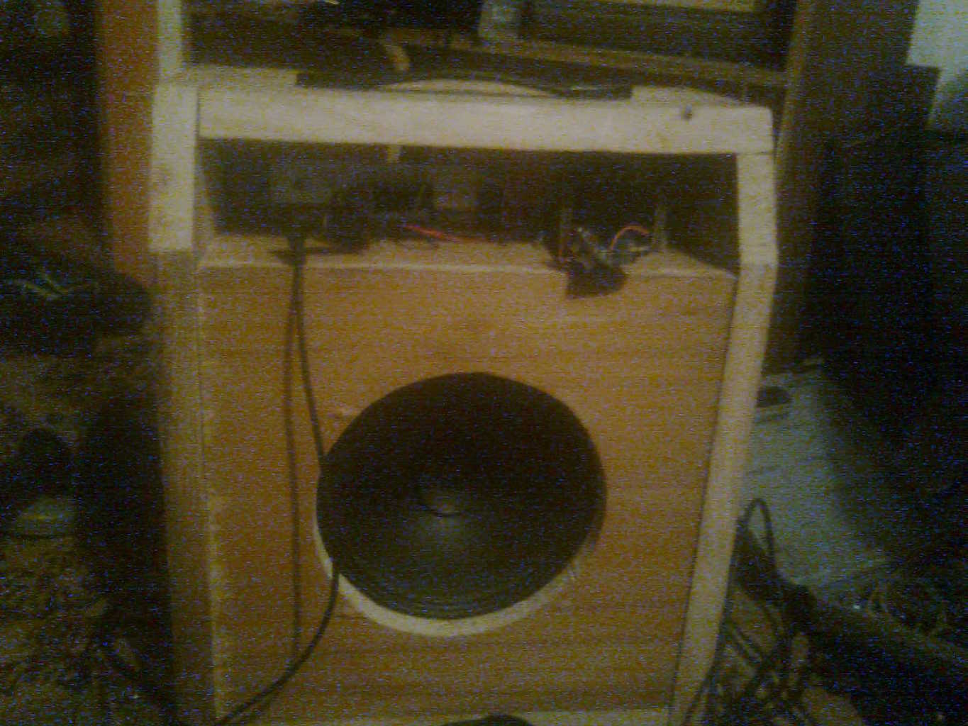

(#) jani1987 hozzászólása Júl 3, 2013 /
Van egy ici-pici problémám. Adott ez a "gitár erősítő", aminek nincs előlapja. Valaki tudna adni egy 20x31,5cm nagyságú lemezt hozzá? Mondjuk Zsáka és Debrecen közt vagy ennek a körzetéből. A kárpitozás még várat magára. (Alap hangon kicsit sok benne a basszus TDA 7294 léttére, de a hangszóró meg egyRockwood DY 811U.

(#) Gafly válasza jani1987 hozzászólására (») Júl 3, 2013 /
Milyen anyagból?
(#) jani1987 válasza Gafly hozzászólására (») Júl 3, 2013 /
Én alu lemezre gondoltam, de nem zárkózok el mondjuk a rozsdamentes acél lemeztől se. Vagy ha tudtok okosabbat mondani.
(#) Gafly válasza jani1987 hozzászólására (») Júl 6, 2013 /
Kedves Jani1987, akkor itt van nálam 300x320x3mm alu lemez.
Ahogyan a hentesem szokta mondani, kicsit nagyobb, maradhat?
Ingyen van, de szervezd meg a Budapest -> Zsáka utat.
Vagy majd átveszed a Augusztus 10.-én a Bókay kertben, ha nem sürgős...
(#) jani1987 válasza Gafly hozzászólására (») Júl 6, 2013 2 /
Nézz már utána mibe kerül elküldeni, mert akkor meggondolom, hogy a postaköltségedet én állnám.
