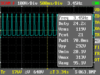

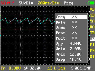

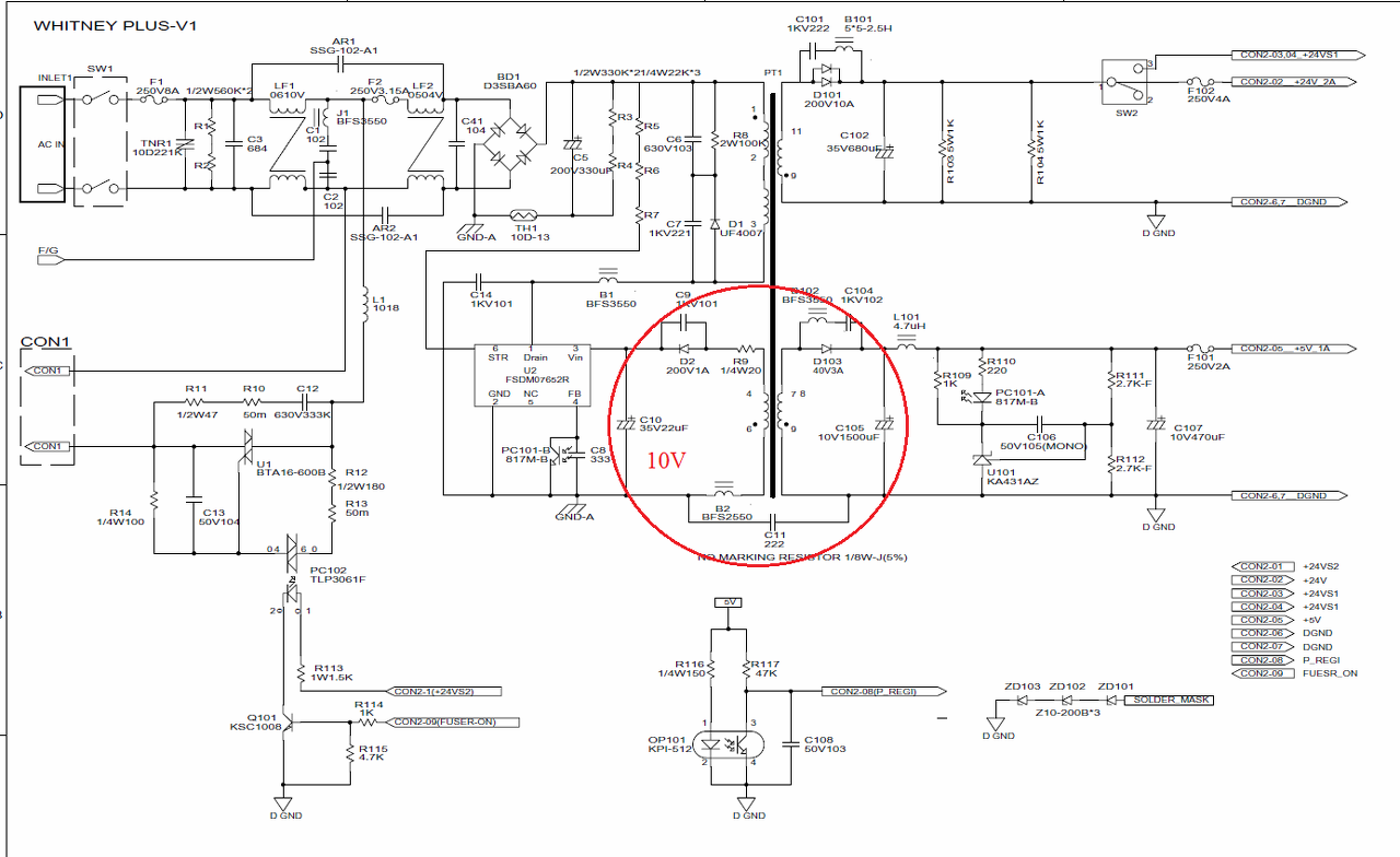

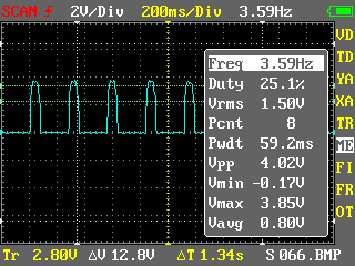

Sziasztok! van egy lézernyomtató tápegységem ami nem ad ki semmitse, tudnátok segíteni?
A C5 kondin megvan a 310V, a biztosítékok jók
A FSDM07652R lábain mért feszültség a képeken látható. Bár nem értem, hogy hogyan kap feszültséget és miért csak 3Hz-el rezeg 66kHz helyett.

(#) DJ Tacki válasza zaza99 hozzászólására (») Júl 5, 2013 /
Nem tudom hogy Neked még aktuális-e, de másoknak jól jöhet.
Ez tipikus esete annak, hogy a vezérlő IC nem kap rendes tápot, csak az R5,R6,R7 nagy értékű ellenállásokon keresztül. Lassan töltődik a tápkondija (C10), majd amikor eléri az üzemi feszültséget, elindul az IC, és egészen a brown-out feszültségig működik, majd leáll, és kezdődik elölről. Ennek a frekvenciája a 3Hz. A hiba C10, D2, C9 környékén lesz valahol.

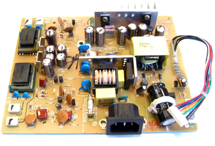

(#) zetyere hozzászólása Júl 8, 2013 /
Üdv mindenkinek!
Kérnék egy kis segítséget a képen látható táppal kapcsolatban!
A tipus száma:GDP-003 94V-0
Ez egy lcd monitor táp.A hibája hogy nem indul a táp.Se zárlat se szakadás nem található.
A scoty-k jók.Valami ötlet amin elindulhatok?Előre is köszönöm!
(#) DJ Tacki válasza zetyere hozzászólására (») Júl 8, 2013 /
Első körben szerinte kösd ki az inverter részét, hogy nehogy az kavarjon be. (12V-os részről megy hozzá vezeték, és általában átkötés kiszedésével leválasztható)
(#) zetyere válasza DJ Tacki hozzászólására (») Júl 8, 2013 /
Helyzet változatlan.Még annyit hozzáteszek hogy az egyik scoty-n 5 volt van a másikon 25.
Halkan zizeg a táp is.Jó lenne tudni milyen feszeknek kellene lennie az lcd vezérlő panelre átmenő csatin!Ott szinte csak 5 voltokat mérek.Teljesen süket az egész.Még a készenléti led sem világít.
Mivel méred a schottky-n a feszültséget? Csak mert közönséges multiméter nem tud ekkora frekin hitelesen mérni. A főpanel felé menő feszültségek rá voltak szitázva a panelre, legalábbis azokon amiket én eddig láttam. Ha nincs semmi infó, akkor esetleg a kondik feszültsége nyújthat némi támpontot. Ha zizeg a táp, az vagy szabályozási probléma (kiszáradt kondi valahol), vagy a túláramvédelem működése (rövidzár).
