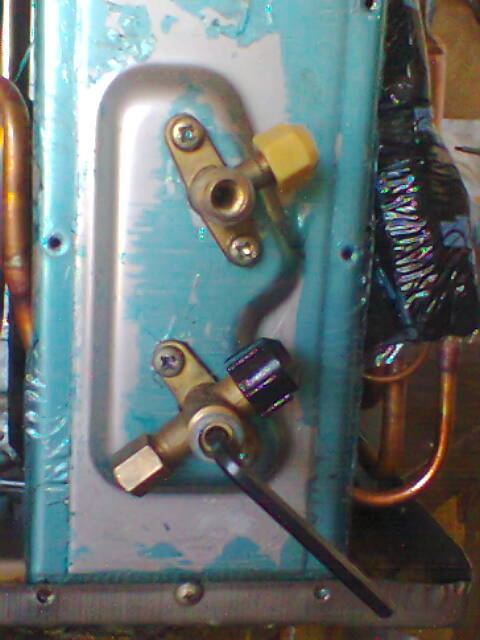

Nekem egy 3.5-es kültéri sarokszelepeit kéne rábírnom,hogy többé ne engedjék el a gázt,de nem tudom szét szedni őket.Ez esetben a 6mm.és 12mm.rezek indulnak,és tér ide vissza.Ha ezeket sikerülne,szétszednem,akkor valószínűleg kicserélhetném az o gyűrűket és újból
megtartanák a gázt.Eddig, ezek megnyitásakor észleltem gázszökést,de a kupakok tömítése is csak szezonális megoldást eredményezett.Ha valaki elmondaná,hogy hogy tegyem, azt nagyon szépen köszönném.Tisztelettel; Bj

(#) klimás56 válasza Bakonyjani hozzászólására (») Aug 17, 2013 /
Üdv! Ezen csak a csere jelent megoldást, vagy a kupak alá erősebb klingerit. A belét nem tudod "normálisan" kioperálni, vissza van peremezve a külső résznél, ha ezt szétszeded nem fogod tudni visszacsinálni (sajnos)

(#) Bakonyjani válasza klimás56 hozzászólására (») Aug 17, 2013 /
Köszönöm a válaszod,ettől tartottam én is bár, reménykedtem valamiféle műhelytitokban.Egyébként hogy van a cső összehozva a szelepekkel,merthogy fórrasztást sem látok?

(#) dejodio válasza Bakonyjani hozzászólására (») Aug 18, 2013 /
A sarokszelepben van egy O gyűrű annak feszül a gáz, tömszelence elven. ha a ház rosszul van megmunkálva belseje sorjás pár nyitás után enged.
Klingerit nem jó tömíteni, mert elnyíródik az erősebb ráhúzástól és elvágja töri a tömítést. Puga rézgyűrű esetleg jó azt már használtunk ilyen esetben és bevált.(mint a robbanómotorban a gyertya alátét) Vagy Loctite zsinór esetleg teflonzsinór a menetre az teljesen nyomásálló az oxigénpalackban 250 barig min. jó akkor itt is. Vigyázni kell, mert kicsi a menetemelkedés és a hely a menetben.
Csere is lehet de elképzelhető az új is ilyen silány. A kupakot is rá lehet húzni, m kopaszon mert a szelep kicsit kúpos így öntömít , azonban ezt csak akkor ha hűtesz, hűtés-fűtás esetén a hőtágulást nem bírja ki elreped a szelep zárókupak.
A fényképek kék Loctite ragasztót láttam szerinte, semmire se jó. Pedig annak adják el.
A csap a 90 fokos rézcső után egy duzzasztást kap az keményforrasztással kerül kötésbe a hűtőkörrel, de az már nincs a képen.
Ha csere akkor kb 10e FT csap+munka.
(#) Bakonyjani válasza dejodio hozzászólására (») Aug 18, 2013 /
Köszönöm a te véleményedet is,már csak az maradt, hogy hogyan szedjem szét,ha a gyűrűzés mellett döntünk,mer hogy kifele tekerésnél egyszer csak vége, és nincs tovább,ill.van de akkor mi enged az erőszaknak az imbusz,vagy a csap belseje indul meg tovább?Ha pedig veszek a Soós-éktól komplett szelepet,/mert csak náluk van,és gyűrű javító is,akkor hogy hogy kapcsolom a szelepet a 6-12-rézhes .A képen a 6mm-est ki húztam kissé így látható hogy nincs forrasztás.??????????????
És ha szétszeded és jó az O gyűrű?
A Soosnál 4-7E FT 1 db ilyen sarokszelep.
Ha nincs forrasztás akkor kis csővágó és forrasztható helyen egy duzzasztás és keményforrasz. Van ott forrasztás, csak nem látod.
Le kell fejteni a gázt kiforrasztani visszaforrasztani vákuumoni ellenőrizni a tömörséget és megtölteni grammra....Mindehhez A BURKOLATOT is le és vissza kell tenni.

Szerintem bizz meg vele szakembert akkor jársz a legjobban mert forrasztás lánggal keményforrasszal hűtőköri munka (vákuum mérleges töltés)és egy kis szét-összerakás is van vele. Keress meg privátban ha úgy döntesz, meg tudjuk oldani a cserét.

(#) schtv válasza Bakonyjani hozzászólására (») Aug 19, 2013 /
A legjobb megoldás ezek cseréje.
Ha erre nem akarsz költeni segíthet,ha a kupakokat az alapos meghúzás előtt speciális ragasztóval bekened.(Leak lock)
Szerezzél nitrogént,és egy műszert,24 órás nyomáspróbát érdemes végezni
