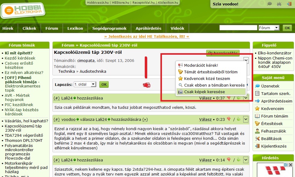

Ott jobb oldalt a topicban is lehet keresni (nyíl lefelé) képek, fájlok alapján. Szinte heti rendszerességgel jelennek meg újabbnál-újabb divatos, csinos megjelenésű tápok, szinte az igényeidre szabva. Hegyet lehet velük rekeszteni.

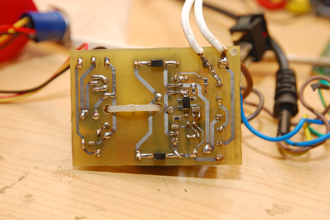

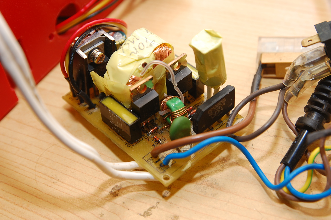

Van egy Skory önrezgő tervei alapján készült tápegységem (pákához, ~70W-ra méretezve), ami kifogástalanul üzemel azt leszámítva, hogy bizonyos idő után "túlmelegszik". Miután felmelegedett az áramkör (legmelegebb pontja a főtrafó, ami kb 80 fokos), megszűnik az oszcilláció és a diak folyamatosan indítgatja a tápot. Ha valamelyest lehűl, akkor üzemel tovább. Legtöbb alkatrésze bontott (vezérlőtrafó kompakt fénycsőből). Tudom hogy kicsit alulméreteztem, (szűkös hely) de szerintem a 80 fokot még minden elemnek bírnia kellene. Mi az ami ilyet okozhat? Köszi a segítséget előre is!
(#) Kovidivi válasza DJ Tacki hozzászólására (») Júl 26, 2013 /
Egy sms ellenállásra mekkora feszültséget lehet engedni? A tisztázási távolságok nem kicsik? Ezek persze nem befolyásolják a működést, de mégis fontosak!
(#) DJ Tacki válasza Kovidivi hozzászólására (») Júl 26, 2013 /
Tudtommal a 0805 SMD ellenállás 200V-ot bír, ezért a megfelelő helyeken kettő van sorba kötve. A primer-szekunder között pedig 7mm van.
(#) _vl_ válasza DJ Tacki hozzászólására (») Júl 26, 2013 /
Szerintem az okozza a jelenséget, hogy túlmelegszik...
És javíts ki, ha tévednék, de szerintem nem alulméretezted, hanem egyáltalán nem méretezted. Azaz ami a kezed ügyébe akadt, azt beledobáltad, mindenféle különösebb számolgatás nélkül. Lehet ezt így, csak akkor annak ilyen vége is tud lenni. Ha a trafó a legmelegebb pontja, akkor vélhetően az a "leggyengébb láncszem".
A Yageo pl. 150V-ot ad meg a 0805-re, és 200V-ot a 1206-ra.
(#) DJ Tacki válasza _vl_ hozzászólására (») Júl 26, 2013 /
Mivel ismeretlen vassal dolgoztam, kimértem az összes fontos paraméterét, és előtte 12V-al próbagerjesztést kapcsoltam rá, hogy bírni fogja-e a terhelést. Aztán igyekeztem rezonáns módra törekedni, így a primer-szekunder fedést és a kondikat is próbáltam úgy méretezni, majd szkóppal utánállítani. Szóval igenis méretezem
A 80 fok tényleg ilyen sok lenne egy ferrit magnak? Régebben lorylaci utalt rá hogy ilyen hőmérsékleten érzi csak igazán jól magát
A hozzászólás módosítva: Júl 26, 2013
Idézet Skory oldaláról:
„Azért, hogy a tápegység kis méretû lehessen felületszerelt (SMD) ellenállásokat használtam, és ezek feszültségtûrése csak 200V, ugyan ez elvileg effektív érték, de a biztonság kedvéért inkább 2db soros ellenállást használtam, mert így semmiképpen sem alakulhat ki 200V-nál nagyobb feszültség rajtuk.”
Mivel ő is 0805 méretet használt az elkészült tápjában, hittem neki.
De ha durrog is, legfeljebb a primer oldalon pusztít. Mindenesetre köszönöm a tájékoztatást, később hasznos lehet.
Mivel miniatűr alkotást csináltál, így ott van minden egy rakáson. A ferritmag hiába érzi jól magát ekkora hőmérsékleten, ha az elkó tőle egy hangyalábnyira van, ő meg rettentően hamar ki fog múlni, ha 80 fokon "ridegtartod".
A trafó rézveszteségét pl. kiszámoltad? Az Rtheta-ra néztél valami hasonló terméknél katalógusadatot? A tesztelésből ki lehet számolni a magveszteséget, és máris össze lehet hasonlítani a rézveszteséggel (nagyobb keresztmetszet, vagy több menet kellene-e neki jobban).
Igen, sajnos a "miniatűrizálásnak" áldozatul estek az elkók, de a méret miatt bevállalom hogy 3000 üzemóránként cserélem őket (Egyébként is sajnos nagyon-nagyon kevés ekkora elkó erre a teljesítményre, ami még plusz terhelést jelent neki).
A pontosabb veszteségszámításokkal onnantól fogva nem igazán foglalkoztattam, hogy terhelve, beépítve megállt a főtrafó hőmérséklet 80 fokon, mivel úgy gondolom (gondoltam?) ezt még bírnia kellene (akármitől is lesz ilyen meleg).
(#) (Felhasználó 46585) válasza DJ Tacki hozzászólására (») Júl 26, 2013 /
Ha a trafó kivől 80 fok, akkor a ferrit belül van vagy 100. Sajnos a ferritek telítési indukciója erősen csökken a hőmérséklet növekedésével. Előfordulhat, hogy a trafó emiatt telítődhet, vagy annak a közelében jár. Ekkor már nem az a kis zöld mag határozza meg a frekvenciát, hanem valami más, ilyenkor a tranyók meghajtása is egész más lesz. Próbáld meg azt, hogy nagyobb frekire állítsd be az oszcillációt. Ekkor a a ferrit esetleg kevésbé melegszik, mert kisebb lesz benne az indukció. A zöld magnak kellene kicsit csökkenteni a menetszámait. Vagy, ha BJT-kel megy, akkor növelj a bázisáramon egy 15...20 %-ot.
(#) DJ Tacki válasza (Felhasználó 46585) hozzászólására (») Júl 26, 2013 /
Köszönöm szépen, valószínűleg igazad lesz. Mivel bontott mag, elképzelhető, hogy kevésbé "hőálló" mint a "márkásabb" társai, és ezekből (is) fakadnak a problémák. Igyekeztem a menetek között, legbelül mérni, de arra nem is gondoltam, hogy az anyag belseje még jóval melegebb is lehet. Egyébként azért is valószínű hogy (elsősorban) a vasveszteség fűti, mivel inkább belülről kifelé melegszik át, és nem a vezetékek melegszenek (persze ettől eltekintve el tudom képzelni hogy kevés a 0,3mm primer drót).
A gerjesztés módosításával már kellett játszanom, ugyanis a kezdeti 55-60kHz-ről már felmentem 70-80 kHz-re, pont a vasmag melegedése miatt. Ez volt az az "egyensúlyi" állapot, amikor a félvezetők (egyébként IRF740) majdnem ugyanannyira melegedtek mint a mag. Ennél nagyobb frekire már kell hűtés a primer FET-ekre, de szerencsére ez még megoldható.
Legroszabb esetben gondolom még a primer menetszám növelése is szóba jöhet.
Mindenesetre köszönöm mindenkinek a hozzászólást, ebben az irányban megyek tovább.
ui.: Mit gondoltok arra az ötletre, hogy menet közben koncentráltan lehűtöm a magot (sűrített levegő, fagyasztó spray óvatosan, hogy ne repedjen szét)? Így ha rögtön stabilizálódik a működés, akkor biztos lehetek benne, hogy a mag van túlgerjesztve ?!

Én ezt találom veszélyesnek. A primer-szekunder között tényleg meg van a 7mm.
