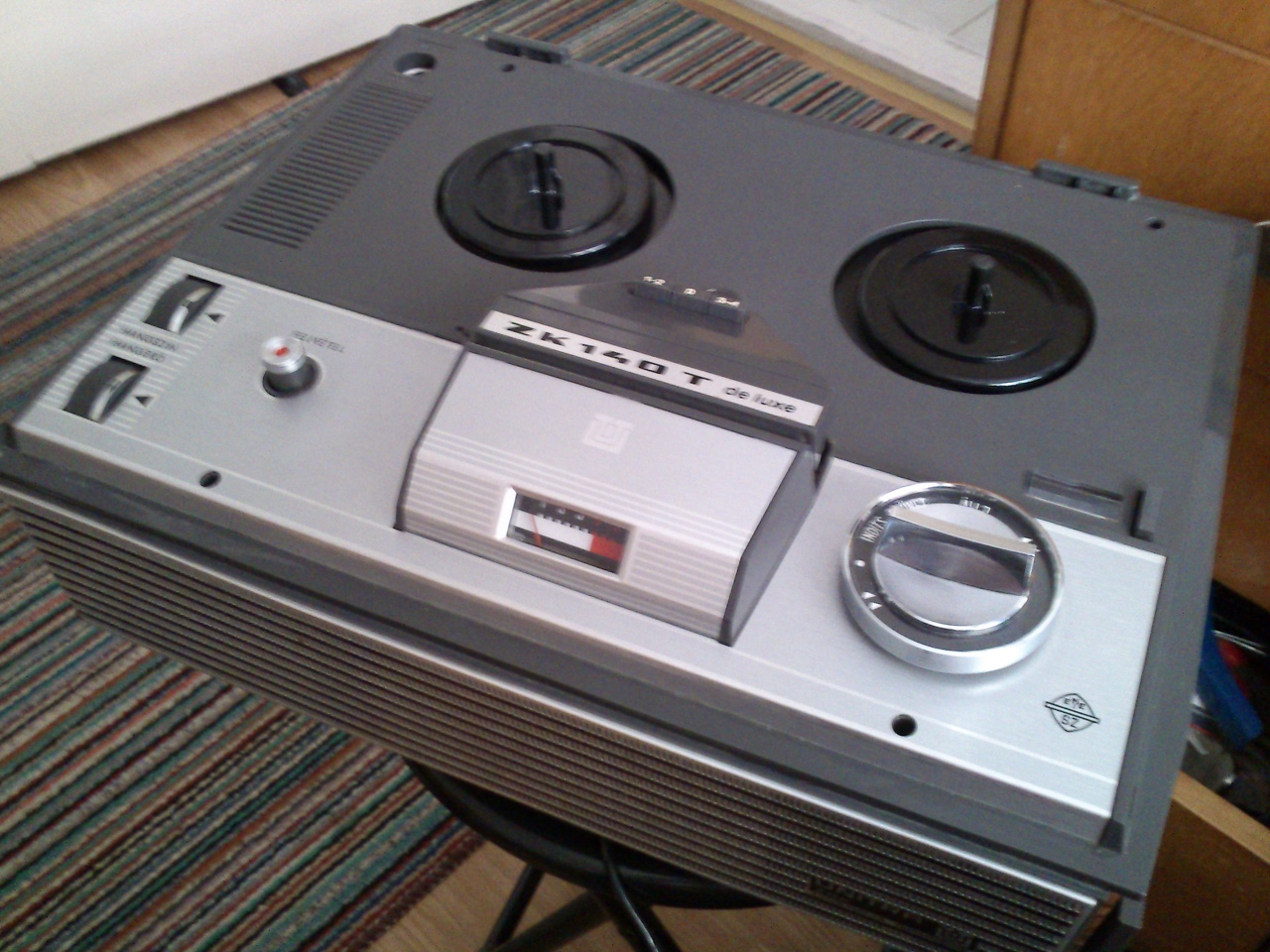

Üdv mindenkinek, egy ZK140T magnóról lenne szó, pontosabban ennek a vonalkimenetéről, mégpedig egyszerűen nem tudom átkötni egy sima rca vagy jack csatlakozóra, az esetek nagy részében semmilyen jelet nem ad (egy esetben búgás volt csak a bal oldalon). Próbálkoztam már szabványos DIN kötésekkel de nem működött egyik sem. Valaki tudna segíteni egy ilyen átalakító elkészítésében?
A ZK140T nek nincs vonalkimenete. Maradjunk annyiban, hogy nagyszintű kimenete van. (a vonalkimenet pontosan definiált) A jobb felső sarokban levő 5p DIN csatlakozó eredeti bekötése a következő:
1, bemenet J 4. bemenet B 2. föld 5. kimenet B 3. kimenet J Ha felülről nézed, és a pozícionáló orr felfelé áll, akkor a bal felső az 1, a 4 a következő, az alsó középső a 2, a következő az 5, a jobb felső a 3 kivezetés. A jelet a 2 (föld), és a 3 -as, 5 -ös, nagyszintű kimenetek között kapod. Az árnyékolt vezeték árnyékolása a 2, a meleg és a 3 -as, 5-ös kivezetés. Az árnyékolt kábel másik végén levő csatlakozót ezek szerint kösd be. A harmadik képen látható csati az egy távvezérlő csatlakozó diavetítőhöz, a hangfrekvenciás csatlakozó az előlap bal felső sarkában van.
Köszönöm a választ,de lehet h csak én nem értem.. szóval az eslő képen felül található egy DIN, azt úgy tudom h bemenet.. a második kép a készülék hátlapján lévő csatlakozó, én ezt értelmeztem kimenetnek.. a harmadik kép pedig ennek a hátlapi csatlakozónak a hátulját ábrázolja, a készülék belsejéből
Nem akarlak összezavarni, de a ZK 100-as, és a Tesla B4-es negyedsávos magnóknál kissé máshogy van. Az jó, hogy van nagyszintű kimenet. De kivezetik a kombináltfej jelét is! Ez úgy történik, hogy mondjuk benyomod az 1-4 gombot(külső sáv), megjelenik ez a sáv nagy szinten. A 3-2 sáv lesz az, amelyik közvetlenül a komb. fej jele(kb. 0,5mV). A ZK 100-as sorozatban nincs diavetítő vezérlés, az Tesláéknál volt: B47, B57, B117. Amivel kevered, az a pillanat állj vezérlője(egy elektromágnes).
Felül található DIN aljzat, ki és bemenet. kristikoma jól írja, a többi aljzat funkcióját is.
Kimeneti szint nem fix, poti szabályozza a kimeneti jel nagyságát is.
Rendben, világos.. tehát akkor a kimeneten megjelent a 3-4 sáv jele (valami irtó halk szöveg, ja nem, ez csak áthúz a másik sávról..) ezek szerint eddig is ment, de sztem ezen a sávon nincs rögzítve semmi... de akkor hogyan rögzíthetem az 1-2 sáv tartalmát?

Bocs, ez a Compact Cassette sávkiosztása, az orsósoké meg ilyen: 1-4(külső); 3-2(belső). Egyébként meg belső végfok saját hangszóróval megy? A külső sávra úgy tudsz rögzíteni, hogy benyomod az 1-4 gombot, adsz a bemenetre jelet(műszernek mutatnia kell), felvétel gomb, és indulj állásba forgatod.
Igen, a végfok belső hangszóróról megy... de én most nem a szalagra szeretnék rögzíteni, hanem a kimenetet szeretném digitalizálni... de valaki elmagyarázhatná h most akkor mi van ezekkel a sávokkal, mert én már belegabalyodtam... tehát a szalagon kettő sáv van.. igaz?
ja és nekem 1-2, D és 3-4 gombok vannak A hozzászólás módosítva: Júl 26, 2013

Szóval digitalizálni akarsz. Ez egy negyedsávos mono magnó. Mellékelek egy ábrát, melyen a szalag sávkiosztása található. Szóval szalagot befűzted, a sávválasztó kapcsoló 1-4 állásban van. Ekkor a külső sáv jele nagyszintű, a belső sávé alacsony szintű. A rajzon most az 1-es a külső, a 3-as a belső, ezek párhuzamosak. Ezt a kétféle szintet kell a hangkártya bemenetére elvezetned. Ott meg egyszerű, használod a balanszt. Így remélem érthető. A kisebb ábrát kell nézni, a nyilak a szalag irányát jelzik.
