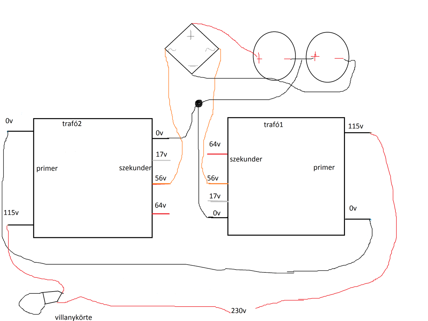

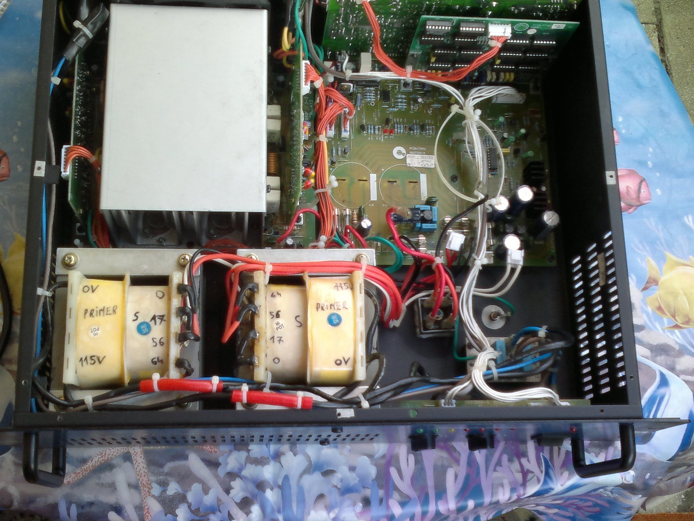

(#) at22 válasza Sebi hozzászólására (») Júl 29, 2013 /
Szia! itt a kép. A rajzolt képen látni, hogy jelenleg így van bekötve. A fényképen pedig a gyári kötés. Akkor most melyik a jó Bekötés?
A hozzászólás módosítva: Júl 29, 2013
(#) Buvarruha válasza at22 hozzászólására (») Júl 29, 2013 /
Már leírtam egy oárszor, hogya fényképen is így van bekötve, azt benézted, látszik a kábeleken, hogy nem úgy van kötve, ahogy rárajzoltad és ebből semmi lesz úgy, hogy folyamatosan mindehol ugyanazt kérdezgeted, majd fittyet hánysz a válaszokra.

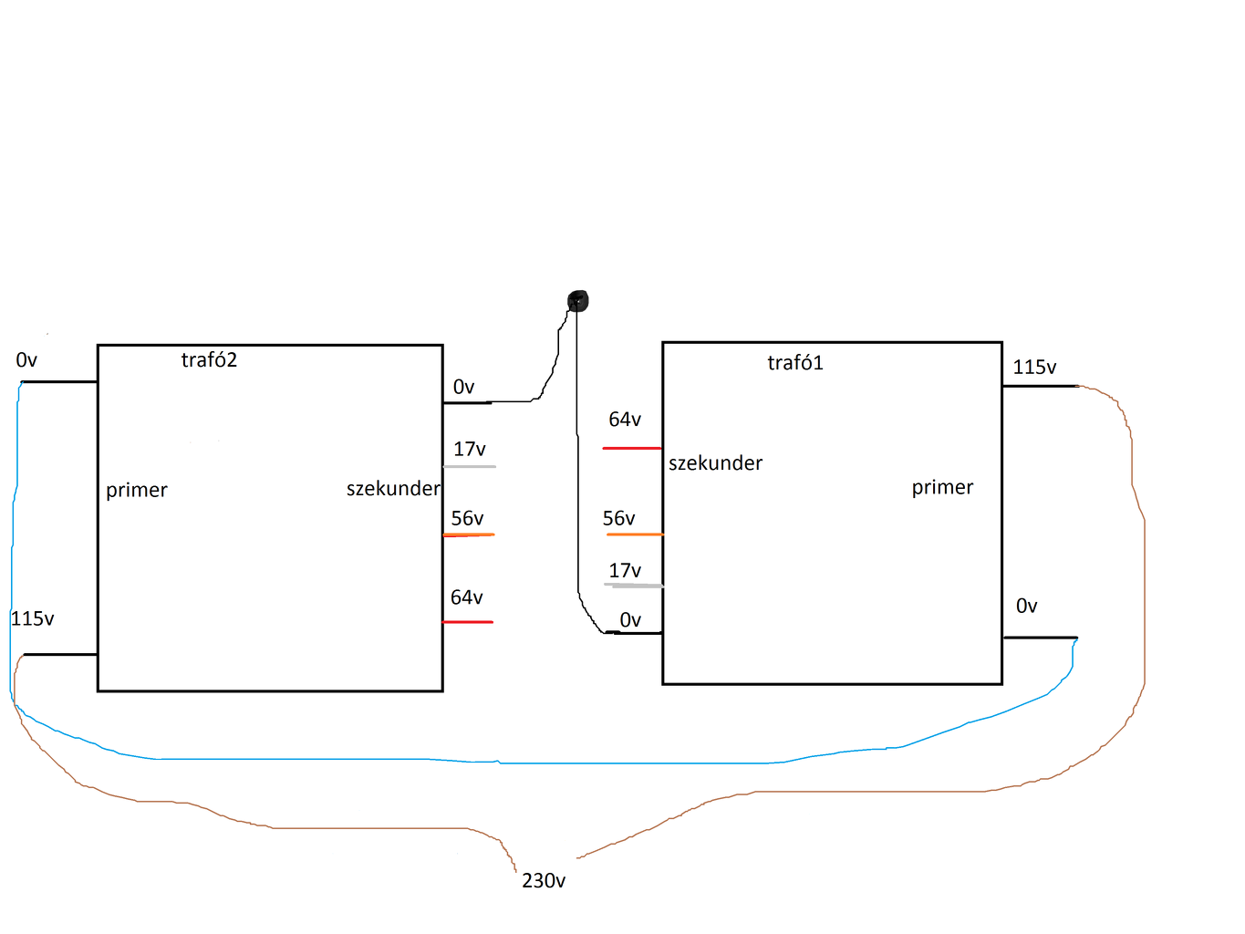

(#) at22 válasza Buvarruha hozzászólására (») Júl 30, 2013 /
Szia! Itt a kép. Most így van bekötve.

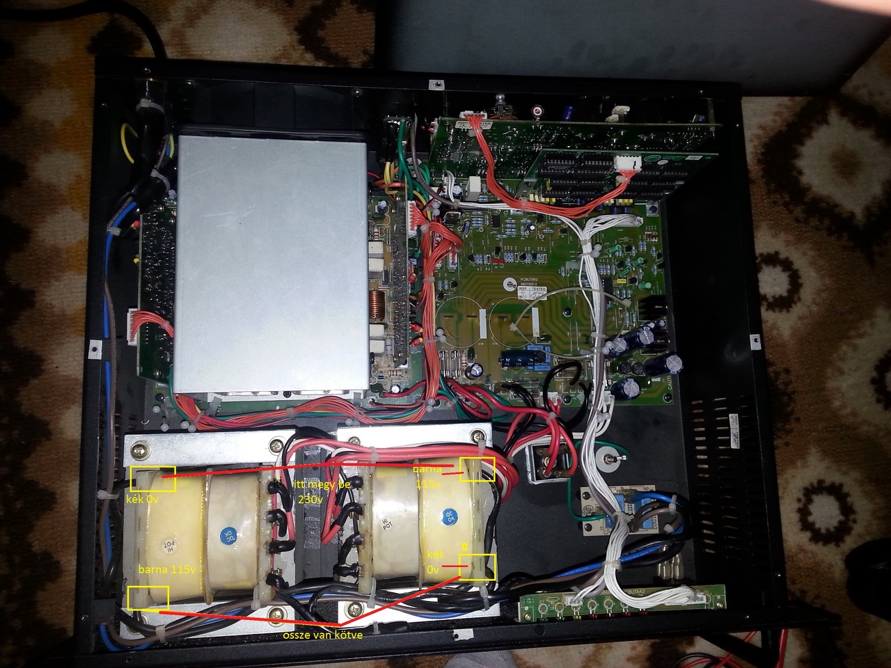

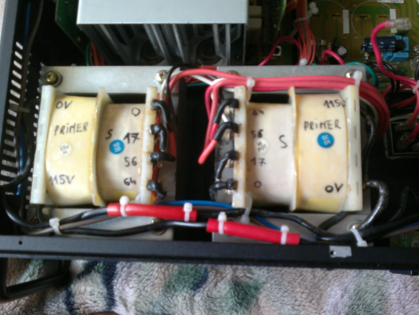

(#) at22 válasza Buvarruha hozzászólására (») Aug 1, 2013 /
Hidd már el így volt gyárilag? Akkor a fényképen nem jó látod. Csak tudom amikor szét szedtem akkor figyelmesen meg néztem hogy, hogy van bekötve a primer, és így van bekötve ahogy a rajzon látszik. Igen a két narancs közt nincs semmi de a kondi után már igen, vagy is szimmetrikus a táp a két nagy kondi után.
Ja amikor amúgy volt kötve, és a két feketét rá dugtam a panelra az a közös (GND) meg a két fehéret, akkor nagyon búgott a két trafó. De most ahogy vissza kötöttem ahogy volt gyárilag, és így is kipróbáltam a két feketét (GND) meg a két fehéret nem búgott a trafó semmi hangja nem volt.
A hozzászólás módosítva: Aug 1, 2013

(#) proli007 válasza at22 hozzászólására (») Aug 1, 2013 /
Hello! Már megbocsáss, de nem bírom már nézni, hogy ilyen ÉRTETLEN vagy! Jelenleg a két trafó azonos fázisban működik. Ezért ugyan van a fekete és fehér között feszültség, de a két fehér között nincs. Kb. 30-szor le lett írva, hogy a primernél a két nullát közösítsd és a 230V-ot a két 115V-ra kapcsold. (De lehet a két 115-öt közösíteni és a két nullákra a 230V-ot.
A trafó akkor működik helyesen, ha pld a két fehér között, kétszer akkora feszültséget mérsz, mint a fehér és fekete között. üdv!

(#) Buvarruha válasza at22 hozzászólására (») Aug 1, 2013 /
Jó, akkor a rajzodon sárga, de nevezzük 56V-nak, vagy igazából bármeliyket mérheted. Ahogy proli is írja, a fekete és valameliyk között mérsz X feszültséget, akkor a két azono színű-n kell mérned a dupláját és most a két azonos színün semmit sem fogsz mérni.

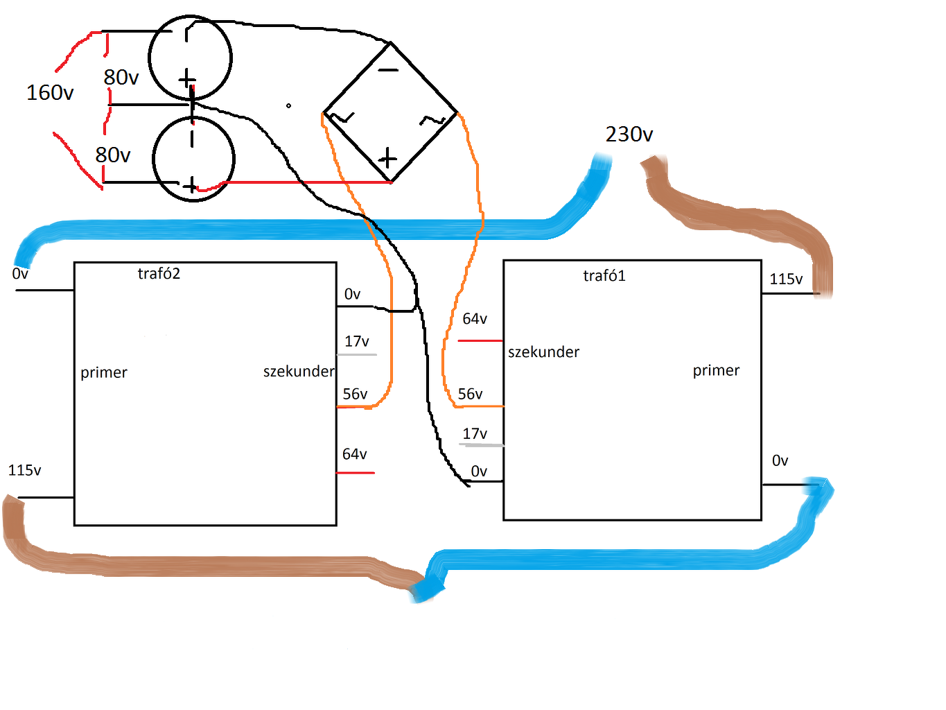

(#) at22 válasza proli007 hozzászólására (») Aug 1, 2013 /
Szia! Nem vagyok értetlen, ez a végfok gyárilag van így kötve, és a szimmetrikus táp a kondi után már mérhető! . A kapcsi rajz alapján is úgy van, a panelra rá megy a 2db fekete az a közös (GND), rá megy 2db narancs(56v) a dióda híd után panelra, a két piros(64v) ez közvetlen a panelra megy de a panelba van a diódája. A 2db fehér(17v) panelra megy annak is ott van a panelba a diódája. Én értem, hogy azonos kábeleknél nem mérhető feszültség a szekundernél de gyári bekötés. De mint írtam mérhető a kondi után 2x80v meg a 160v dc-be. Videót is néztem róla,és ugyan Így van bekötve meg képeket is, és működik!
Itt a rajz.
DC fesz van, mivel mindkét kondira dolgozik az AC, de egyszerre csak egy és ezt egyetlen egy szkunderrel is meg lehet csinálni, amit feszültségkétszerezőnek hívunk és a szimetrkus kialakítás tulajdonképpen két feszültség kétszerező.
Mérd meg, hogy a két azonos színűn mekkora feszültség van és valami izsonyat érteteln vagy, nyílvánvaló, hogy ez a szakma még csak hobbiszinten sem való neked, mert az egész alapjairól megy a cirkusz már három hete.
Mérd meg két azonosz színű kábelen az AC feszültséget!
Akkor most írd fel magadnak egy papírra, hogy el ne feledd, "ÍGY NEM JÓ"!
Ez bizonyítja, hogy rosszul látod a gyári kötést, és kerestem neten képet ott is látszott, hogy miképpen van bekötve és a te fényképeden is végigkeresgéltem a kábeleket és ott is megtaláltam a valódi bekötést, korábban rá is rajzoltam neked..
