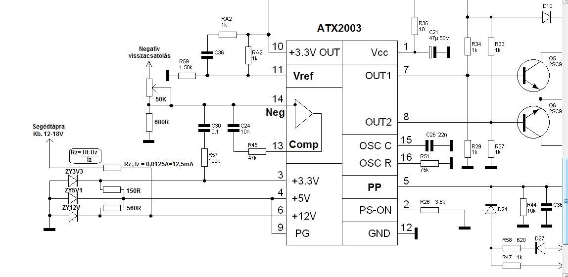

Régebben kérdeztem itt arról, hogy át lehet-e alakítani az ATX2002 2003 2005-ös PWM vezérlő IC-vel megáldott tápokat a TL494-hez hasonló módon. Nekem volt egy ötletem anno, de végül nem valósült meg mert találtam egy másik tápot amiben TL494 volt, abban kicsit gyakorlottabb vagyok, így azt alakítottam át. Most viszont van 4 darab olyan tápom is amiben ez a bizonyos ATX 200x típusú IC van, és kár lenne értük, ha ez megoldás nélkül maradna szerintem. Utolsó megoldásnak gondoltam, hogy kiváltom azt az IC-t TL494-gyel, de azt tényleg csak legvégső esetben tenném... Csatolok egy képet, hogy hogyan is gondoltam az átalakítást a "feszültség monitorozás" oldaláról, illetve a visszacsatolás oldaláról. Szerintetek így elindulna?
