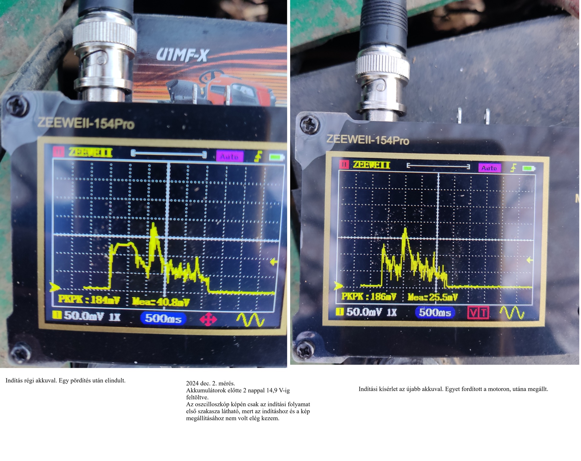

(#) erbe válasza Joe_001 hozzászólására (») Dec 3, 2025 /
Valóban. Mert pl. egy motor indításánál azt az 1-2 másodpercet meg lehet állítani a képernyőn és össze lehet hasonlítani 2 akkumulátor indítási képességeit.
(#) Inhouse válasza erbe hozzászólására (») Dec 3, 2025 /
Honnan ollóztad ki ezt a képet, megadnád a linket? Vagy saját, privát?
Akku negatív és önindító ház között?
(#) SzervízMacska válasza Inhouse hozzászólására (») Dec 3, 2025 /
Szerintem lakatfogó adapter segítségével lehet ilyen diagrammokat készíteni…

(#) erbe válasza Inhouse hozzászólására (») Dec 3, 2025 /
„Honnan ollóztad ki ezt a képet”
A Fájlkezelő ...Mentett képek\Akku könyvtárból. De a telefonomban is megvan a két eredeti.
Ha kicsit ügyesebb és gyorsabb vagyok, 200 msec-ba is belefért volna, de ahhoz gyakorlat és kapkodás kell. Először csináltam ilyent.
A képek és a leírásom alapján a szállító kicserélte a fűnyírótraktor új akkuját.
Köszi. Akkor még annyi, hogy mi volt a mérési megoldás a felmerültek közül?
Söntön mértem.

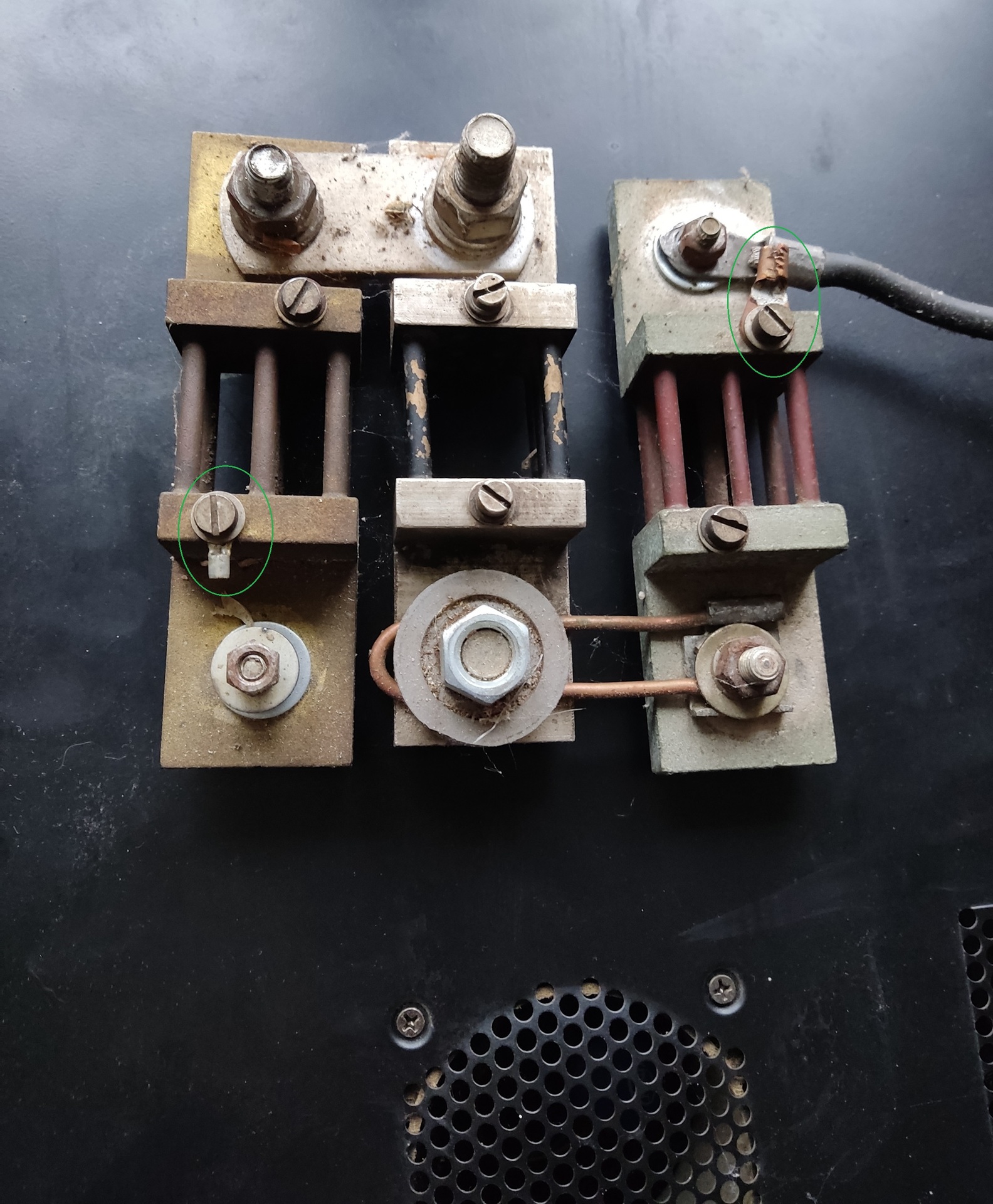

(#) Inhouse válasza erbe hozzászólására (») Dec 4, 2025 /
Nem vagy túl szószátyár.
Kérdezhetek még?
Milyen sönt volt? 0,0015-0,002Ω?
Nem próbáltad sönt nélkül, pl.csak a testkábelen (mint sönt)?
(#) erbe válasza Inhouse hozzászólására (») Dec 4, 2025 / 1
Mint a Krokodil dandiban a Dorong.
1 db 600 A 60 mV, 2 db 400 A 60 mV. + a kötések átmeneti ellenállása. Zölddel keretezett mérési pontok.
Az a ~méteres nem túl vastag indítókábel melegedhet közben.
Javítottam fűnyíró traktort, ami nehezen akart indulni. 2 henger, 22 LE. Az eredeti kábelt kicseréltük 16-osra, fel akart szállni.
A hozzászólás módosítva: Dec 4, 2025
Köszi. Akkor ez így csak 0,0004Ω+az átmenetik, ha jól számolom.
Akkor az durva áramcsúcs egy fűnyíró traktornak...
Szerintem ennyi esett volna a testkábelen is.
