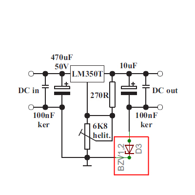

Kérdésem az lenne hogy,hogyan lehet megoldani azt h ne 1,2V-tól kezdődjön a szabályozás,hanem 0V-tól. Kapcsolási rajzot mellékeltem.Mivel kellene kiegészítenem vagy átalakítanom?
Megnézted a rajzot ?? és miért kérdezel egyszerre két témában http://www.hobbielektronika.hu/forum/files/6b/6bb804c953664ec245585...b4.jpg
A 6,8 kohmos helitrimmer alsó végét nem testre, hanem -1,2 V -ra kell kötni. Illetve ennél valamivel nagyobb negatív feszültségre, hogy a 0 V beállítható legyen a trimmerrel.

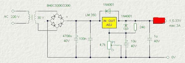

Ezt a tápot szeretném megépíteni egy kis panelfúró géphez valaki dobott össze ilyen áramkört ezzel a szabályzó IC vel? Esetleg tapasztalat v észrevétel?
Milyen módon lehet megoldani, hogy az LM350-ből készült tápegység rövid zár ellen védve legyen?
Azaz ha valami oknál fogva rövidzár lesz, akkor az IC ne menjen tönkre, hanem valami más alkatrész terhelődjön le. De ne olvadóbiztosító legyen, mert azt macera cserélni, és egyszerübb tápegységnél kísérletezéseknél gyakran előfordulhat. Tudom van benne rövidzár védelem, de az mekkora áramot visel el? A hozzászólás módosítva: Aug 6, 2013
Az LM350-ben van rövidzárlat és túlterhelés elleni védelem, tehát elviekben nem mehet tönkre.
