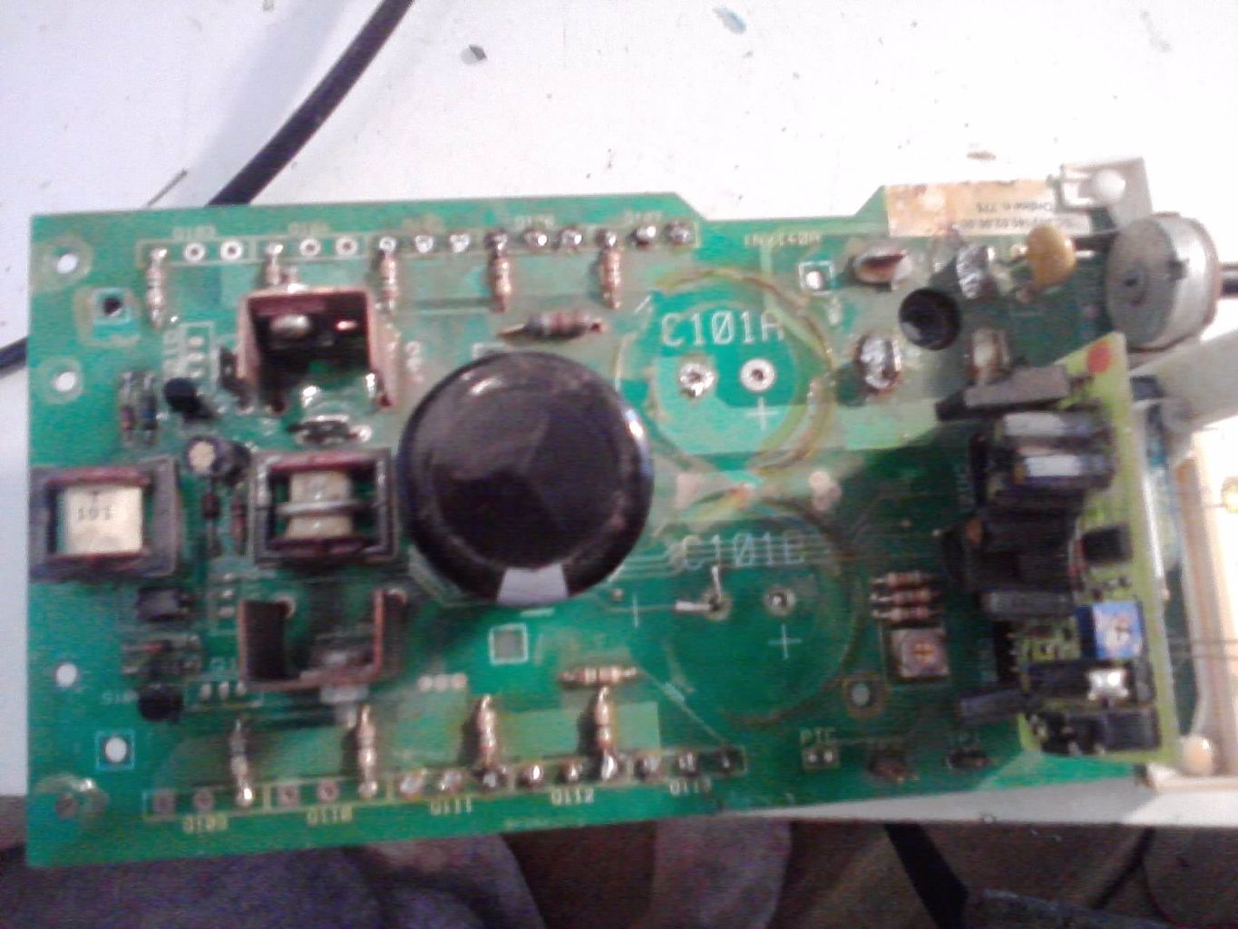

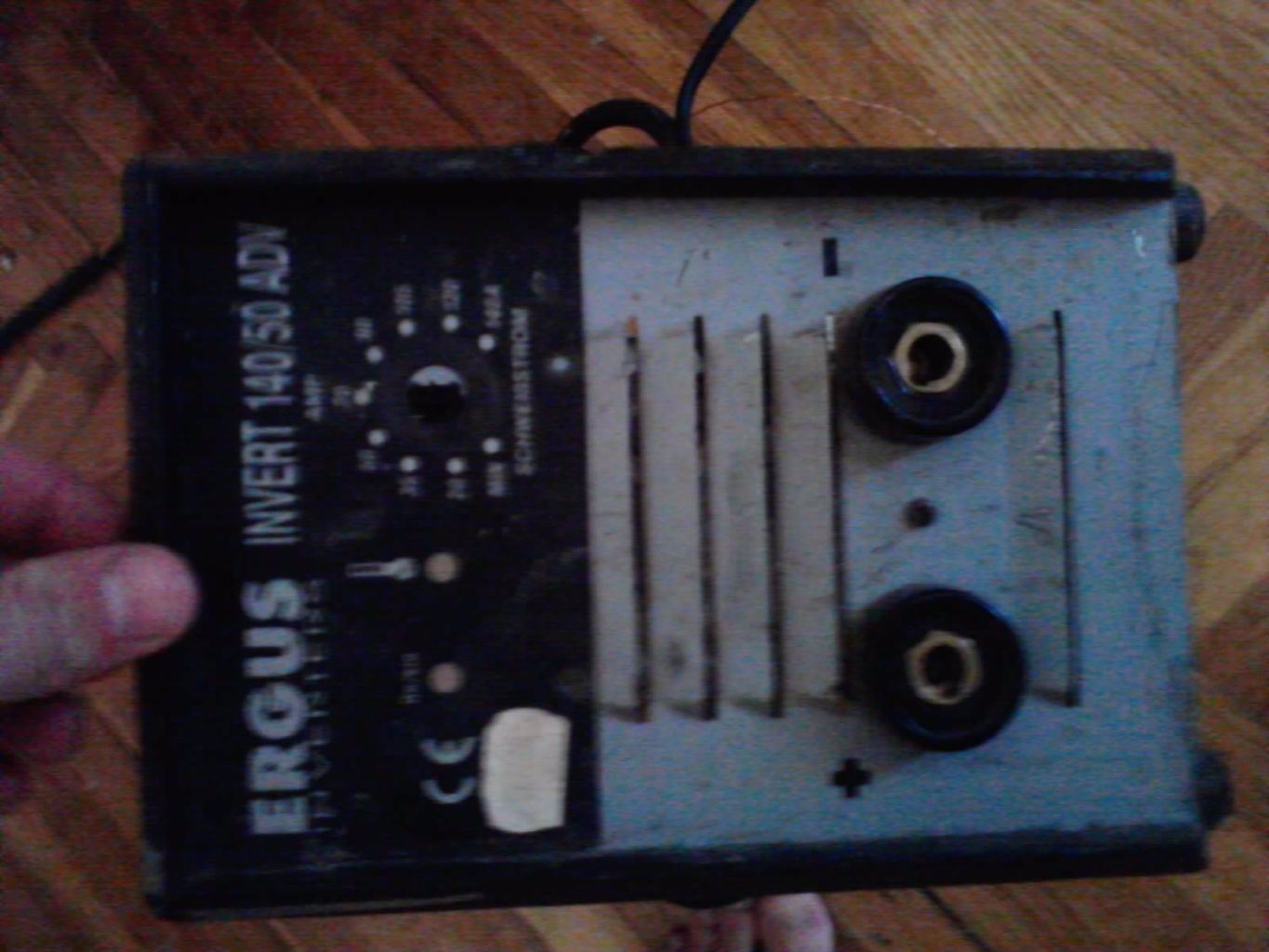

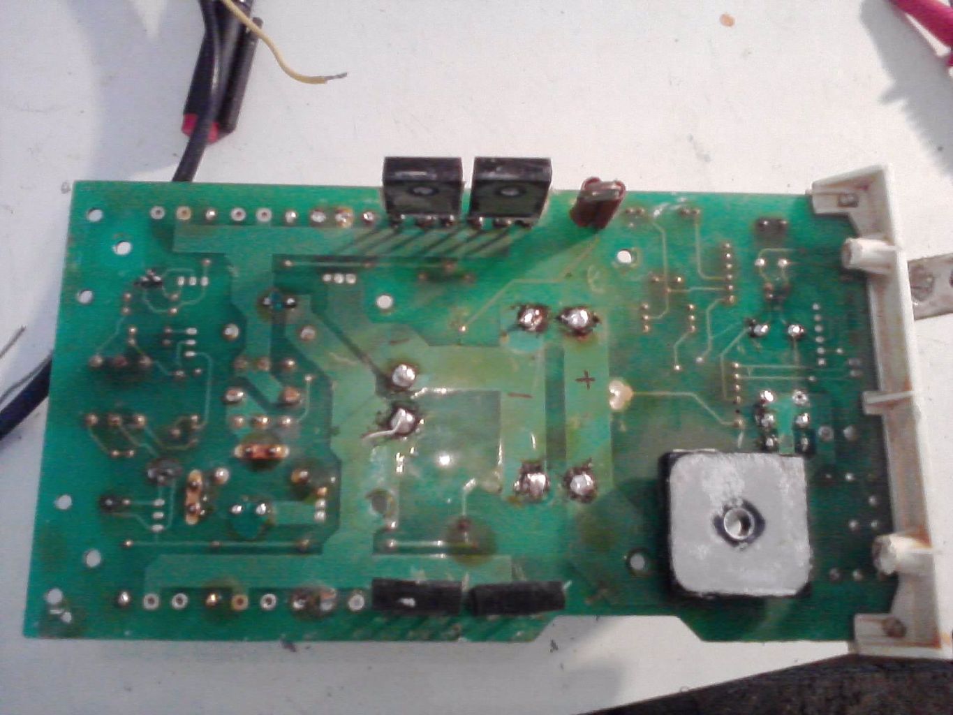

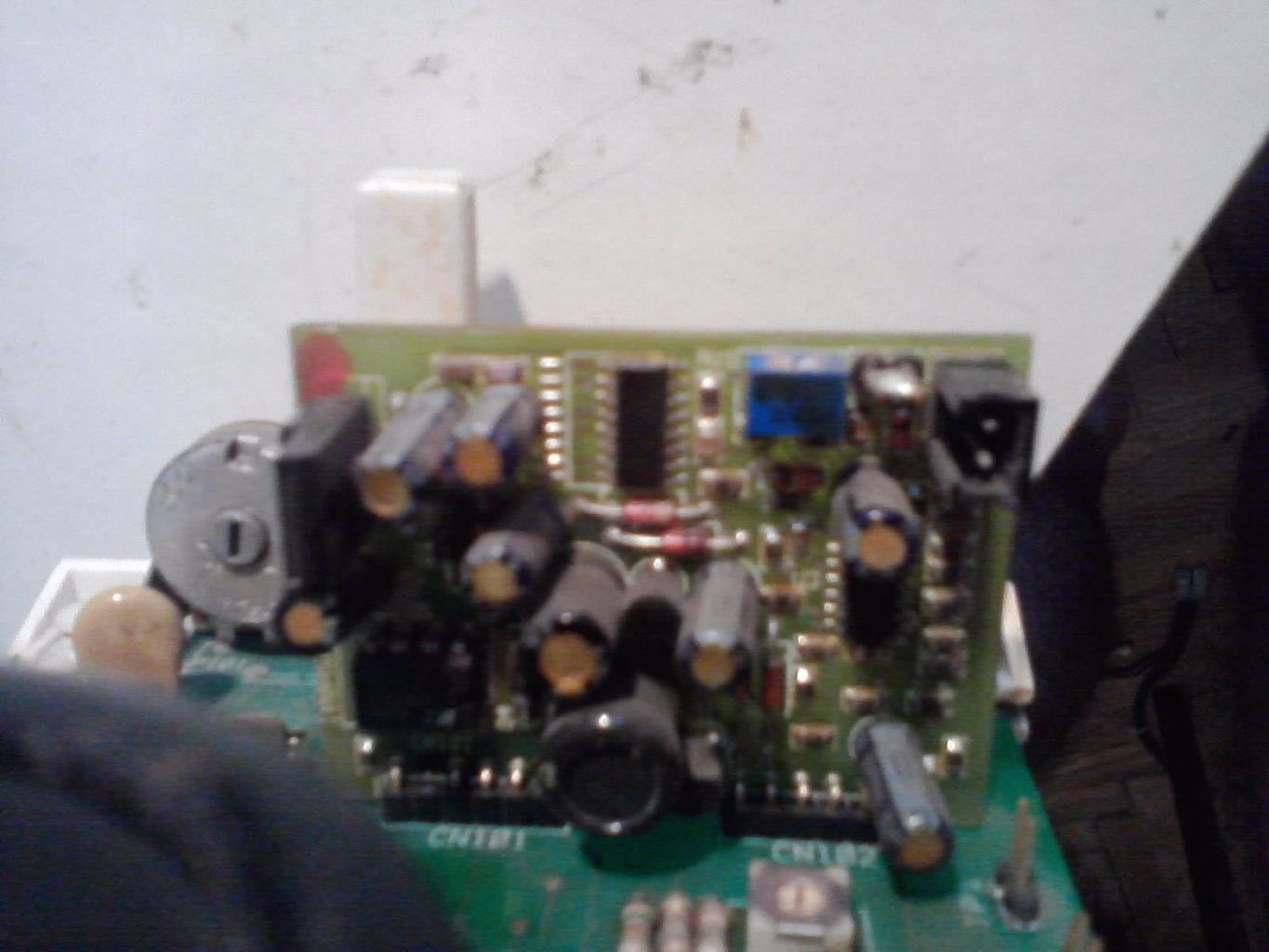

(#) kmegyd13 hozzászólása Aug 20, 2013 /
üdv. szeretnék egy kis segítséget kérni a mélyen tisztelt szakértőktől. lenne egy Ergus 140/50-es inverter ami kipurcant. sajnos rajzot nem találok róla csak használatit. A hiba jelenség az volt, hogy sokáig zizegett és ugy volt használlva. ez okozott néhány halált a félvezetők körében. a nagy feteket és egy kis meghajtó tranyót cseréltem, trafó nélkül minden jó. 100w-os leválasztón próbálgatom. Amikor rádugtam a főtrafót akk minden összeomlik, van benne egy relé is is egyfolytába kattog. mintha egy áramvédő lenne, ol fel áll a jel, hol nem. A potit tekerve felfele ugy sűrűsödik a ki-be kapcsolás. Ekkor arra gondoltam, hogy a trafó lehet a rosz, ezt újratekertem, de ugyan az a jelenség. ha lehúzom a trafót akkor jók a jelalakok a G-ten, viszont volt, hogy közvetlenül a hálózatba dugtam és egyből leverte a 16A-os megszakítót úgy hogy a főtrafó nem is volt rádugva. Ebbe kérnék egy kis segítséget.... elöre is köszönöm.... teszek fel pár képet a gépről
(#) Ge Lee válasza kmegyd13 hozzászólására (») Aug 20, 2013 /
Valami gond lehet a vezérléssel. Ha a kattogó relé a lágyindítás reléje, akkor az is arra utal. De lehet zárlat is a szekunder körben, nézd meg a szekunder diódákat is.
(#) kmegyd13 válasza Ge Lee hozzászólására (») Aug 20, 2013 /
a szekunder kört is újratekertem, és a diódára nincs rákötve, simán a levegőbe lóg...
(#) zozi83 válasza kmegyd13 hozzászólására (») Aug 21, 2013 /
A főtrafót tekerted újra, ahogy a leírásból érhető, igaz ? Annak a szekundere kell, hogy legyen egyenirányítva diódákkal, hűtőbordán vannak azok is.
Teljes félvezető halál esetén a érdemes mindent kicserélni a Gate trafó után gondolok itt a diódákra BYV26C szokott lenni szürke fekete kis golyó szerű (persze másmilyen is lehet), a zener diódák 15 vagy 18V-os is szokott kapni rendesen. 2 kis tranzisztor és a 2 szemben lévő hűtőfülön snubber dióda is produkálhat zárlatot vagy okozhat rendellenes működést.
Ha főtrafó nélkül és 5-5 db FET nélkül is lecsapja a megszakítót akkor lehet az egyenirányító graetz "kocka" zárlatos vagy kondi (470uF400V ) zárlat. 320V- nak kellene lenni a kondik lábain terheletlen állapotban.
A soros 100W izzó amin keresztül indítottad mekkora fénnyel világított. Ha nincs benn a főtrafó a kondik feltöltődése után el kellene, hogy aludjon vagy csak minimális izzásnak látszani a szálon.( esetleg a 100W leválasztó az trafó volt? )
Esetleg ha van benn segédtáp az jó -e ( 12V, 5V stb..) trafós vagy kapcsolóüzemű, vagy a főtrafón van egy 1,5 menetes tekercs vezetékből és a panelon 320V-ból ellenállás + zener a segédtáp.
Szóval lehet sok hibája a masinának, de érdemes megmenteni jó kis gép az.
Ja és a főtrafót bekapcsolás után lehúzni - visszadugni vagy fordítva, ennek nem biztos hogy örül a végfok és a vezérlés. Anélkül elindítani és mérni vagy azzal indítani és mérni / fülelni ) ( fütyülés, súgás, zizegés, esetleg pukk)
Költségkímélés érdekében oldalanként elég 1-1 db FET beforrasztása a végfokba, ha durran ne 10 db szálljon el.
(A mérések során az áramütés veszélye fennáll, 230VAC és 320VDC ami a konnektorból kihúzás esetén még a kondikban tárolódik egy ideig.)
Ezt Te is tudod csak azért írtam le mert ugye 1x élünk ! Üdv:Zoli
