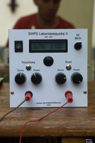

Azt szeretném kérdezni, hogy a találkozón látott panelmérő módosításokat is közzéteszed-e (100V/10A)?
A vásárolt nyákra után építve minden tökéletesen működik.
(#) Attila86 válasza ktamas66 hozzászólására (») Aug 19, 2013 /
„A vásárolt nyákra után építve minden tökéletesen működik.”
Mármint a labortáp? Az jó, mert akkor te vagy az első aki utánépítette. Legalábbis aki már elkészült vele. Egyébként 11db labortáp-panelt osztogattam eddig el, szóval várom a visszajelzéseket. Ha a tied működik annak ezért nagyon örülök! Mesélj! Milyen fojtótekercset használtál? A HEStore-os 10A-est? A hálózati trafód 50Hz-es vagy rezonáns tápot tettél elé? Mekkora feszültségre és áramra építetted meg? Ment első bekapcsolásra?
„Azt szeretném kérdezni, hogy a találkozón látott panelmérő módosításokat is közzéteszed-e (100V/10A)?”
Nem. Azért nem, mert hamarosan elkészül a PIC-es panelmérő III és az tudni fogja a a 100V-os és 10A-es mérést (túlmintavételezéssel, mint amit a találkozón láttál) meg még egy marék jó dolgot. Ha a panelmérő II eme módosítását közzétenném, akkor viszont a panelmérő III-ból kevesebb fogyna mert akkor a panelmérő III nem tudna már olyan sokkal többet mint a panelmérő II. Ráadásul mivel a Satronik bezárt és új nyák-gyártót kellett találnom ezért a panelmérő II nyákjaiból már nem is rendelek mert felesleges lenne elkészíttetnem a méregdrága maszkokat újra, akkor már inkább csak a panelmérő III panelját gyártatom. Nagyjából ezek az okok.
De viszont ha elhozod nekem a panelmérő II-det akkor szívesen beleégetem neked (vagy bárkinek) ingyen azt a szoftvert amit a HE találkozón láttál a labortápom panelmérőjében. Viszont azt a szoftvert publikálni biztosan nem fogom a fentebb leírt okok miatt.

Miben tud ez a szoftver többet? Nem voltam ott a találkozón, így lehetne valami kis infót kapni mi is a plusz.
(#) dara válasza Attila86 hozzászólására (») Aug 19, 2013 /
Nekem is folyamatban,alkatrészre várok,pár smd,addig a másik oldalát nem babrálom a könnyebb beforrasztás végett.Én kapcs táppal akarom üzemeltetni,ezért a 10000µF és egyen diódák kimaradnak.A táp egyen
irányítva van.A segéd tápnak is az egyen grec lemarad,ott is két gyors díóda és kész.A táp,SMPS,most is az van a labortápomba nekem nem megfelelő szabályzóval.2x55V 2x20A.Az A-per nem elírás.
A hozzászólás módosítva: Aug 19, 2013
(#) Attila86 válasza denon888 hozzászólására (») Aug 19, 2013 /
Túlmintavételezésnek nevezett eljárással nem 4000-ig hanem 10000-ig (pontosabban 9999-ig) mér, azaz a labortáp teljes maximális áramtartományát (10A) kijelzi mA felbontással, a kimeneti feszültséget pedig 10mV felbontással. Azaz; feszültség 0,00V-tól 50,00V-ig, áram pedig 0,000A-tól 9,999A-ig. Mellékletben tettem fel egy képet róla.
A másik dolog pedig hogy mér fogyasztást is. A panelmérő II két kijelzésmódján (fesz, áram, teljesítmény, ellenállás és fesz, áram, vonalkijelzés) felül van egy harmadik kijelzésmódja, a fogyasztásmérés képernyő. Itt a táp pillanatnyi kimenő teljesítményét és a fogyasztást illetve a fogyasztásmérés kezdete óta eltelt időt írja ki. Ezek nullázhatóak is. A fogyasztást ráadásul 1mWh felbontással méri, egészen 100MWh-ig! Időben pedig maximum 100 napig.
Nagyjából ezzel a két dologgal tud többet. Még annyi hogy a szoftverét teljesen újraírtam a nulláról, de ez mondjuk úgysem látszik. Az új szoftvernek hála azonban mostmár nem 64db mintát átlagol a panelmérő hanem kb 4000-5000db-ot.
Ez a tuningolt szoftver azonban némi hardveres módosítást is kíván ám a panelon azt mondom nektek előre! Pár ellenállást ki kell cserélni, illetve az egyik csati helyett egy kvarcot kell beforrasztani és az üzemmódváltó kapcsolót ki kell cserélni nyomógombra.

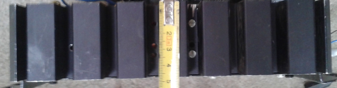

Ha Alkotó mester 2.7.4-es tápegységét szeretném megépíteni duplikálva, akkor a TO3-as tokokat tehetem egy hűtőfelületre, és szabad szigetelést használni, azaz jó lesz úgy is a hőátadás? (max. 2.5A-es 50V körüli lesz egy oldal)
És lenne 2 nagyobb hűtőbordám, azokat szeretném összekapcsolni egy nagyobb Al lemezzel, ha jó sok csavarral, és szilikonzsírral csatolom, az megfelelő? Az Al lemezen lesz a ventilátor fordulatszám szabályozás, és egy 70 fokos bimetál, ami még +2db 12cm-es ventilátort kapcsol.
