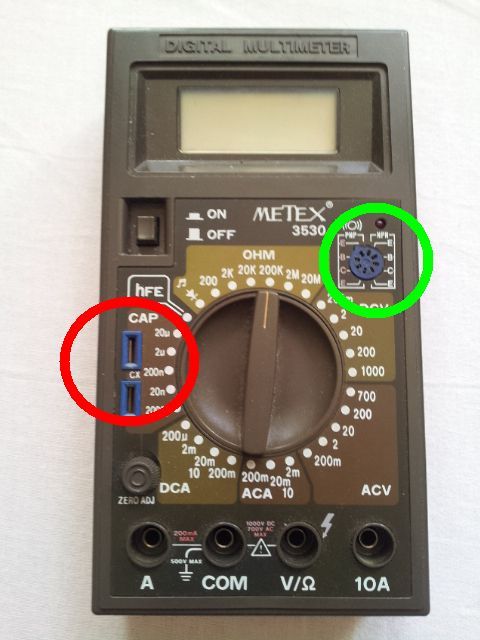

(#) qvasz2 válasza Stone C hozzászólására (») Ápr 9, 2013 /
Pedig minden szépen rá van írva, mi mire való.
Amit pirossal bekarikáztam, az a kondik mérésére való (CAP)
Amit zölddel karikáztam, abba pici tranzisztorokat tudsz bedugni és áramerősítést mér. (Én csináltam az enyémhez egy kis átalakítót, így már bármilyen tranyót tudok mérni.)
A bal oldali "A" feliratú luk (banánhüvely a neve) az áram méréshez kell, maximum 200 mA-ig, a következő a "COM" a közös pont, ehhez képest mérsz mindent, a harmadik a " V / ohm " a feszültség, vagy ellenállás méréshez kell, az utolsó pedig a nagy áramú mérésekhez (200 mA felett)
A forgó kapcsoló: ohm feliratnál ellenállást, DC V -nél egyenfeszültséget, AC V -nél váltakozó feszültséget, AC A -nál váltakozó áramot, DC A -nál egyenáramot, CAP állásban kapacitást (kondit), hfe-nél pedig tranzisztor áramerősítését tudod mérni.
Amúgy szinte bármilyen alap műszert veszel kézbe, kb. ugyanezeket találod rajta.
Van még egy zero adj nevű poti, amivel a kondi mérésnél tudsz nullázni.

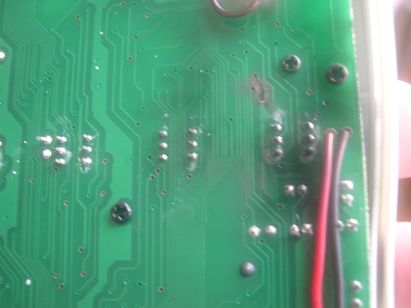

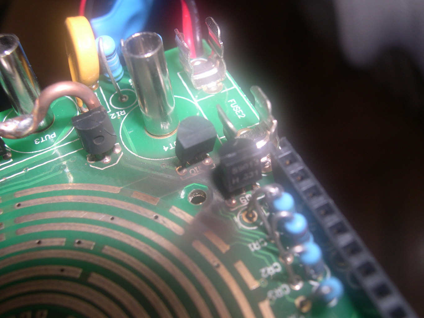

Sziasztok !
Olyan problémám van a multimmal, hogy úgy akartam vele hálózati feszültséget mérni, hogy a vezeték a kapacitás/induktivitás csatlakozóba volt dugva: egy villanás és multinak kampec.
Ha valami olcsóbb lenne nem érdekelne, de kb. 10 E Ft-os és teljesen elégedett voltam vele.
Szétszedtem, a főkapcsolójánál volt kisebb kormozódás, de a kapcsolónak semmi baja (ezt kimértem egy másikkal).
Viszont volt 2 transzisztor, aminél már jobban kormozódott volt a nyák, azokat kiszedtem, próbálok szerezni bele másikat.
Szerintetek elképzelhető hogy csak az a 2 tranzisztor ment tönkre ? Vagy valószínűleg még az IC-k is ? Csak mert mintha be sem akart kapcsolni az eset után, szóval lehet hogy a képernyő sem üzemel.
Ha valaki tudna adni valami infót, vagy van ilyesmivel tapasztalata, azt megköszönném.
Mellékelek 2 képet.

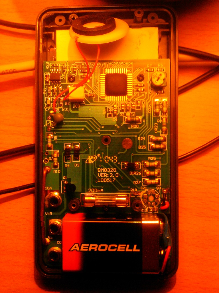

Van egy kaito BM8320 (http://netrino.hu/termek_adatok.php?nr=4099) multiméterem és az vele a gond hogy nem kapcsol be. Forrasztottam és valószínűleg a házban nem volt földelés mert megrázott ahogy fogtam a nyákot és szerintem ezért mehetett tönkre.valakinek van valami ötlete hogy hogy lehet megcsinálni vagy inkább dobjam ki?
(#) Gyimate válasza szabi95 hozzászólására (») Júl 21, 2013 /
Üdv,
Ha tényleg történt egy kis baleset, akkor nagy valószínűséggel a vezérlő IC látta kárát. Ahogy nézem még az IC cseréjét sem lehet megoldani, ugyanis egy kis fröccsentett kapszuláról van szó. Az incidens előtt még bekapcsolt a multiméter ?
(#) szabi95 válasza Gyimate hozzászólására (») Júl 21, 2013 /
igen.
Egyébként nem égett el semmi még a trimmer poti se állítódott el.
Sajnos égési nyomokat nem is produkál a jelenség, itt elég pár mA is ahhoz, hogy egy digitális áramkör tönkremenjen, persze úgy hogy a maximális tápfeszültség felett kap a bemenetére egy kis információt, jelen esetben a hálózatból érkező és rajtad keresztülfolyó áram okozta a galibát. Hasonlóval már volt dolgom, de szerencsére nálam még megállította a védelem az IC tönkremenetelét. Nálam mellesleg egy kapcsolóüzemű dugasztápnak volt egy kis szivárgó árama, le sem tudtam mérni hogy hány uA, de képes volt nagy gondokat okozni. Még annyit hozzátennék, hogy egy ilyen kaliberű multimétert nem is érdemes javítani, egyszerűbb ha szerzel egy másikat, drágább lenne a pótalkatrész, mint az egész műszer együtt és nem is biztos, hogy megoldaná a problémát.

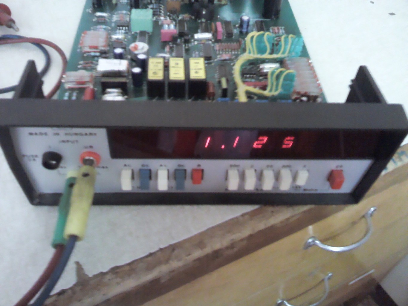

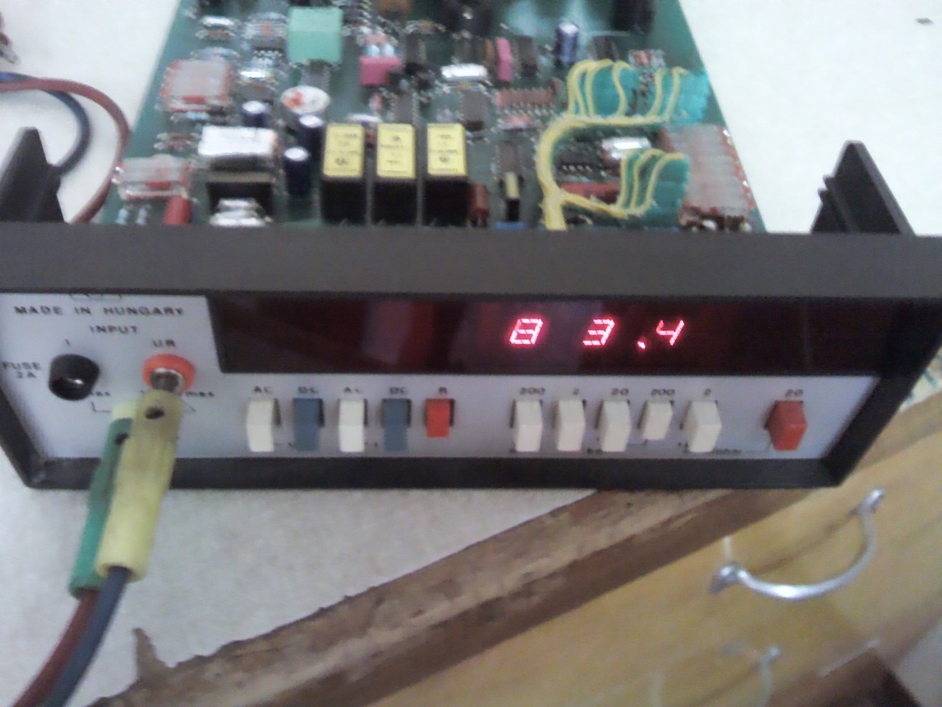

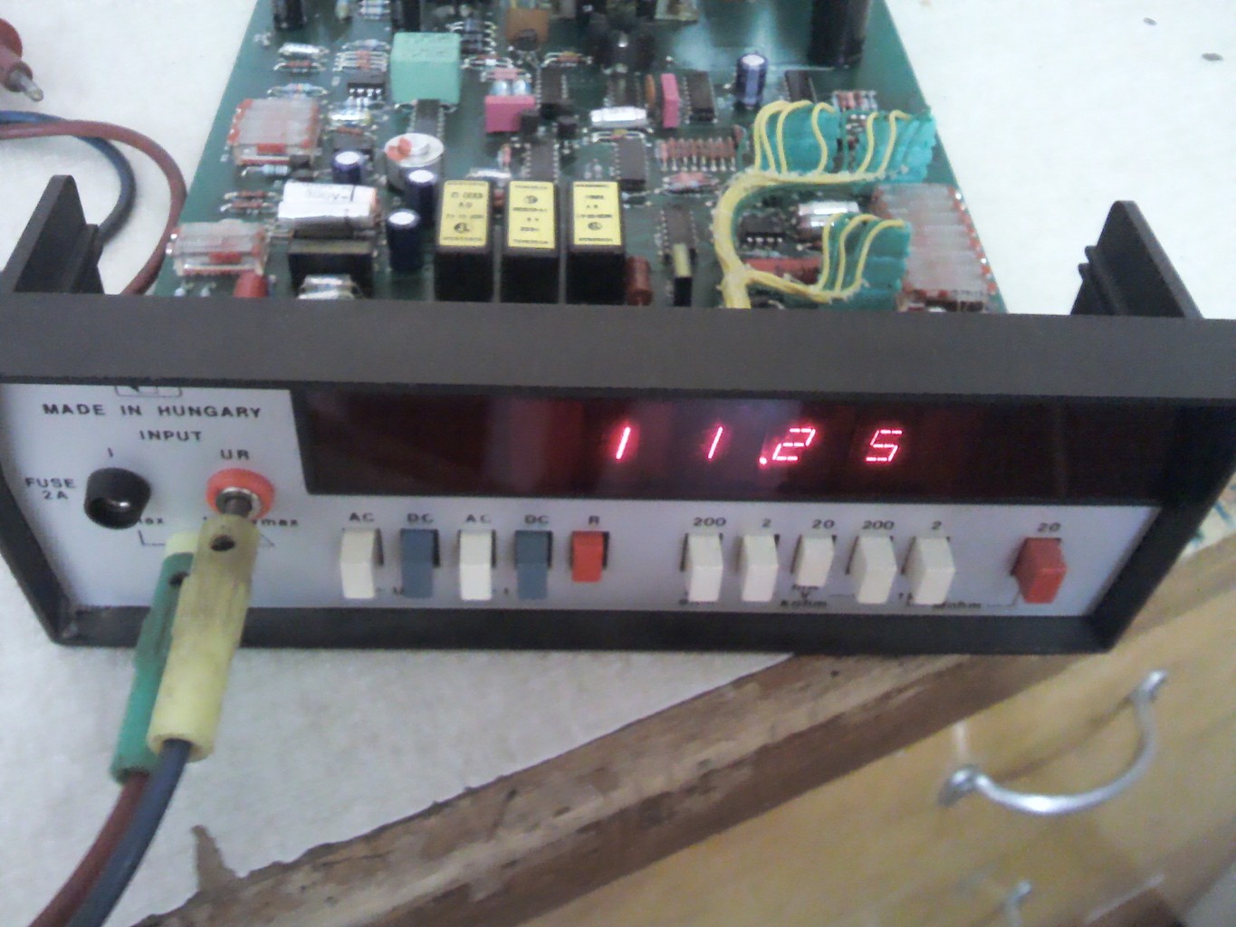

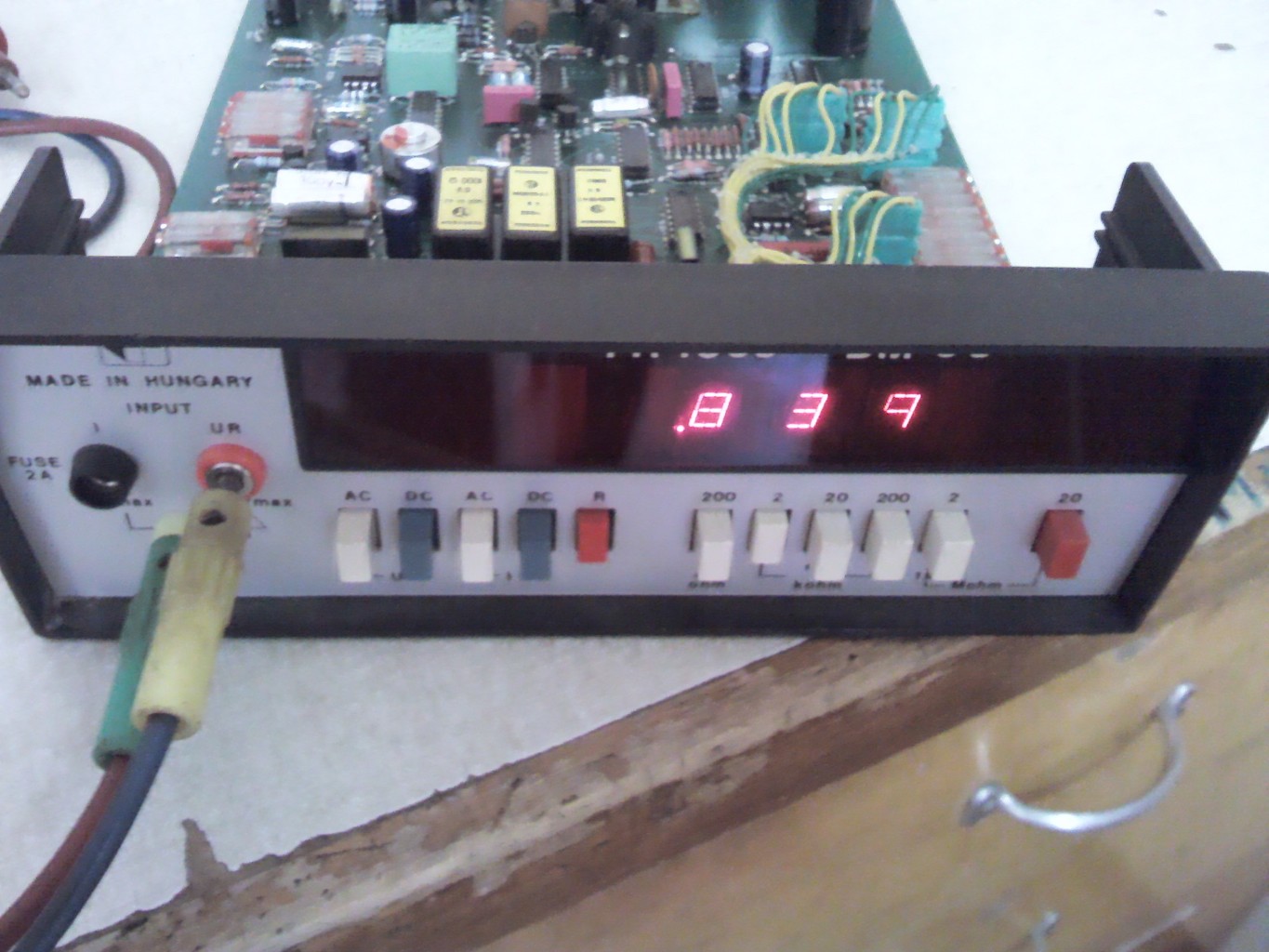

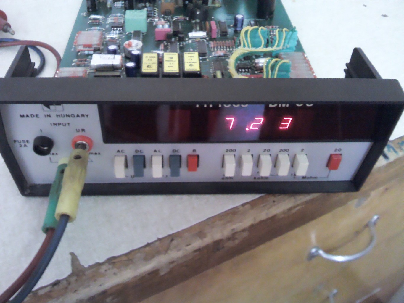

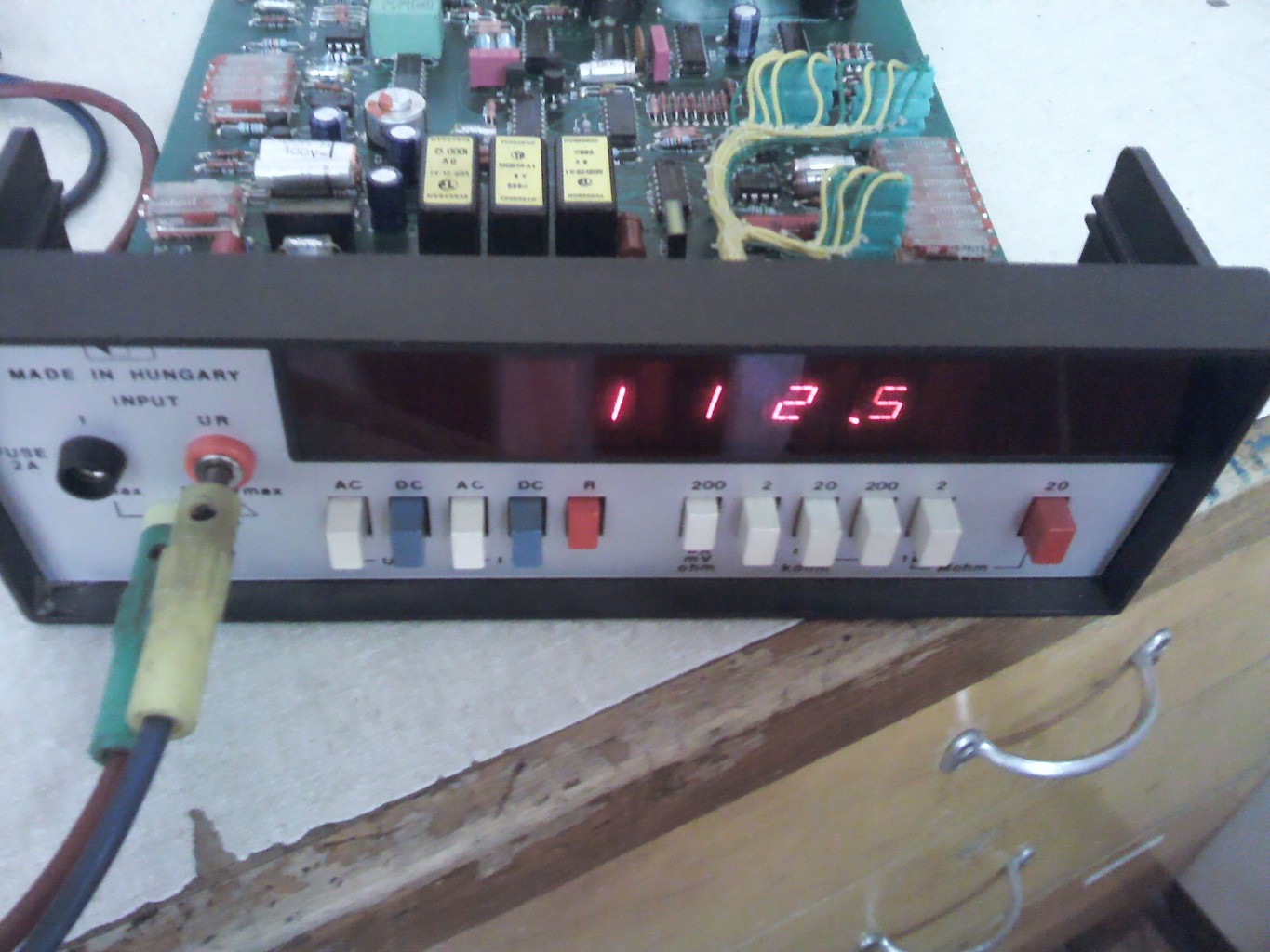

Olyan valakit keresek akinek van mérési tapasztalata TR-1669 multiméterrel. A hiba a következő - ha ellenállást akarok mérni különböző értekek jelennek meg a kijezőn minden egyes méréshatárban (fotók) amik VILLOGNAK, tehát túlcsordulást érzékel. Ha ezután ellenállást teszek rá ennek ellenére viszonylag pontosan mér. Jól emlékszem, ha ellenállás mérés funkcióba kapcsolom a készüléket +1 kellene hogy megjelenjen? (szakadás)
Egyébkén feszültség és áram mérési funkciója pontosnak tünik így elsőre, illetve szépen nullázik minden méréshatárban.
Hasonló hibát tapasztalt már valaki? Esetleg TR-1667A-B tulajdonosoknál hasonló hiba?
(#) Gyimate válasza Hakai hozzászólására (») Aug 30, 2013 / 1
Üdv,
Ha túlcsordulás, vagyis szakadást mérsz nem minden multiméter jelöli azt +1-el, ez csak egy gyártó által meghatározott jelölés, nekem például 4 multiméterem van, ebből 3-nak más a szakadás jelölése, van, amelyik a +1-el jelöl, van amelyik OL-t ír ki és van amelyik villog és egy értéket mutat, pontosan úgy mint neked, minden méréshatárban mást és mást. Szóval ez nem számít hibának, hanem a műszer helyes működésének a jele és a mér érték pontos, ha a viszonylag pontos mérést arra értetted, hogy egy 4K7-es ellenállást nem 4K7-nek ír ki hanem valamivel többnek/kevesebbnek az sem a műszer hibája, ugyanis ezeknek az ellenállásoknak általában +_5% a hibája (színkódból megmondható).

(#) Hakai válasza Gyimate hozzászólására (») Aug 30, 2013 /
Köszi Máté,
a viszonylag pontosat arra értettem, hogy 0,1% ellenállásokból van egy tucat értékem és ott azért látszik hogy ráfér majd egy kalibrálás, főleg a 200 ohm-os méréshatárban. De megvan a doksija és ha más is megerősít abban hogy ez a tipus így működik, akkor nekiállok kalibrálni.
