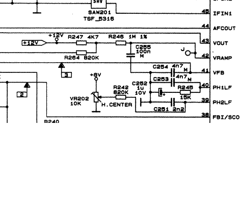

Nem tudom emlékeztek-e még az AKAI CT-G215D-re. Most újra nincs kép. A rossznak tűnő forrasztásokat átforrasztottam feszstabokon megvan 5V 8V 12V is. A nagyfesz is szerintem megvan. (Sortrafó hangja alapján és a képcső "pattogása" alapján) Ha valaki tudna segíteni előre is nagyon köszönöm.

Úgyhogy "eyess" és "fecameca" bocsánat azt hülyén írtam, nincs semmi áthúzás meg ilyenek, viszont kép nincs, ezelőtt a 12v os feszstab volt kimenve, de most oké. Esetleg lehet az eltérítő IC hibája? (Ez az AKAI, most azzal foglalkozom)

Persze nagyfesz megvan a szőr feláll Meg persze pattog ha közel teszem. Kikapcsoláskor pedig a kép közepén felvillan fehéren, nem tudom ez mond-e valamit. Én az eltérítőre gyanakszom, csak nem tudom, hogy tudhatom meg, hogy az jó-e. (Csere nélkül)

Csak megtaláltam végre: Ctg

Igen közben elolvastam az akkori hibát.
Nos azt a kört nézd át megint , amit akkor a 12v stab , és egyebeket a kondijait stb.Szerintem megint ott lesz a hiba.
(#) matyusz válasza eyess hozzászólására (») Szept 5, 2013 /
A feszstabon most megvan a 12V és stabil.
(#) eyess válasza matyusz hozzászólására (») Szept 5, 2013 /
De ez a rajz nem az a rajz , mert ezen nincs 12v stab , csak 5, és 8.
Vagy az a N001 lenne az ?
Most ezt találtam, nem tudom ez lesz-e az. Ez nagyon hasonlít rá.
Lehetséges igen.
Feltettem a részletet , hogy mit mérj meg .Ez a tunernél található elmegy e oda a +12 volt , és pláne utána meg van e a stabil 5 volt.a zéner diódán.És a TDA 8351 es ic re is eljut e a +12 volt.A rajz részlet itt is mellékelve.
Még mindig nem találom a tuneres résznél... lehet, hogy a fémtok alatt van.
Biztos , hogy nincs a fém tok alatt ennek külön kell lennie valahol az alap lapon.
