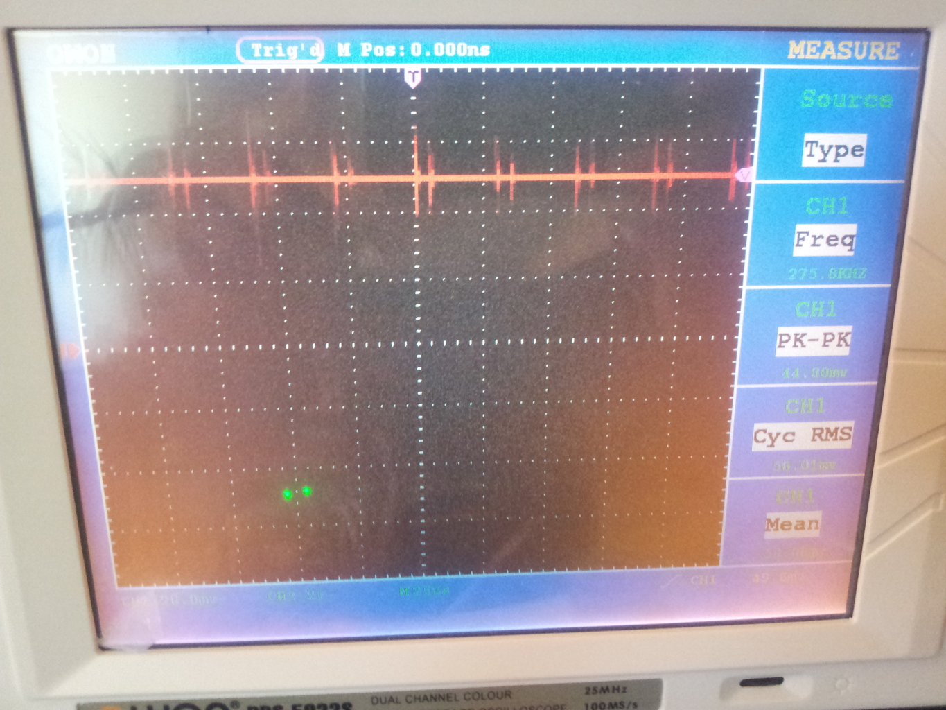

Összehasonlítottam a két tápot. Lézer áramgenerátor után 0,1Ohm-os söntön ezeket látom szkópon, áram 0,5A. Az első két kép a te tápod a második kettő egy egyszerű gyári kapcsitáp amit eddig használtam.
Azért látszik a különbség. A gyári tápon akárhogy állítottam csak 0 időpillanatban van olyan tüske, a tiédnél ismétlődik. Szóval ezt úgy néz ki hanyagolom majd lézerekhez. Többi mérésnek még most látok neki. A hozzászólás módosítva: Szept 13, 2013
Nagy különbség azért nincs. Annyi hogy a másik táp más frekvencián jár, illetve ha széthúzod a tüskét akkor a gyári tápé egyszerű lecsengő szinusz, a labortápomén pedig egyértelműen látszik hogy modulálva van a lecsengő szinusz.

Ez csak 6mA, nálam 60mA. Nem értem miért van ekkora különbség..?
