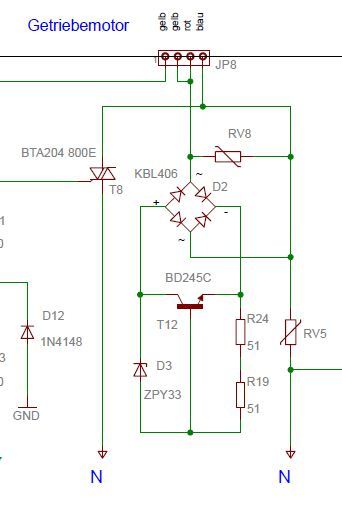

Segítség kellene egy saeko vienna kávégéphez aminek a főzőegységét mozgató motorja valami végett lassan erőtlenül megy, nem tudom hány voltos lehet a motor de 6 v kap, néztem a panelt de valahogy nem egyértelmü nekem az áramellátása, van egy tric ami kapcsolja rá aminek a másik lábán 130v körül van és bevan még iktatva egy diódahíd is megy egy nagy tranyó, csak a diódahíd AC lábaira van vezetve a motor, vcagyis nem látom át hogy is kapja az egyenáramot és hogy mennyit is kellene neki kapni.
Valaki jó lenne ha tudna segíteni.
Köszönettel. Laci
(#) kávészem válasza lukovicsek hozzászólására (») Nov 22, 2013 /
Szia Laci! Első körben cseréld ki a hűtőn lévő tranzisztort(TIP 33c, vagy BD245c), hűtésre figyelj! Ez a motor söntstabilizátorának része, ennek a zárlata, átvezetése szokott ennek a hibának az oka lenni főleg.Üdv Feri.
(#) lukovicsek válasza kávészem hozzászólására (») Nov 22, 2013 /
Szia.
Igen azt is szerettem volna cserélni csak nincs kéznél, a diódahidat cseréltrem már. De hány volttal működik az a motor?
Üdv Laci! 33V -os a motor.
Kösz a válaszokat, most már van némi támpontom.

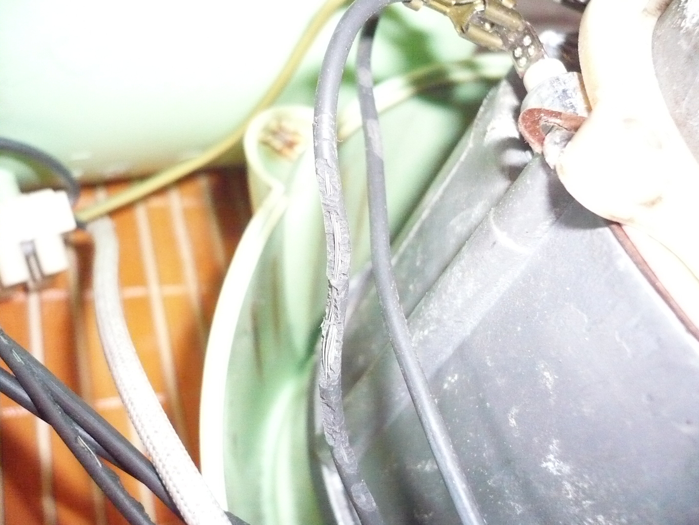

(#) golem hozzászólása Feb 3, 2014 /
Hoztak máma egy kávé főzőt azzal a hibával hogy le csapja a fi relét szét szedtem és a vezetékek képen látható módon néznek ki milyen vezetéket tegyek a helyére?
