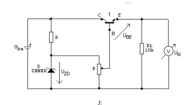

Sziasztok! Feszültséget szeretnék stabilizálni. Megépítettem az alábbi kapcsolást, de több sebből vérzik a tudásom, meghalt a potim. Kérdésem, hogy a zénernek melyik paraméteréhez kell méretezni az R ellenállást, ha az adatlapot nézem: PDF 3. oldali táblázat
Másik kérdésem, hogy mekkorának kell lennie a P potinak?
Ube=10V

(#) kadarist válasza resystance hozzászólására (») Szept 30, 2013 /
Információ: Bővebben: Link
A hozzászólás módosítva: Szept 30, 2013
(#) resystance válasza kadarist hozzászólására (») Szept 30, 2013 /
Ó ez mintha pont arról szólna. Köszönöm!
Jó áramkörépítést! És bizony, nem árt egy erősítőt (+1 tranzisztor) betenni a Z-dióda kimenetére.
