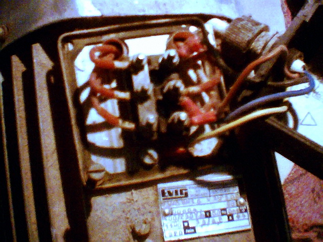

A problémám: van egy 400/230V-os motorom, amivel egy körfűrészt kéne üzemeltetnem. Viszont nincs három fázisom. Az adattáblán úgy láttam, hogy 400V-nál Y, 230V-nál delta bekötést kell alkalmazni.
Van egy kép (kicsit gyatra ugyan) az előző bekötésről.

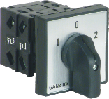

(#) Karbantartó válasza Fecopapa hozzászólására (») Dec 30, 2007 / 1
Üdv a probléma nem nagy de egy kis magyarázatra szorul a 4 es és 5 ös dugvila között csak egy kivezetés a különbség az pedig a nulla ez olyan berendezéseknek kell ahol van vezérlés 230 voltról relé vagy bármilyen más dolog ahol csak motor van oda elég a négyes villa ahol van időtag vagy vezérlőrelé vagy bármi más dolog ott használja csak a nulla és egy fázis közti feszültségszintet. De megoldás az is ha nem cseéled le a villákat hanem a vezérlő egységet cseréled ki 400v os kivitelre és két fázist használsz vezérlésre de az egy kicsit macerás nagyon óvatosnak kell ilyenkor lenni a védelmekkel ezt a cégemnél úgy oldottam meg hogy egy dobozba tettem 4es és ötös dugaljat és egy ötös dugvillát a hosszabító végére a dobozban egy 102 kivitelü kk kapcsolót azzal oldottam meg a fázisfordítást .
(#) Feri válasza Karbantartó hozzászólására (») Dec 30, 2007 /
Ezt a megoldást ne nagyon reklámozd, mert teljesen szabványtalan és munkavédelmileg is kifogásolható.
Nézz utánna az MSZ 2364-nek.
KK102-es kapcsoló nem irányváltó hanem 10A 2polusu.
(#) Karbantartó válasza Feri hozzászólására (») Dec 30, 2007 /
Szerintem félreértettük egymás mert a kk kapcsoló 16 A ig jó és van nulla állása és a két forgás az 1es és a 2es állássában kifogástalanul működik . nem értem mi a kifogásod ellen de minden jó tanácsot elfogadok előre is köszi
(#) Feri válasza Karbantartó hozzászólására (») Dec 30, 2007 / 1
A KK 6008-as kapcsoló a forgásirányváltó.
A szabvány tiltja a hosszabító kábelek ilyen módszerű megszakítását, erre a célra van speciális dugvilla, amelyben csavarhúzó segítségével megbontás nélkül el lehet elvégezni az irányváltást. A másik ajánlott módszer a fali dugaly elé iráyváltó kapcsoló felszerelése. Ezt nevezik leválasztó kapcsolónak ilyet minden háromfázisú dugaly elé fel kellene szerelni.

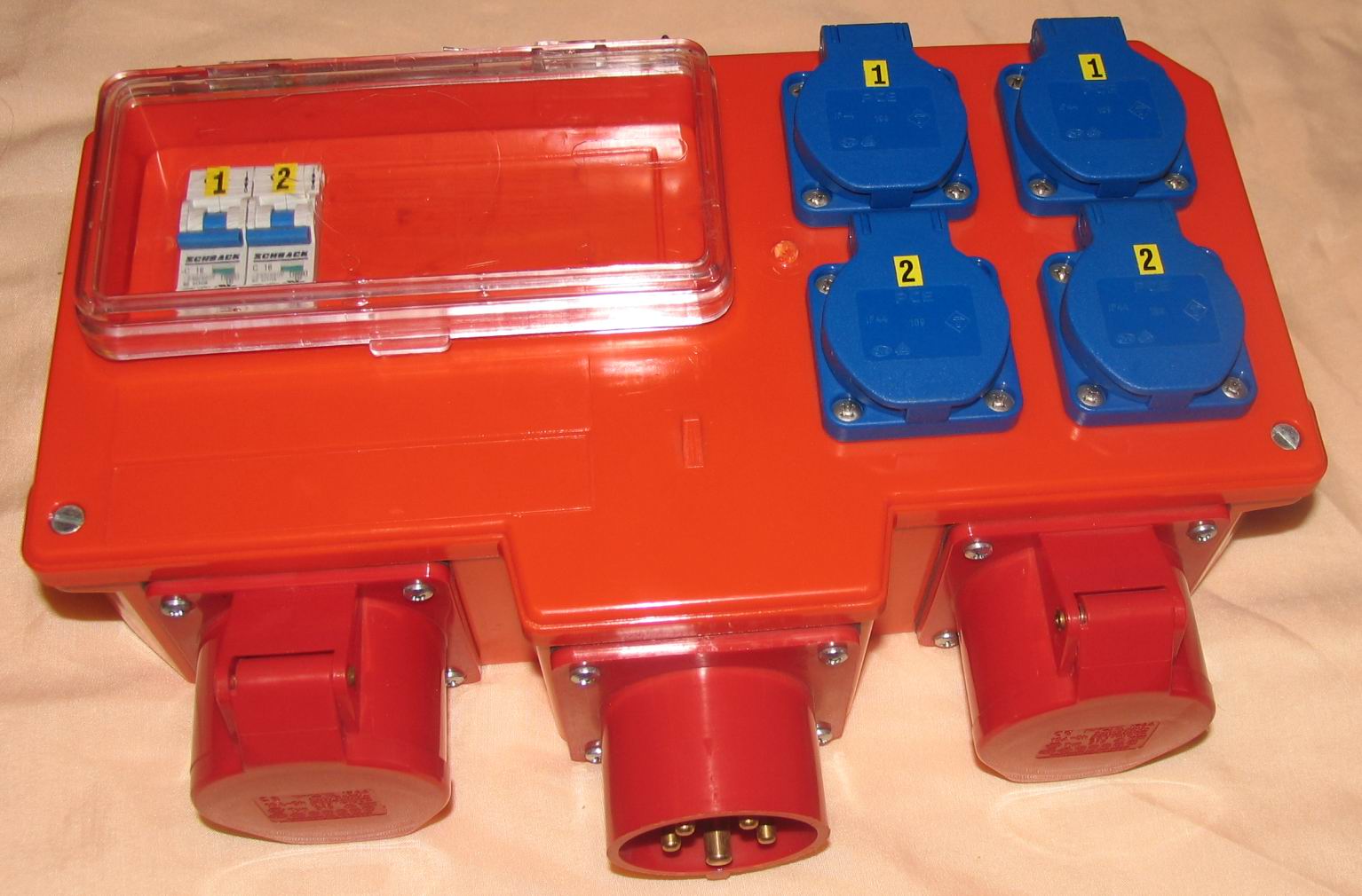

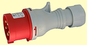

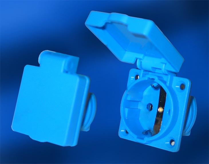

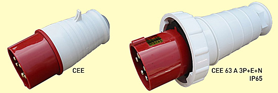

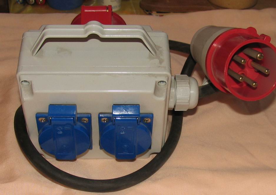

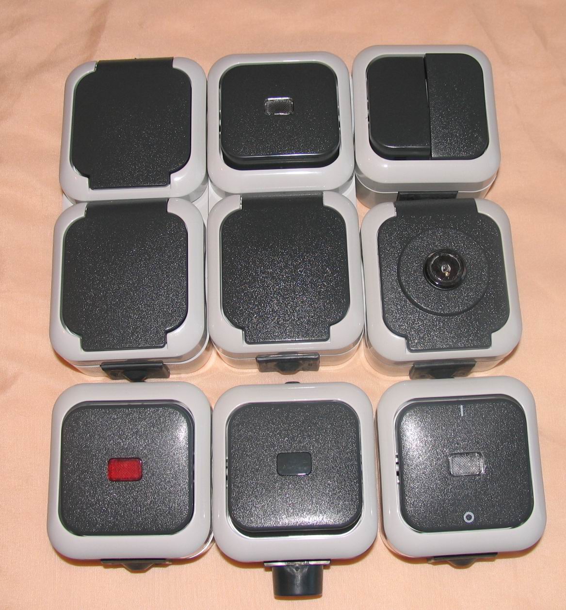

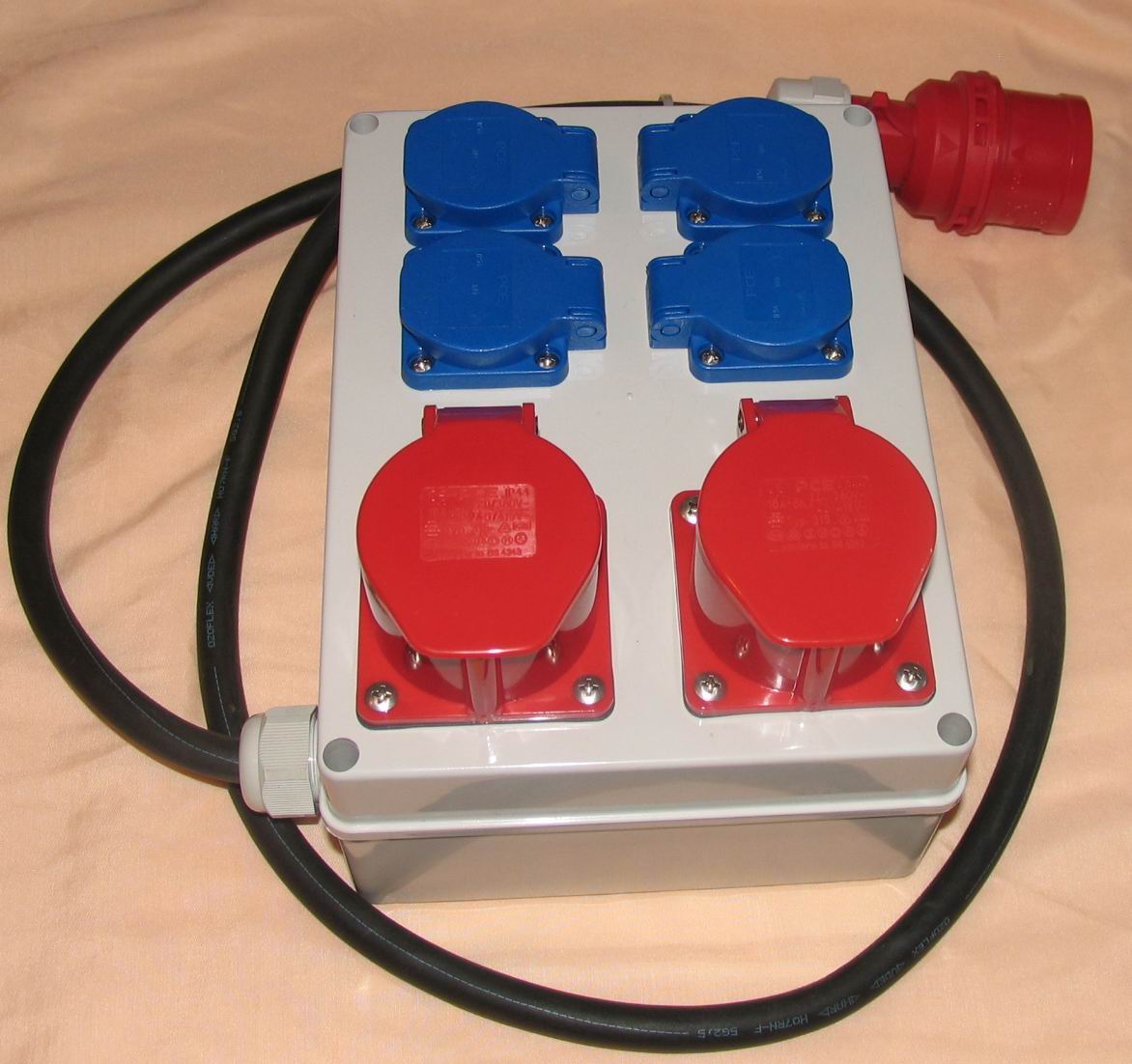

Igazából a probléma ott van hogy a háznál mindenhová 5-ős aljzatokat szereltem fel (Garázs, Pince, Ház előrésze) Azért kellet ennyi helyre aljzat mert a CO hegesztőt sokszor kint kell majd használnom. Egy villanyszerelőt kérdeztem és ő mondta,hogy a 4-est nem nagyon használják mert mindenhol 5-ös van szerelve általában.
Szerintetek mi van ha így csinálnám meg?
1. Mindenhová 5-ös altat külön szerelt táblán 3xC16A bekötve a nulla is.
(így van a cégeknél is általában szerelve külön biztosítva mind a három fázis)
2. A CO és a Ív hegesztőn kicserélem a dugvillát 5-ös re úgy, hogy a nullát nem kötöm be
(A kompresszor is 4-vezetékes és 5-ös dugvilla van rajta és nincs bekötve a nulla így csatlakozik az5-ös aljzatba)
3. Csinálok egy 10fm-res hosszabbítót 5-eres vezetékből aminek a közepén selyem sodrony van a szakadás ellen 2,5-ös erezetű. Egyik végére 5-ös dugvilla a másik végére 5-ös aljzat.
4. Csinálni még egy Hosszabbítót 10fm-res 5-ös dugvilla 4-es aljzattal és a gépeken marad a
4-es dugó.
5. Vagy egy hosszbitó 10fm-es 5-ös dugvilla és egy lapra szerelve egy 4-es és egy 5-ös aljzat illetve egy dupla 220V aljzat.
(Így mindenhová betudom dugni mind a két hegesztőt illetve a Kompresszort ha szükséges valahová át tenni.)
Szeretnék még a hegesztőbe szerelni egy dupla 220Valjzatot amibe a csiszolót be tudnám dugni így nem kellene külön annak is egy hosszbitót mindig óda vinni ahol hegesztesz.
A Gépbe van hely hogy külön le lehessen biztosítani a 220V aljzatokat.
Egy pár képet mellékelek. A KK kapcsolóra erre gondoltatók?
(#) Fecopapa válasza Feri hozzászólására (») Dec 30, 2007 /
Képek folyt
Kedves Feco a történet akövetkező minden gépeden cseréld le a dugvillát 5ösre nulátt ne kössd be sehová a (4 vezetéknél nem is tudod) biztosítékok kiválasztása jó de mindenképpen az áthidaló fület tedd föl a biztikre ha egy lemegy akkor vigye többit is vagy mindgyárt 3fsú kivitelt vegyél c16A 3f és a probléma megoldva ha nem motorokat indítgatsz hanem csak heggesztőt akkor fázisfordítást sem kell csinálni sehol szerintem üdv
(#) Fecopapa válasza Karbantartó hozzászólására (») Dec 30, 2007 /
Köszi a választ. Valahogy igy gondoltam én is. A bizti tábla ugy van szerelve kompletten dugó és a 3-fázisos bizti
