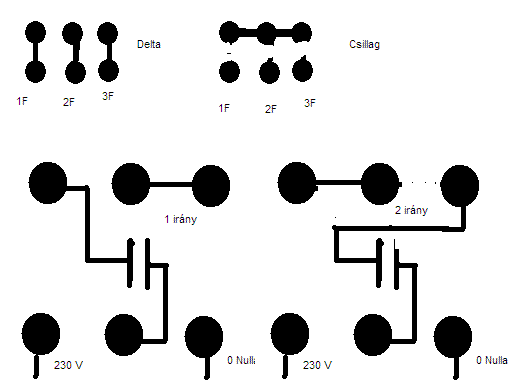

(#) patexati válasza Karbantartó hozzászólására (») Máj 4, 2007 /
Egyfázison biztos,hogy csillag mert deltában el sem indulna! Hová kötnéd a kondit??
(#) patexati válasza patexati hozzászólására (») Máj 4, 2007 /
Íme a rajz:

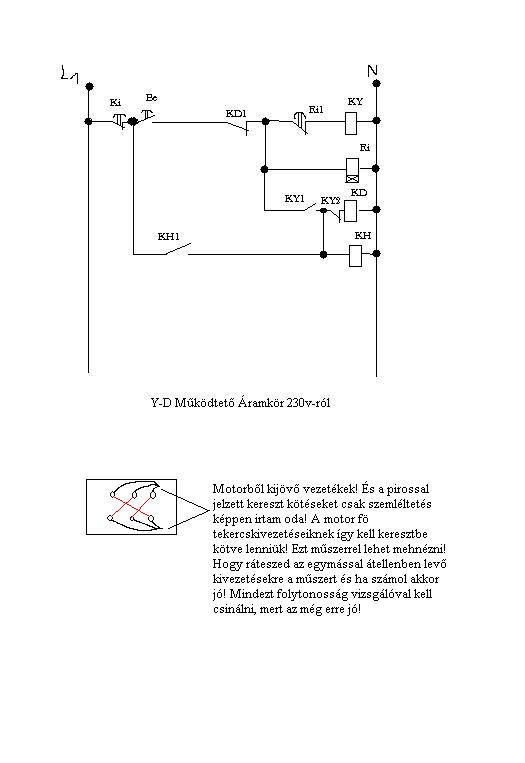

(#) sardna00 hozzászólása Máj 4, 2007 / 1
Sziasztok! Ezek elég jó bekötési gondolatok! Működnek is némyelyik! De a 3fázisút nem véletlen 3fázisra tervezték, mert akkor a motor hatásfoka sokkal jobb! Ha 230v-ra van bekötve akkor a teljesítménye felére csökken! Ha huzamosabb ideig akarja valaki használni akkor ezt jobb egy Y-D működtető áramkörrel megoldani! :yes: A rajzon is van egy kis szöveg! Aki kicsit konyít a villanyszereléshez az már érti a rajzot is meg a szöveget
(#) patexati hozzászólása Máj 4, 2007 / 1
A X-D kapcsolást arra találták ki ,hogy nagyobb teljesítményű motorok indításakor először csillagban felpörög és átkapcsol utánna deltába így az indításhoz szükséges áram jóval kissebb mint ha deltában indulna!Nagyobb motor delta módban olyan áramfelvételt tud produkálni mint ha rövidre lenne zárva a kivezetés!!Így lecsapkod minden biztosítót mert jóval túlterheli a hálózatot!

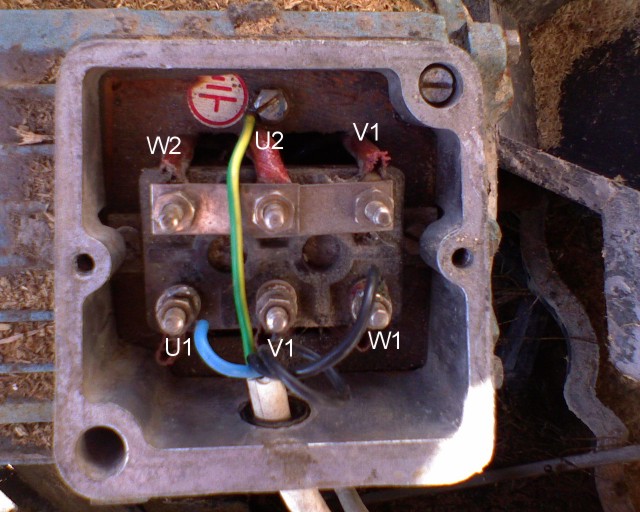

Üdv mindenki. Kérdésem volna. Van egy motorom, az adattábláját lásd a képen. Most 230V-ról üzemel, a bekötés.jpg-n látható hogy van bekötve(a vezetékek színe jelen esetben megtévesztő): U1=indító kondi (180mikroF 400V) nyomógombon keresztül, V1=fázis, W1=nulla. A motor nagyon gyengén teljesített(körfűrészt hajt,fordulaton nincs nyomaték), ráadásul elég kevés volt neki az indító kondi, néha el sem indult csak ha kézzel megforgattam, ezért tettem rá U1-V1-re egy üzemi kondit (100mikroF 400V). Igy már erősebb lett a motor fordulaton, és az indítókondival is könnyedén indult(össz 280mikroF indításkor). DE! pár perces, nem erőltetett használat után az üzemi kondi tűzforró lett, mitöbb, majdnem szétdurrant(már sziszegett Elméreteztem a kondit, vagy más lehet a baj?
(#) Isti válasza Pizzus hozzászólására (») Máj 13, 2007 /
ő milyen kondi??? elektrolit???- mert az nem bírja a váltóáramot, kivéve ha szembe van fordítva 2 ugyanakkora szimmetrikusan...
(#) Pizzus válasza Isti hozzászólására (») Máj 13, 2007 /
A 180mikro-s már rajta volt a motoron, a 100-ast meg egy másik motorról szedtem le, így azt gondolom mindkettő váltóáramhoz való. Majd világosban csinálok róla képet. Bár a 100-as is csak indítókondi volt a másik motoron. Van különbség indító és állandó üzemű kondi között?

Valószínű sok a kondi értéke 2.2KW 380-as 230-ról szerintem egy 40 mikrós állandót tegyél annak nem szabad már melegedni!A KONDIK 300v-ON FELÜLIEK LEGYENEK!

(#) Karbantartó válasza Pizzus hozzászólására (») Máj 15, 2007 /
kedves Pizzus itt egy kis segítség ha a motorod még mindig gyárí tekercseléssel van ellátva akkor üzemeltetheted 3*400 v csillag üzemmódban vagy 3*230v Deltában esetleg 230v ról a mellékelt bekötésről akondikról nem nyilatkoznék sok hasznos ötletet olvastam én is megérzés és fülről szoktam megoldani de a feszültségszintre figyelj oda méretezd bőségesen túl . ha viszont paraszt tekercselésen átesett akkor szoktak olyat csinálni hogy ez egyik az indítófázist gyengébre tekerik akkor azt meg kell keresni és arra teni az indító kondit ált ezt a tekercset nem szokták ellátni állandóüzemüvel mert nem biztonságos egyszerű omh méterrel meg lehet keresni .

(#) frank tibor válasza Pizzus hozzászólására (») Máj 16, 2007 /
Holló
Pizzus kösd a motort deltába!!! A képen csillagba van! 3*220V a bekötési rajzon! A leirt bekötésed szerintem jó. A 180 µF inditásra OK.
45-60 µF kell üzeminek. Karbantarto motor.gif-jét nem értem!
