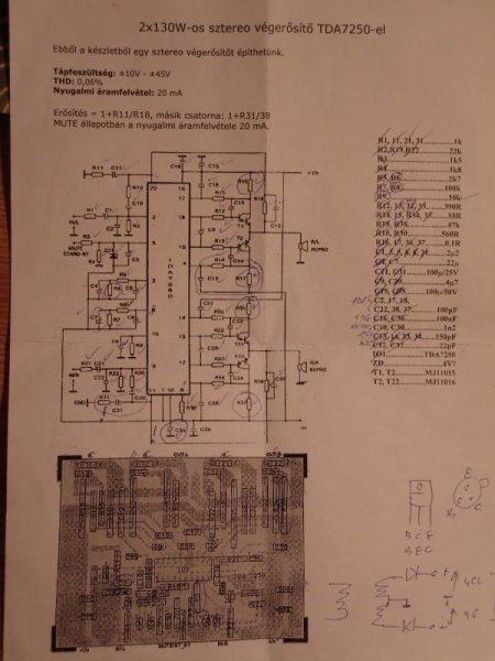

Sziasztok! Rendeltem a HE-Store-ból egy egységcsomagot ezzel az IC-vel, elsőre indult frankón, viszont a kimenőteljesítménye 8 Ohmra +/-30V-ról olyan 35-40W körül mozgott a szkópom szerint. Ahogy adtam neki az egyre nagyobb bemenőjelet, amíg a színusz teteje el nem kezdett vágni, addig jó is volt, de ahogy elkezdett torzulni a színusz teteje, kb 3-4 másodperc után totál zárlatba mentek a végtranyók, kicseréltem őket, de az újak kapásból bekapcsoláskor zárlatba mentek. Kapott még egy garnitúra végtranyót, meg új IC-t, és ugyanez a jelenség, amint vág a színusz teteje, azonnal zárlatba megy mind a 4 végtranyó. Én rontok el valamit, vagy csak ez is egy "tipikus" TDA-s végfok, amit nem szabad rendesen meghajtani, mert kapásból megadja magát?
Nekem eddig egyik TDA-s végfok sem vált be, ha rendesen meghajtottam őket, akkor mindegyik eldurrant...
A tranzisztorok zászlóit sikerült jól elszigetelni egymástól? Túlfeszültséget véletlenül sem kapott a végfok? Egyébként nagyon meglepő, hogy a TDA végfokok is tönkremennek ha túlvezérled őket (gondolok itt az integrált teljesítmény-végfokokra). Nekem a TDA2050 kiválóan teszi a dolgát. Úgy vezérelhetem túl ahogy nem szégyenlem. Egy tenyérnyi ALU lemezen van, és a 4Ohm os subládát csak úgy döngeti +-22V-ról. Lehet hogy most nagy butaságot fogok írni, de: ha nagy a hangszóród induktivitása (jellemzően sub hangszórók), akkor lehet hogy az erősítőre visszaindukált feszültség tehette tönkre a végfokokat. Mert hogy láttam, a HEKIT-050 ben nincs antiparalell védődióda a végtranzisztoroknál. A hozzászólás módosítva: Jan 31, 2013
Szia! A végfoktranyók alatt egy gyári erősítőből bontott sértetlen isofólia van, és a gyári leszorítórugók szorítják őket a bordára, műszerrel mérve nincsen átvezetés. 8 Ohmos 120/150W-os 3 utas Pioneer hangfalakkal volt a próba, kivezérlés nélkül kereken +/-30V-ot mértem tápfeszültségnek a sorkapocs csavarjain. A TDA végfokok közül nekem eddig csak a TDA2030 bírta huzamosabb ideig, azzal egy villámcsapás végzett, egy átalakított aktív PC hangfalban voltak, az összes többi TDA IC-s végfokom hamar kipurcant...
A TDA2050-et próbáltad már? Kíváncsi vagyok hogy azt ki tudod-e nyírni. Egyébként a végtranzisztorok C-E kivezetései közé tehetnél 1-1 közepes áramú gyorsdiódát. Mondjuk SB560 -at. Persze záró irányba A hozzászólás módosítva: Feb 1, 2013

Van egy NE116 kittem, összeraktam, működik szép a hangja, tetszik (még nincs bedobozolva, most szeretném). A gondom vele az, hogy rövidrezárt bemenetnél is jelentős melegedést tapasztalok a hűtőbordán. Öt perc után bemenő jel nélkül (rövidrezárt bemenet) a borda hőmérséklete 40-45 fok. A tápfesz amiről járatom 2x36V DC. A tápágakban ("+" és "-" is) 250mA áramfelvételt mértem. Nyugalmi áramfelvételnek ez szerintem sok, vagy tévedek? Kinek mi a tapasztalata? A hozzáadott leírásban nem találok utalást a nyugalmi áramfelvételre. Másik gondom, hogyan lehetne rögzíteni a termisztort a hűtőbordára. Az IC számottevően nem melegszik ugyan, de javasolják azt is hűteni. Na arra se tudom, hogyan varázsoljak hűtőlemezt. Üdv: metabo123
Szia! Ez automata nyugalmi áramos az adatlap szerint. Ott 0,15 ohm referencia ellenállást látok, nem 0,1 ohm-ot amivel a KIT-et adták. Talán ezért vesz fel szokatlanul sok áramot.
A termisztort szorítsd a bordára egy lemezzel és tégy alá rizsszemnyi hővezető pasztát.
Köszönöm, kipróbálom!
Közben más leírásokat böngészve találtam olyat amiben említi a 20mA nyugalmit, ha MUTE -ben van az IC, igaz ott más típusúak a végtranzisztorok.

A 0,1 ohm-on mekkora feszültség esik?
Most már sajnos nem tudom megmérni, majd csak holnap.
Nekem az NE-116 kitt van TIP142-147 darlingtonokkal, amit legelőször csatoltam
Megmértem, az egyik csatorna ellenállásain: 11,5mV, a másikén: 12,7mV. Üdv:metabo123
A 115 illetve 127mA nyugalmi áram végül is nem katasztrófális, csak bosszantó, mert biztos éktelenül melegszik.
Kipróbálnám az egyik csatornát 0,15 ohm, vagy 0,22 ohm referencia ellenállásokkal - már ami kezed ügyébe esik.
Igen, bosszantó. Aktív hűtés nélkül elképzelhetetlen a működtetése, ha be lesz dobozolva, még ha csendben van akkor is? Jól számolom, 18W teljesítményt disszipál el alapjáraton a cucc?
Veszek ellenállásokat, mert nincs otthon ilyen teljesítményben, és kipróbálom. Az IC-t "mute-oltam" de a nyugalmi mit se változott.
Nos, kicseréltem az egyik oldalban mindkét 0,1 ohmos ellenállást 0,22 ohm ra mert ilyet találtam itthon és az erősítő nyugalmi árama 250mA-ről 180mA-re csökkent. Ha kicserélem a másik kettőt akkor 110mA körül lenne, gondolom én. Érezhetően lassabban melegszik a hűtőborda. Most a 0,22 ohmoson 13,5mV esik.
Mit tegyek? Cseréljem őket? Ha igen milyet javasolsz (0,15 vagy 0,22)? Élőre is köszi! A hozzászólás módosítva: Okt 10, 2013
Elszomorítóan kevés változás, nem itt lesz a hiba. A nyugalmi áram információkat a 3-as és a 8-as lábra menő kondenzátorok tárolják. Azok helyes polaritással lettek beültetve, negatív láb a negatív tápra? Elég megbízható típusok? Névleges érték hiba, szivárgó áram esetleg?
Szer.: ugyan ott az ellenállások helyes értékűek? A hozzászólás módosítva: Okt 10, 2013
