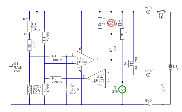

Van egy autós tükör fűtésem, ehhez szeretnék egy "hőkioldó" kapcsolást. Vagyis ha a tükör felülete eléri a 15-20 fok körüli hőmérsékletet akkor lekapcsolja a fűtést. A fütés 3A vesz fel. ÉS 14V a táp feszültség. Először LM35 el gondoltam megoldani és egy-egy PNP és NPN tranzisztorral, de elég körülményes kiszámolni(nekem amatőrnek), hogy mekkora ellenállások kell az NPN bázisára, hogy a PNP bázisát le tudjam kapcsoltatni vele. Így találtam ezt a topicot, hátha van valakinek "kioldó" kapcsolása ami egyszerűbb.
Hello! Remélem erre gondoltál.. üdv!
Hello! Megrajzoltam "rendesen" mert kihagytam az indító gombot. Ráadod a gyújtást, akkor ki van kapcsolva, ha megnyomod a gombot, akkor felfűt a beállított értékre és kikapcsolja magát. A fűtés bekapcsolt állapotát, a Led jelzi. Ha akkor nyomod meg a gombot, amikor már meleg, a gomb nyomása idejéig kapcsol csak be. üdv!

Csak nekem fix az ablakfűtés kapcsoló. Igaz ezt nem írtam. Vagyis amíg be van kapcsolva addig fűt. A hátsó szélvédőnél ez nem gond, de addigra mire lehúzza a párát szétrobban a tükör. (Az nem gond ha lehűlés után újra vissza kapcsol ha folyamatosan be van kapcsolva, így nem tud ráfagyni újból menet közbe a pára / víz) De nézem a rajzot, Az NTC1-hez simán egy hőérzékelő kell ami a tükör lapjára van ragasztva. a többit értem. Ha a poti értékével egyenlő lesz az NTC1 értéka akkor kapcsol ki a fűtés?
Hello! Kicsit megfontoltabb is lehetnél, ha már segítséget kérsz. Mert igazából "csapkodsz". Ezt írtad: "Van egy autós tükör fűtésem, ehhez szeretnék egy "hőkioldó" kapcsolást. " Amit rajzoltam az tulajdonképpen az lenne. Ha bekapcsolás után eléri a hőfokot, "kiold" avagy kikapcsolja a fűtést. Most meg hátsó szélvédőről, és tulajdonképpen hőfokszabályzóról beszélsz. Egyébként a topik is hőfokkapcsolóról szól..
Amúgy az NTC1 valóban egy hőfokérzékelő termisztor. Az említett LM35-el és egy tranyóval nem mennél sokra. Részben mert kis jelet ad ami 10mV/°C hőegyütthatójú, vagy is 20°C-on 200mV-ot ad. Egy tranyó, meg 600..650mV között nyit ki. Ráadásul nem határozottan, vagy is maximum relével lehetne kapcsolni a fűtést, különben analóg módon "kapcsolná be" a 3A-t, amihez szép nagy hűtőborda kellene. Egy NTC hőmérséklet változása sokkal több, kb. 3,6%/°C. Ha mérni ne szeretnénk a hőfokot, csak szabályozni-kapcsolni, sokkal célszerűbb az alkalmazása. Egyébként nem akkor kapcsol, mikor a poti+ellenállás megegyezik az NTC-vel, lévén hogy az 555 Th lába referenciának a tápfesz 1/3-adát kapja. Vagy is akkor kapcsol, mikor a termisztor ellenállása kisebb, mint a (P1+R1)/2. Avagy a felénél. De legyen gyereknap! Megrajzoltam a szabályzót is.. üdv! A hozzászólás módosítva: Okt 15, 2013
