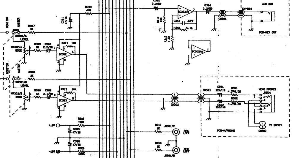

Szia! Ez a meghibásodás köthető valamilyen előzményhez ami kiváltotta? Három műveleti erősítő egyidejű elpusztulása figyelemreméltó.
(#) mauricius válasza pompidu hozzászólására (») Okt 17, 2013 /
OPA után van még egy ellenállás meg egy kondenzátor. Csatoltam rajzot, elég rossz minőség, de ilyen van csak.
(#) pompidu válasza mauricius hozzászólására (») Okt 17, 2013 /
Látom. Tápot néztél?
29V jut a OPA bemenőjére, ami belefér a specifikációba.
Szkóphoz most nem férek hozzá, nélküle, tudok valamit ellenőrizni?

(#) reloop válasza mauricius hozzászólására (») Okt 17, 2013 /
A csatolt rajzon egészen más jellegű műveleti erősítő hajtja meg a fejhallgató kimenetet. Nem erről van szó?
(#) mauricius válasza reloop hozzászólására (») Okt 17, 2013 /
Jó az észrevétel!
A típus ugyanaz, de ez a rajz későbbi mint az én készülékem gyártási ideje.
A huzalozás szinte teljesen stimmel, de pl. az enyémen a 6.3-as jack aljzat nem kapcsol semmit.
Nem kizárt, hogy konstrukciós hibás az enyém, és találtak egy jobb OPA-t, mint amit az enyémbe építettek.
Van a rajzon egy táblázat az IC-kről, de nem kivehető a típus sajnos, teljesen elmosódott.
Ezt a rajzot tudtam szerezni a gyárból.
