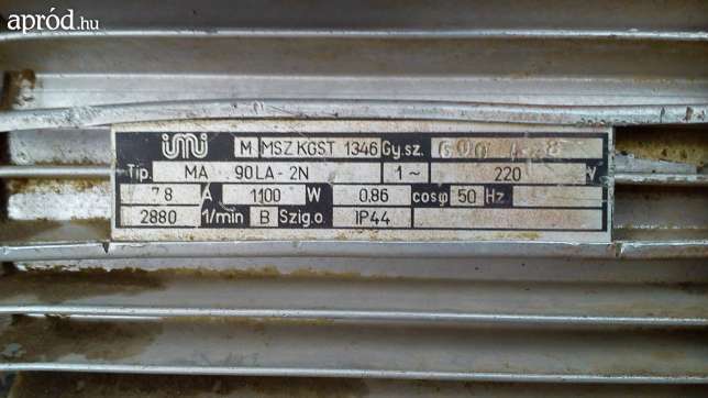

(#) pisti150 hozzászólása Okt 19, 2013 /
Most vettem egy 220v-os villanymotort,adatábláját mellékelem,és az inditó relét is ,hogy milyen Kérdésem,hogyan kell bekötni inditórelével.

(#) VIM válasza pisti150 hozzászólására (») Okt 20, 2013 /
Szia! ITT van az "eredeti" rajz, hogy a kettővel fentebbi hsz.-ben szereplő ne zavarjon, forgásirány és indítórelé a kondenzátorral. A kondenzátor a Te esetedben 120mikroF 280V-os kivitelűnek kell hogy legyen a MIHA relé az stimmel a motorodhoz.
