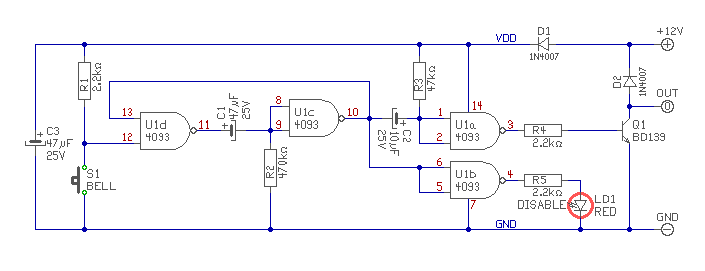

(#) bokor28 hozzászólása Okt 29, 2013 /
Egy kis iránymutatást kérek, hol kezdjem.
Egy normál csengő mellé szeretnék építeni egy kapcsolást: gombnyomásra csak egy rövidet csengessen, bármennyi ideig nyomják. Majd egy meghatározott ideig ne vegye figyelembe a nyomkodást.
(Azaz kapcsolás csengő ráfekvésben, morzézásban járatosak ellen)
köszönettel: I
(#) zsolti900 hozzászólása Okt 29, 2013 /
Igen es pont ezt a mechanikat keresem amivel lassitani tudnam.
(#) mikrokapcsolo válasza bokor28 hozzászólására (») Okt 29, 2013 /
Szia! Én úgy csinálnám, hogy a csengőgomb elindít 2 monostabilt, az egyik csenget egy X ideig, a másik pedig megszakítja a gombot egy hosszabb X ideig. A két időt pedig magad állítod be. Én személy szerint így csinálnám, de várd meg mások véleményét is.
(#) bokor28 válasza mikrokapcsolo hozzászólására (») Okt 29, 2013 /
Köszönöm. Közben elkezdtem papírra firkálgatni és nagyjából ezt hoztam ki én is, kicsit túlbonyolítva.
- csengőkapcsoló egy RS flip-flopot átbillent
- RS flip-flop átbillenésre indítja a két független monostabilt
- első monostabil csenget egy rövidet
- a második monostabil az instabil állapot idejéig "blokkolja" az RS flip-flopot (R vagy IC enabled láb) hogy az ne vegyen több jelet a kapcsolóról (S).
Átgondolva egész flip-flop kihagyható a képből.
(#) proli007 válasza bokor28 hozzászólására (») Okt 29, 2013 / 1
Hello! Kb. 15 másodpercre van tiltva, és kb. 0,5 másodpercig szól. Tiltás alatt a Led jelez. üdv!

(#) bokor28 válasza proli007 hozzászólására (») Okt 29, 2013 /
Ejjdeköszönöm! Frappáns kapcsolás.
