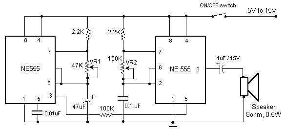

Szep napot!
Meg epitetem a melekelt riasztott.(azert melekeltem mert nem talalom itt a forumon , de az is lehet nem innen van leszedve).
Van egy par kerdesem velle kapcsolatosan. Egy bizonyos ferkin nagyon hangosan szol, aztan ahogy csavarom a potit (frekit felfele) kezd elhalkulni, ha nagyon kozel hajolok a hangszorohoz ugyy hallok meg valamit. Mi lehet az oka?
A csipogo 2 tekercses , 1db 8Ohm es a masik mar nem emlekszem de 100Ohm felet van, en a 8-ra kotem.
A 0.001µF es a 0.1µF kondit kisebbre csereltem . Az elsonek csereje menyire befojasolja a kapcsolast?
Van valamilyen eljaras hogy leelenorizem , egyaltalan vanne hang a felso tartomanyba? Nincs szkopom. Vagy ledel megnezni hogy a csipogo kap-e jelet amikor en mar nem halom?

Hello! Minden hangszórónak van átviteli frekvencia tartománya, de a fülednek is van. Nem tudni mit raktál bele, de egy közönséges csipogó általában még szűkebb a frekvencia átvitele, mert a fül érzékenysége valahol 1..5kHz környékén a legjobb, általában ide vannak valahova mechanikusan is hangolva. Elvileg egy Led+ellenállással is láthatod, a hangszórón, hogy kap-e jelet. Vagy egy CD4040 v. CD4020 v. CD4013-al leosztod a frekit, és annak kimenetén már a hallható tartományba esik a jel. üdv!
(#) idlob válasza laszlo raduj hozzászólására (») Nov 1, 2013 /
Ahogy VR2 ellenállása csökken, úgy nô a kitöltési tényezô. Csökkentsd a most 0.1µF kondenzátor értékét, ezzel eltolod felfelé a hangmagasság tartományt.
Ezzel a kapcsolással sajnos nem tudsz olyat csinálni, ami minden frekvencián azonos hangerôt prdukál.

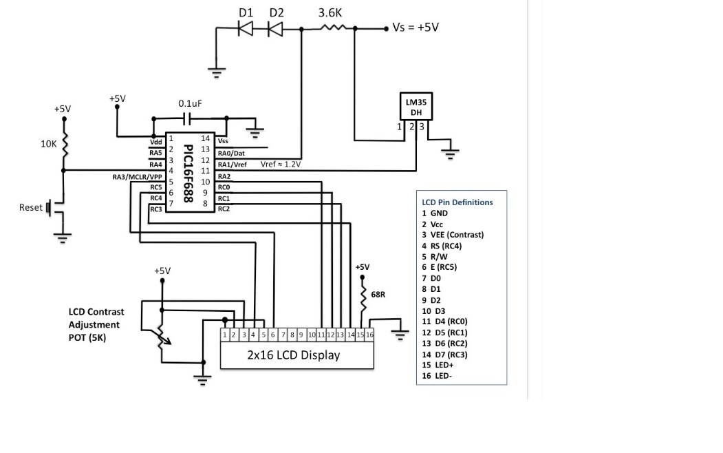

Sziasztok! Egy olyan kérdésem lenne hogy ebben a hőmérős kapcsolásban a D1-D2 az milyen értékű lehet? A választ előre is köszönöm!
(#) granpa válasza vladcepes hozzászólására (») Nov 1, 2013 /
Ránézésre, 2 standard Si dióda (Vref 1.2V.
(#) vladcepes válasza granpa hozzászólására (») Nov 1, 2013 /
Köszönöm. Az mit jelent? Mondjuk ezek? Bővebben: Link
Szokásos saccolás Uf 0.6V Si diódáknál. Tehát 2x nyitófesz=1.2V Ref.

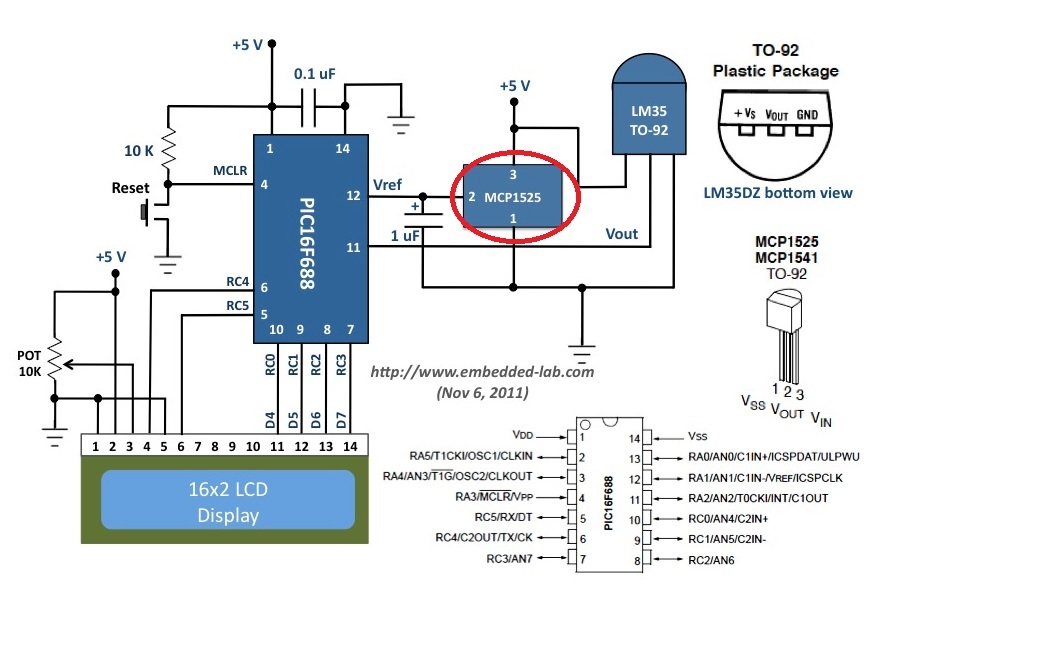

Köszönöm! Közben megtaláltam az újított rajzot mert azt írják hogy a PIC16F688 adatlapján 2,2V feszültség javasolt és így beépítettek egy MCP1525 IC-t. Bekarikáztam az IC-t ott nem írták el a lábkiosztást? Vagyis a 3-1 nincs felcserélve?
(#) proli007 válasza vladcepes hozzászólására (») Nov 2, 2013 /
Hello! Miért nem nézed meg az adatlapját? (Amúgy az szerint fel van cserélve..) üdv!
(#) vladcepes válasza proli007 hozzászólására (») Nov 2, 2013 /
Szia! Az adatlapját is néztem, ugyan az a kép szerepel mint ezen ott jobboldalt. Ezért is kérdeztem hogy a kapcsolási rajzon nincs e elírva a lábkiosztás? Üdv!
(#) vladcepes válasza vladcepes hozzászólására (») Nov 2, 2013 /
Jó a lábkiosztás a rajzon csak elnéztem.

4013-om volna is ithon .Ennel hogyan mukodne a leosztas, ahogyan no vagy csoken a magas freki pont ugy no vagy csokenn-e a halhato, vagy csak egyszeruen kijelezni hogy ott van magas jell.
(#) proli007 válasza laszlo raduj hozzászólására (») Nov 2, 2013 /
Itt van a linken, a "2-bit binary counters" rajzon, hogyan kell kötni. Mindegyik Q kimenetén az előző frekvencia fele jelenik meg. Vagy is ha 18kHz-ig hallasz, akkor a bemeneten 72kHz-ig hallod a jelet. üdv!

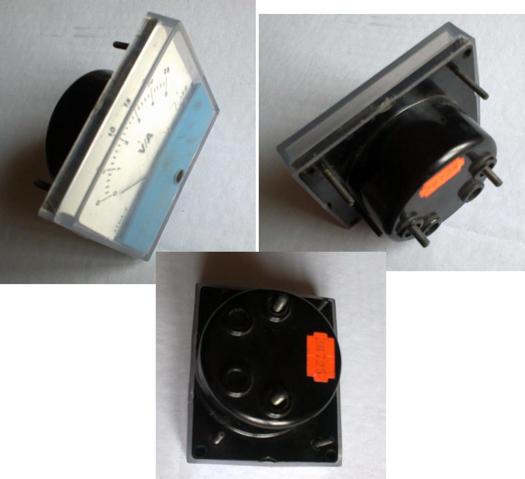

Nem tudom jó topikba írom e, az lenne a kérdésem, hogy sikerült a kidobástól megmentenem egy jó kis MT-83-as tápegységet, de sajnos nem jó a műszere, valahol szorul.
Kivettem, de nem tudom (nem merem) szétszedni, nem tudom hogy jön szét úgy, hogy ne sérüljön. Már minden csavart, anyát leszedtem róla, ha a hátsó kivezetéseit óvatosan megnyomom befelé, érzem, hogy mozdulna, csak az eleje tartja.
Ha valaki szedett már szét ilyet, mondja már el, hogy hogy érdemes nekilátni.
Le is fotóztam, hátha így könnyebben beugrik valakinek.

Az átlátszó előlapot le kell pattintani, mert a mérőmű csak előre tud kiszabadulni. Nem biztos, hogy szorul, lehet, hogy csak a 0-állító kiakadt (szétszdve látható). Ha valóban csúcshibás, akkor próbáld meg a tengely hernyócsavarját picit lazítani, ha ettől javul, a hernyót ismét rögzítsd!

Erre gondoltam én is, csak szegény plexi már annyira el van öregedve, hogy félek, elpattan mire lepattintom
Úgyhogy egyelőre jegelem a témát, vagy megpróbálok egy másikat szerezni bele, akár egy rosszat is, aminek az előlapját rá tudom tenni erre, ha erről nem jönne le egyben..
