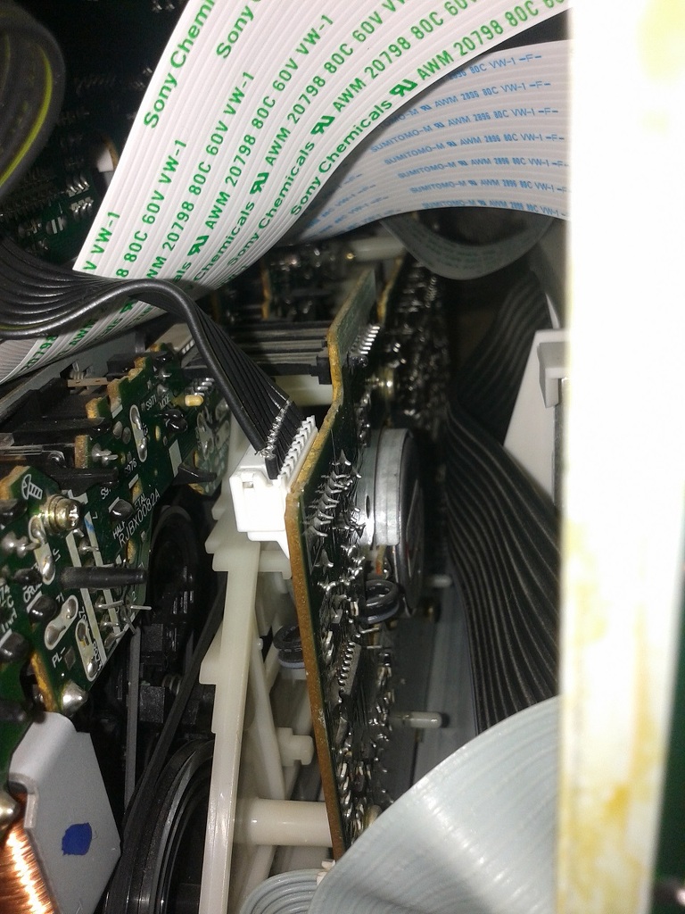

(#) x424 hozzászólása Nov 4, 2013 /
Egy kábelt tudtam lehúzni a vékonyabb feketét ami az áramot tápolja a gépnek. Többin vannak törések, de szakadást nem látok rajtuk. Kézzel kihúztam a CD tálcát de be se záródik úgy kell visszanyomni óvatosan. 3. képen van egy csúnya törés, emiatt írta ki az F61-et délután. Csak az előlapi panelt vettem ki belőle ami a középső képen is látszik. Minden a helyén, nem értem mi lehet vele.

(#) x424 válasza matyusz hozzászólására (») Nov 5, 2013 /
Van egy szalagkábel, ami a deck rész paneljét köti össze az első képen látható túloldali panellal. Legalul csatlakozik olyan szürkés (látszik is) na azt ha lehúzom akkor minden ugyan olyan, nem változik semmi. a többi kábelt én nem tudom lehúzni, mert oda vannak forrasztva a panelekhez és fehér műanyag védi őket. 1 kábelt lehet még lehúzni, de nélküle a piros led sem világít, ami jelzi, hogy áram alatt van a készülék. Gondolom ez felel az áramellátásról. Ez a középső képen látszik jól, a felső vékonyabb fekete az. Miután leszedtem az előlapi panelt ellenőriztem a szalagkábelek csatlakozását, de ott annyira nem is árthat semmi nekik, mert forrasztva vannak de azok sem törtek el. De nem tudom azt mi indokolja, hogy nem működnek a gombok sem (csak hifin), és ha rádió gombbal kapcsolom be a hifit nem léphetek a következő állomásra (távval). Érdekes a Power gomb működik és a hangerőszabályzó is.

(#) titi válasza x424 hozzászólására (») Nov 5, 2013 /
Amit az utolsó, 080-as végű képen látni csatlakozót, szerintem nincs a helyén, mert szerintem kb. a rajta lévő vonalig kellene benne lennie a csatlakozóban...
Illetve a 162-es végű képen elég érdekesen néz ki az a kábel a csatlakozónál...
Hiányzik a szigetelésből egy kicsi? El volt ott vágva? Nem ért ott össze valami?

(#) x424 válasza titi hozzászólására (») Nov 6, 2013 /
Üdv! A 080-as képen a szalagkábel nem volt kihúzva, gyárilag olyan volt. A másik képen a kábel szintén gyárilag van "megtörve" de nekem is gyanús, mert eléggé sokat lett hajlítgatva.
