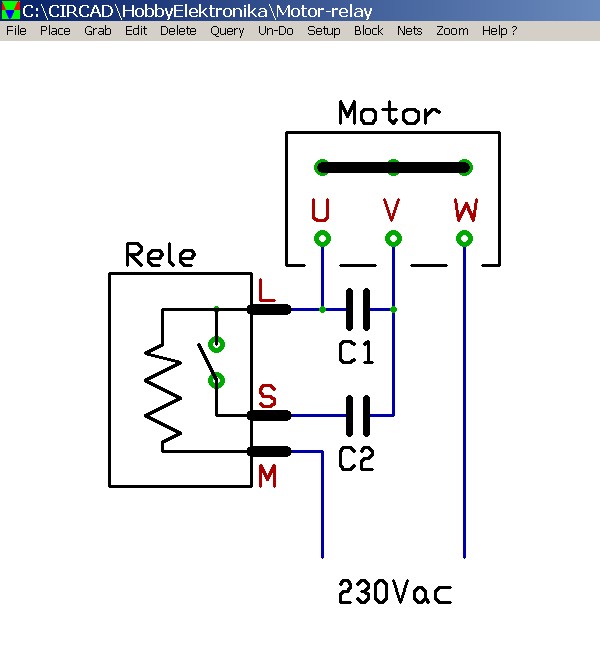

Sziasztok. Olyan kérdésem lenne,hogy van 1 1,7 kW-os motorom. Eddig nyomógombbal kapcsolta rá az indító kondit és van rajta még egy üzemi kondi is. A motor deltába van kötve. Most szeretném kiváltani a nyomógombot. Ötlet valakinek? A miha relét be lehet kötni valahogy delta kapcsoláshoz?

(#) VIM válasza nagysasy hozzászólására (») Nov 8, 2013 /
Szia! Ennek az indítási megoldásnak "kicsi" az áramfelvétele a startereshez képest, ezért nehéz lesz olyan értékű MIHA relét találni amelyik "eltalálja" a nálad üzemelő motor áramfelvételét és üzembiztosan is működteti azt, mert az áramfelvétel csak akkor lesz majd nagyobb ha a relé bekapcsolja a rásegítő kondenzátort.

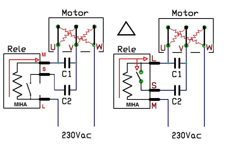

(#) kadarist válasza VIM hozzászólására (») Nov 8, 2013 /
Szerencsére a MIHÁ-reléknél bizonyos határok között állítható az, hogy mekkora áramon kapcsoljon.
(#) VIM válasza kadarist hozzászólására (») Nov 8, 2013 /
Ezzel csak az a baj, hogy ugye induláskor beállítasz egy áramot ami az a maximum, hogy be tudjon húzni az indító relé. Majd amikor meghúz a relé és beiktatja rásegítőt, megnő az áram. Mikor is fog elengedni a relé? Szerintem nem fog tudni elengedni a relé, mert nem tud lecsökkenni az áramfelvétel a "bennragadt" rásegítő kondenzátortól vagy még rosszabb, "vacillálni" fog az egész. ...ki kell próbálni!
(#) erbe válasza VIM hozzászólására (») Nov 8, 2013 /
„Majd amikor meghúz a relé és beiktatja rásegítőt, megnő az áram.”
Jobban járnánk, ha kapcsoláson magyaráznád a dolgot. Az indítórelé ugyanis nem a közös ágban van, ahol megnő az áram, hanem a főfázis ágában, ahol felpörgés után lecsökken. ???
Ezt most nem értem, mert állítgattam már egy párat és nem volt indítási oszcilláció. MIHA rajz.
Szóval ha így van bekötve, akkor nincs ilyen probléma? Igaz, hogy itt csillagba van kötve nem deltába. Talán ennél a relébekötésnél is fordítva van bekötve a közös szál, mert akkor az L szálra kellene kapcsolni a bejövőt.
A hozzászólás módosítva: Nov 8, 2013
Én nem látok problémát, mert szépen felpörög a motor, lecsökken az áramfelvétel és kész.
(#) VIM válasza kadarist hozzászólására (») Nov 10, 2013 /
Megmondom őszintén, hogy ilyen köztes megoldást még nem kellett alkalmaznom és ezért gondoltam, hogy probléma lehet vele ha rosszul van bekötve vagy a köztes áramérték nem állítható be megfelelően. Akkor minden bizonnyal kifogástalanul működő képes a kapcsolás a MIHA relé közbeiktatásával.
(#) kadarist válasza VIM hozzászólására (») Nov 10, 2013 /
A bal oldali rajz a nyerőbb, mert az indítókondi árama nem adódik hozzá a motor tekercselésének saját áramához az indításkor az indítórelé szempontjából.

(#) erbe válasza VIM hozzászólására (») Nov 11, 2013 /
Számomra egyik rajz sem tűnik jónak. Az áramrelét csak a főfázistekerccsel szokás sorba kötni, az üzemi és az indítókondenzátort is előtte kell a fázisra kötni.
