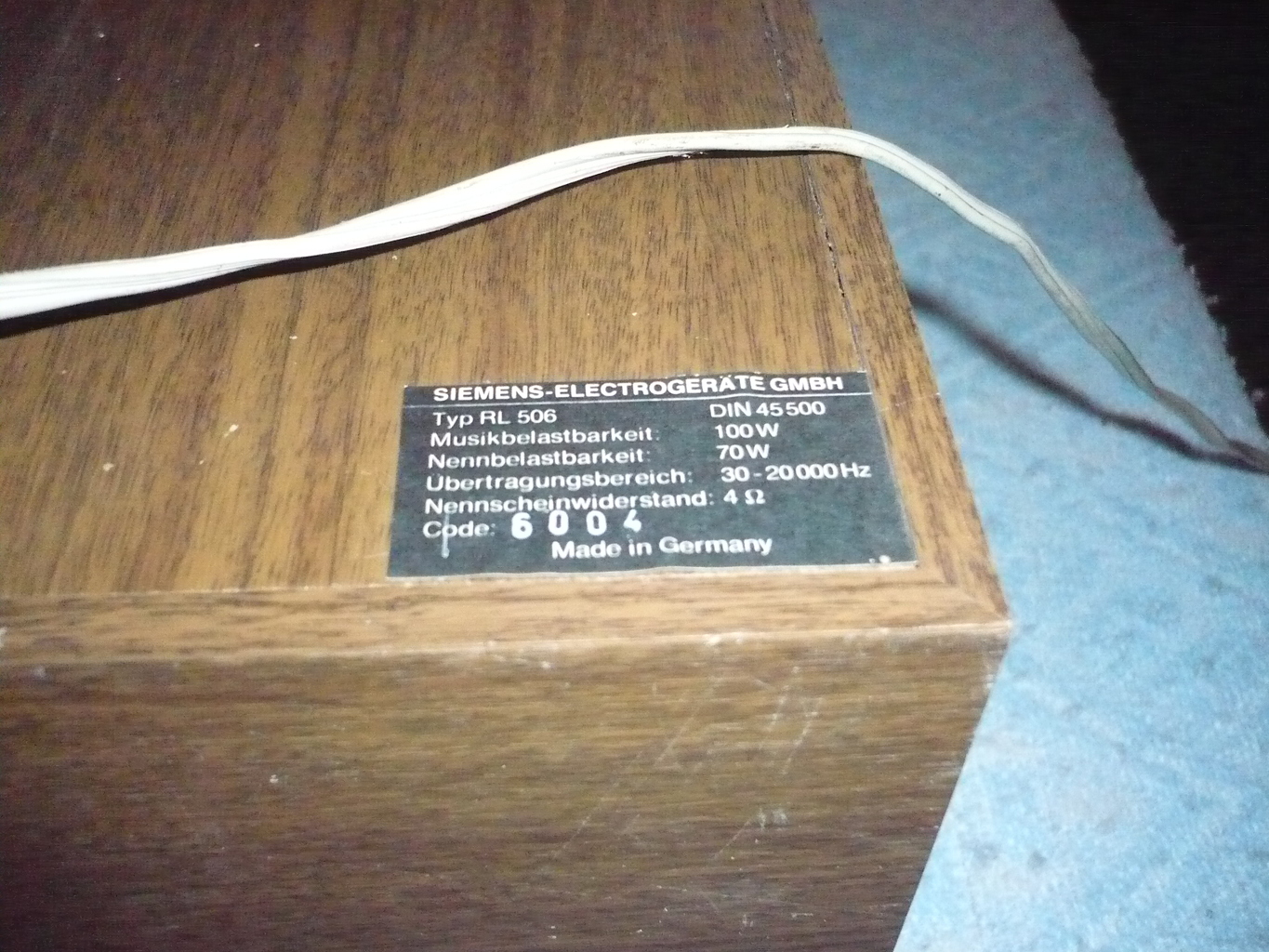

(#) golem hozzászólása Dec 16, 2013 /
Van nekem két siemens rl 506 hangsugárzóm.
a nem tudom hogy most akkor hány wattos 100/70 W vagy 90/70 watt
(#) Primary válasza golem hozzászólására (») Dec 16, 2013 /
Szerintem tökmindegy. Nem mindegy, hogy zenei 10 watt ide vagy oda?
