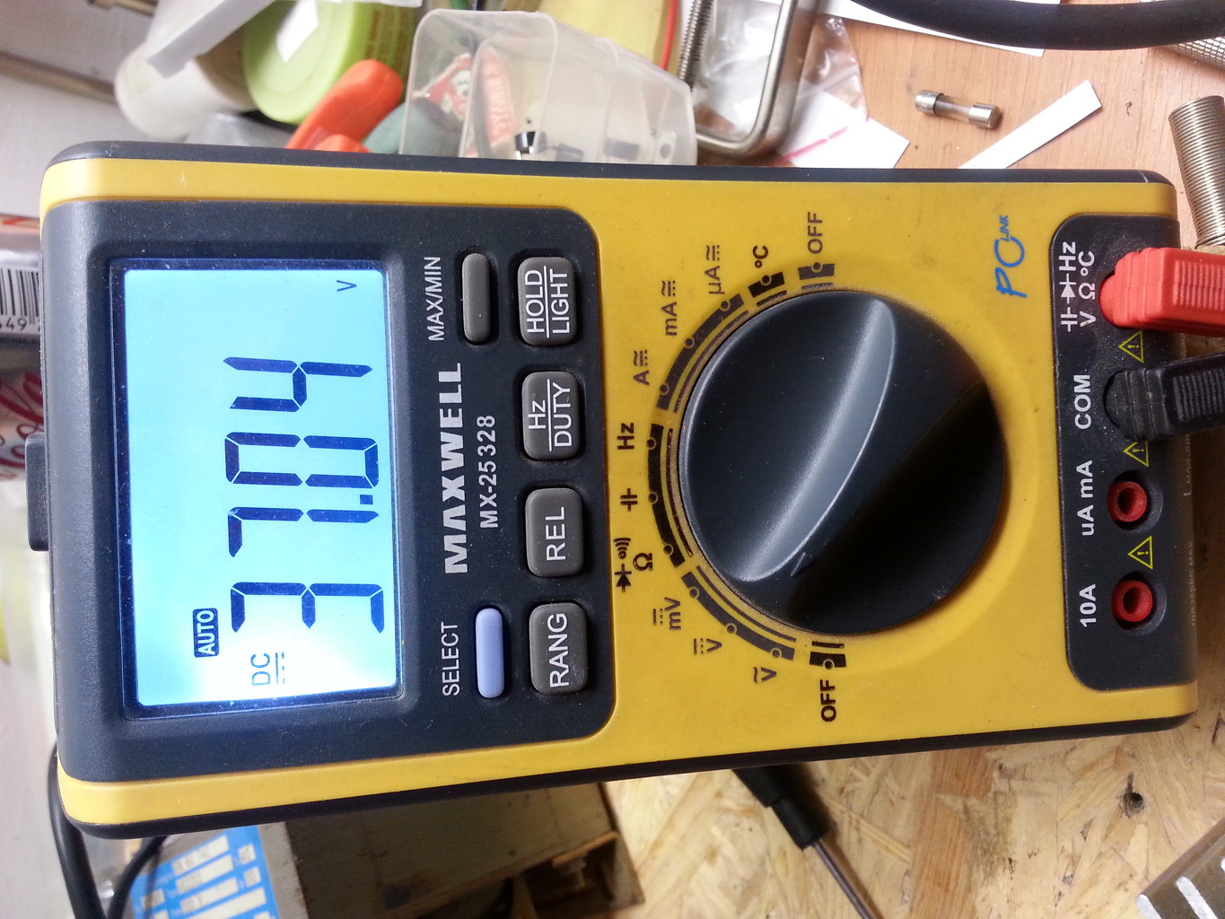

(#) havranarpi válasza reloop hozzászólására (») Okt 31, 2013 /
Egyenlőre még szépen tartja a 35V-ot.
A tápját csak gyorsan összedobtam.
A trafóm csak Asszimetrikus ezért 2 utas egyenirányítással és 2*10000 µF-nyi kondibol szimmetrikusat csináltam belőle és így hajtom.

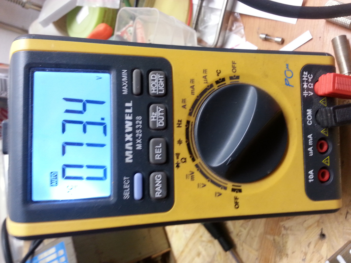

(#) havranarpi válasza lukacsp hozzászólására (») Nov 2, 2013 /
Mint ìrtam még csak 1 Ic van rajta. Igy nem olyan nagy a terhelés , hogy leessen.Szerintem
1.kép GND és a + ág között
2.kép a+ ág és a - ág között
A hozzászólás módosítva: Nov 2, 2013

(#) lukacsp válasza havranarpi hozzászólására (») Nov 2, 2013 /
Végülis ha rendesen meg van pufferrel támasztva, akár okés is lehet egy ilyen táp, valóban. Csak annyira nem használják ezt a felépítést a készülékekben, hogy elsőre nagyon meredeknek tűnt, de belátom igazad van.

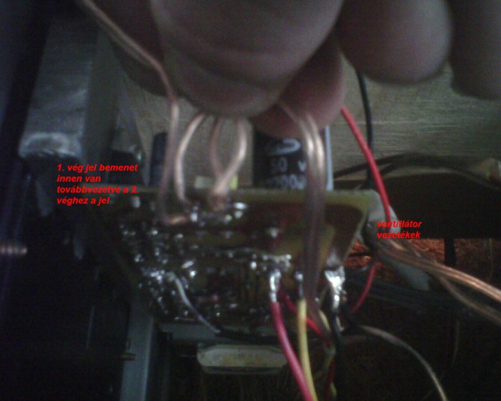

(#) Szabi1 hozzászólása Nov 18, 2013 /
Van egy 2xtda 7294 híddal épített erősítőm, ahogy megfigyeltem néha felvesz zavarokat, mert a jelkábel meg a hangerő poti a toroidhoz nagyon közel van.
Arra gondoltam, hogy lehetne e direktbe rákötni Balanced jelet, úgy hogy a + és -t kötni a 2 ic bemenetére amik hídba vannak?
(#) havranarpi válasza Szabi1 hozzászólására (») Nov 18, 2013 /
Próbáld meg elszigetelni egy alulappal a toroidot a többi alkatrésztől, kábelektől
(#) Alkotó válasza havranarpi hozzászólására (») Nov 18, 2013 / 1
Az alumínium mágnesesen nem árnyékol. A vaslemez tud ilyen hatást (is) produkálni. Több vékony lemez jobban árnyékol, mint egy vastag.
