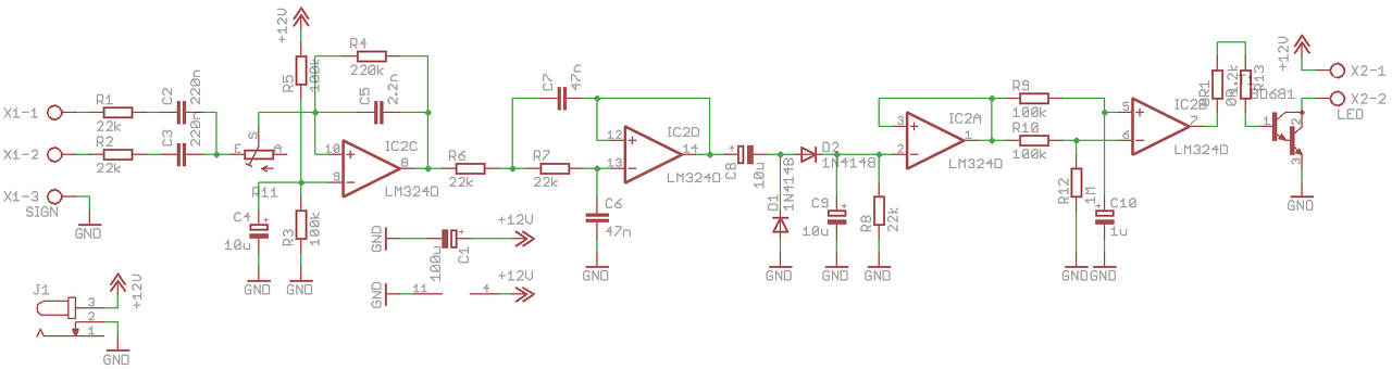

LED szalagot kellene meghajtanom olyan módon, hogy basszusra villogjon. Önmagával a villogtatással nincs gond, egy kapcsolást még régebben kaptam Proli fórumtársunktól, és működik is minden gond nélkül. Volt egy olyan kérés, hogy lehessen állítani, hogy mennyire villogjon, ezt egy potival gondoltam megcsinálni (Skip kivezérlésjelzője alapján). Tranzisztornak BD681-et használok, emitterkövető kapcsolást alkalmazva, és végigpróbáltam többféle bázisellenállás-értéket is, de egyikkel sem hajlandó még egy picit sem villogni/világítani.
Ami zavaró, hogy egy potméter nélküli megoldást, szintén tranzisztorral (BC547B, 150R bázisellenállással) már használok egy ideje, az kifogástalanul működik.
Gondoltam arra, hogy a BD681 helyett mást használnék, de sajnos csak ilyenem van itthon (FET-em sincs sajnos), és venni egy ideig nem tudok új alkatrészt.
Mellékelem a kapcsolást, hogy hátha valaki meg tudná mondani, hol vétem a hibát.
Köszönöm! Üdv vtnagy

(#) proli007 válasza vtnagy hozzászólására (») Nov 24, 2013 /
Hello! Nem lehet az a gond, hogy a kis BD-nek a bázisa a jobboldali lába, ha a lábak magad felé állnak? DE egyszerűen kipróbálhatod a tranyót, ha az ellenállást nem az OPA kimenetére, hanem egyszerűen a tápra kötöd. üdv!

(#) vtnagy válasza proli007 hozzászólására (») Nov 24, 2013 /
Nem a bekötéssel volt végül egy probléma, maga a tranzisztor volt gyári hibás úgy tűnik, plusz a DC csatlakozóval volt némi érintkezési probléma, de ez a része szerencsére megoldódott.
Új hibajelenség, hogy ha bedugom, akkor nagyjából 1 másodperc múlva csak világít a LED szalag, és mást nem csinál, még akkor is, ha egyáltalán nincs bemenő jel. Jelenleg az érintkezéseket vizsgálom, nem-e valahova került egy kis óndarab véletlen, esetleg nem forrasztottam-e rosszul be valamely alkatrészt, de eddig semmit sem találtam.
