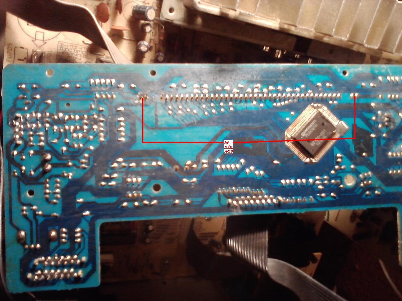

Írtad -hogy segítesz légyszíves nézd meg a rajzot még mindig nincs kijelző hiába cseréltem kondikat és lehetne írd már meg mi a jelentésük a rövidítéseknek amik a foglalat mellett vannak írva.
Gondolom ezt a szalagkábel csatija alapján rajzoltad.
Közvetlenül a kijelzőn egyszerűbb lenne méregetni. A szélső kivezetései a fűtések, itt lehet AC, de -DC feszültség is, ezt mérd meg elsőre. a kijelző kivezetésének többségén kb. -20-30V DC mérhető, GND hez képest. Ezeket ellenőrizd.
Mértem a feszültséget a gnd hez a kijelző egyik végén -35v-10-10 ac1 50v ac2 50v A resetnél nincs áram. várom a válaszod üdv:aramis
Ezt így nem értem, kijelző két szélén hogy mértél három feszültséget?
GND-hez -35V, mind két végén? Két vége között mennyi, (nem testhez)?

Lehet jol elértettem valamit itt kűldöm a rajzot miszerint mértem. üdv?aramis
rosszul mértem. az egyik oldalon nincsen fesz. csak az anód felén,
Megkíséreltem remélem használható,ha nem holnap készítek másikat üdv: Aramis
Megjelölt helyen mérj, AC és DC állásban is próbáld meg.
Nincs mérhető érték sem ac sem dc tegnap ezeken a pontokon mértem de a gnd hez képest mindkét ponton ezért nem volt jó lehet?
Nincs fűtés, ezért nincs kijelzés.
Fűtés kivezetéséhez csatlakozó fólia és vezeték elvezet a fűtés tápjáig. Ezt kövesd végig, meg lesz a hiba. A hozzászólás módosítva: Dec 6, 2013
