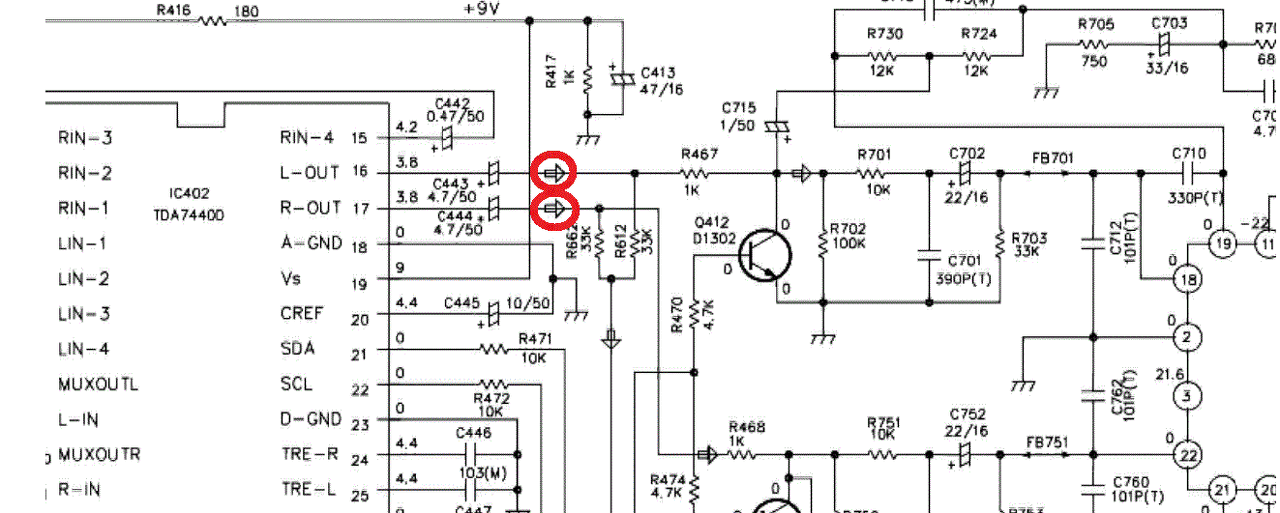

Tettem két pöttyöt az IC402 (remélem megtalálod) kimeneteire. Ha van 1V-nál kisebb váltakozó feszültség mérésére alkalmas műszered, akkor ezeken a pontokon testhez képest azonos jelszintet mérve elmondhatjuk, hogy eddig minden rendben, a végfok körül lesz a hiba.

Az egyenfeszültség szinteket is ellenőrizd az IC402 kimenetén, ahhoz elég egy sima multiméter. Azzal már előrébb vagyunk.
Van benne relé a hangszóró kimenet előtt, akár annak az egyik záróérintkezője is lehet... A hozzászólás módosítva: Jan 12, 2014
Ha így néz ki élőben, akkor melyik lábakat is kell mérnem?
A doksi nincs a helyzet magaslatán Bővebben: Link
![]() A képed bal felső sarkában vannak az ominózus kondenzátorok (C443, C444).

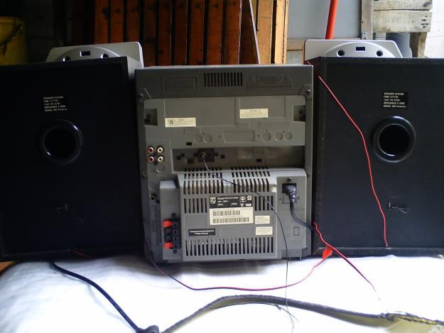

Van egy Philips FW-C717 hifim, ami kategóriáján belül szerintem meglehetősen szépen szól, de sajnos még újkorában (már sok-sok éve) RCA-n keresztül számítógépre kötöttem és valami agresszívabb elektrozenével rengeteg magas és mély + EQ rásegítéssel megtoltam max. hangerőn.
Akkor egyből föltűnt és azóta is hallható ha figyelek rá, hogy (legalábbis én így hallom) a középtartomány kicsit túlsúlyos lett, talán a magas is, a mély pedig kicsit háttérbe szorult. Csak az egyik hangfalé a 2ből, de ezt akkor is hallom ha áthelyezem, megcserélem, átkötöm a hifin a hangfalakat.. A woox és a mély láthatóan kitér rendesen nagyobb hangerőn, alacsony frekvenciás hangokra, de akkor is.. A membránokon sem látok repedést és a hangerő is kb egyezik. Szerintetek mi történhetett? Csipogó, közép, hangváltó(???) Amúgy hogyan lehet szétszedni egy ilyen Philips C717 hangfalat úgy, hogy semmi se károsodjon, roncsolódjon és újra összeszerelhető legyen zörgés, stb. nélkül? Hátha látnék valamit(???) Csavart csak a hátulján, fölül látok 2db-ot, de az csak egy műanyag elemet szed le a hangfal tetejéről, a wOOx mögül. kép egy ugyanilyen hangfal hátuljáról:
