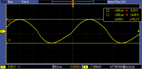

(#) Bender válasza mateatek hozzászólására (») Nov 13, 2013 /
Az adótekercsen ilyen van. Ez így jó?
De a vevő oldalon az erősítő kimenetén nem tudom 1,24 Vpp alá nyomni a feszt, hiába mozgatom a tekercseket.
Ha nem a labortápról, hanem 12V-os akksiról járatom, akkor valamivel kisebb. Még nincsenek árnyékolva. Lehet, hogy az egymáson fekvő tekercsek miatt van ez?

(#) mateatek válasza Bender hozzászólására (») Nov 13, 2013 /
Az adótekercsen még szépítsed a szinuszt, mert ennél sokkal szebbet is tud produkálni. A kondikkal játsszál. A tekercseket árnyékoljad le, és úgy mérjed a vevőn a jelet.

(#) Bender hozzászólása Nov 14, 2013 /
Árnyékoltam a tekercseket, és hangolgatás után a színusz is egész szép lett és maradt 16 Vpp körül.
De a vevő oldalon az erősítő kimenetén így sem sikerül 700 mV alá nyomni a jelet. Trágya lenne a geometriai kialakítása az egésznek?

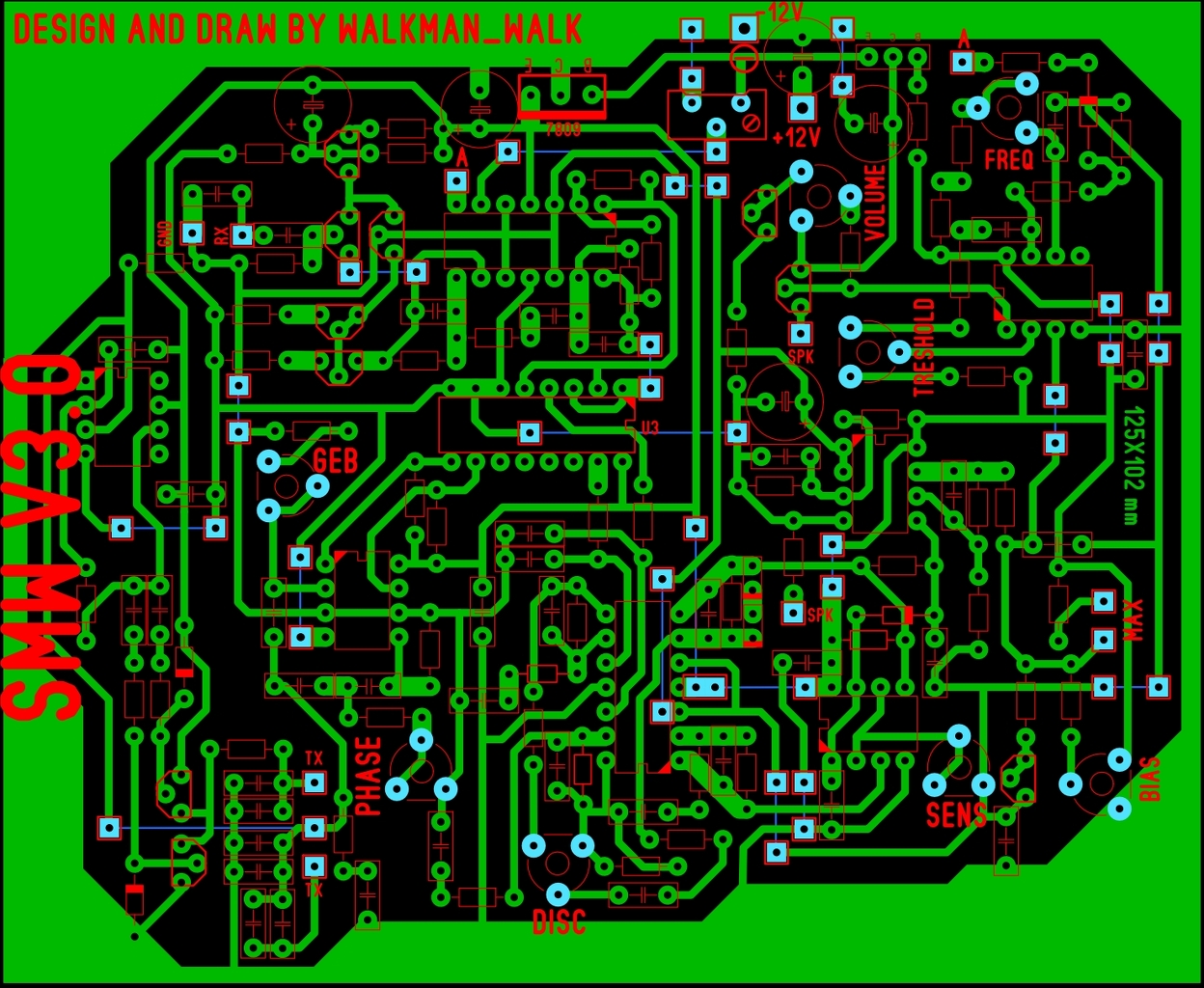

(#) Walkman_walk hozzászólása Nov 16, 2013 / 2
my draw smw3

(#) Yowie válasza Walkman_walk hozzászólására (») Nov 17, 2013 /
Gyönyörű földhurok
(#) mateatek válasza Yowie hozzászólására (») Nov 17, 2013 /
Nekem is ez jutott az eszembe, csak nem tudtam, hogy a válaszomra mit csinálna a google fordító.
(#) Attilawap válasza mateatek hozzászólására (») Nov 17, 2013 /
beautiful loops

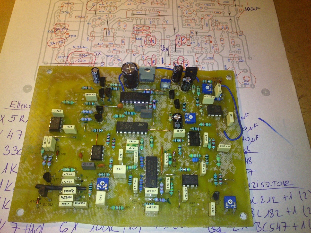

(#) deexteer hozzászólása Nov 27, 2013 /
Kísérletezgettem a tgsl-el,ha az adótekercset és az árnyékolást nem a testre kötöm,hanem a negatív tápra,akkor 15 volt helyett 25 lesz az adótekercsen és 7-8 centivel mélyebbre lát,a fémszűrés változatlan marad,illetve észrevehetetlen a változás.
(#) kirally hozzászólása Nov 30, 2013 /
Egy DD fej elkészítésében kérném segítségeket.
SMW3-hoz kellene.
Ha eszerint építeném meg: Link
Akkor mit kellene változtatnom rajta? Gondolok itt menetszámra, huzalátmérőre.
A fejtől a panel dobozáig (csatlakozóig) milyen kábelt használjak? Jó ide a KN7-es vagy valami más kéne?
A paneltől a kivezetett potméterekig használjak árnyékolt vezetéket?
Sok helyen olvastam az alufóliás árnyékolásról. Azt a grafitspray helyett lehet használni?
A csatolt képen az a fehér réteg az azért lett, mert elfogyott a műnyomó papírom, és fotópapírt használtam, amit túl sokáig melegítettem.
(A forrasztógyantát még lemosom alkohollal)
Köszönöm előre is, Üdv: Bence

Csak kíváncsiságból (meg esetleg előzzünk meg valami kalamajkát): mik azok a fehér foltok a panelen?
És egy jó tanács, ne fűrésszel vágd a nyákot, ugyanis tönkreteszed. Kicsiket lehet fűrészelni, nagyokat vágasd le lemezollóval valahol, de a fűrészelésnél talán még egy jobb kézi lemezolló is alkalmasabb.
