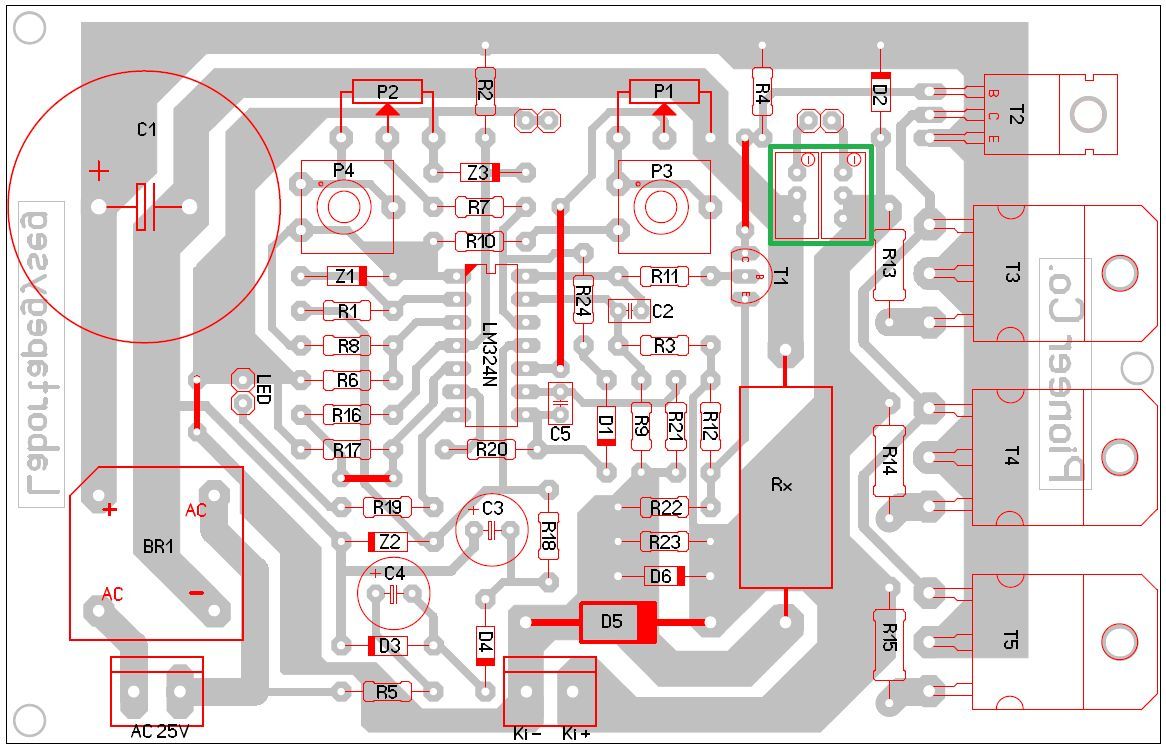

(#) Ferrari1 hozzászólása Dec 7, 2013 /
Valaki tudna abban segíteni, hogy a képen zöldel bekeretezett rész mi célt szolgál? Meg a BD249 kiváltható 2N3055-el?
A nyák megszerkesztéséhez csak gratulálok, széppen elrendezett, kiváló munka.

(#) Alkotó válasza Ferrari1 hozzászólására (») Dec 7, 2013 / 1
Itt megtalálod ugyanennek egy többedik generációs változatát, amihez egyéb látványosság is tartozik.
Eredetileg is TO3 tokos tranyóhoz gondoltam ki, amihez egy csomó dolgot találsz itt, meg itt, és itt, illetve méretezési leírást, és egy csomó tapasztalatot is.
Javaslom, ha már építesz, akkor mozdulj el a fejlettebb irányba. (Ezek a tervek is jól beváltak.)

(#) Ferrari1 válasza Alkotó hozzászólására (») Dec 7, 2013 /
Nem semmi munka, gratulálok hozzá. Azt hiszem meggyőztél, hogy melyiket is fogom megépíteni.

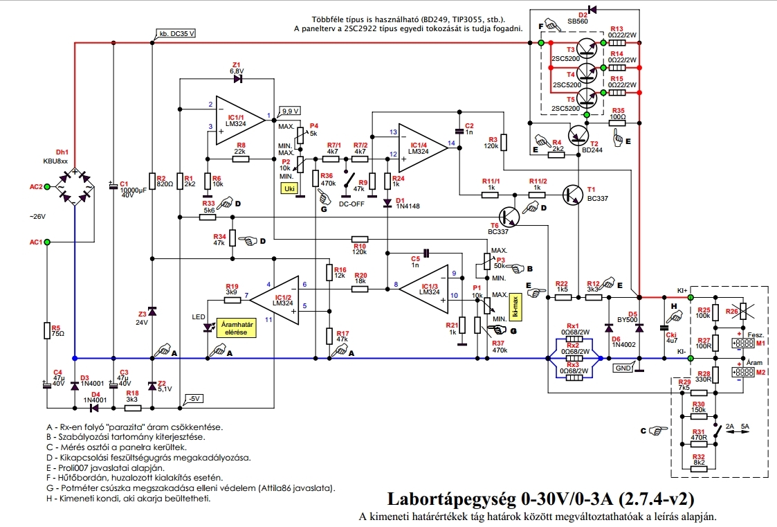

(#) Tonybacsi hozzászólása Dec 8, 2013 /
Ha már a javítás szóba került...
Engedtessék meg néhány észrevétel. A labortáp fórumot régóta figyelemmel kísérők, többször találkozhattak kisebb nagyobb átalakításokról, módosításokról egy-egy tápegység esetében.
Ennél a labortápnál (2.7.4-v2) is több módosítás került már a kapcsolási rajzra.
Viszont (máig ) nem látom a negatív segédtápot előállító áramköri résznél Z2 anód és katód közti szűrőkondit (itt most nem a C3-ra gondolok). Ez tudatos, vagy csak elsiklott fölötte mindenki?
A másik, hogy a kimeneti feszültség ugrás (DC-On/Off) megszüntetéséért, bekerült az áramkörbe jó pár alkatrész (feszültség osztók, tranzisztor, stb...) Ez, kapcsolás technikailag biztos sokkal kifinomultabb megoldás, de amatőr körülmények között fölmerülhet a kérdés, megéri-e, ha már eleve benne van az áramkörben ez a kis anomália.
Arról nem beszélve, hogy ha C-E zárlatos lesz valamelyik áteresztő tranzisztor, akkor a DC-On/Off kapcsoló sem menti meg a rákötött egységet a biztos haláltól.
Ilyen esetben csak a kimenetet (is) kapcsoló egyszerű kapcsoló lehet a megoldás. További előnye még, hogy lekapcsolt (DC-Off) állásban azonnal látni az előre beállított feszültség értéket a DVM-en (meg a zárlatot is!) és így elkerülhető a táplálandó áramkör meghibásodása.
Én úgy gondolom, ez egy amatőr igényeket (is) kielégítő egyszerű áramkör, ennek megfelelően kell kezelni, használni.

(#) szili83 válasza Tonybacsi hozzászólására (») Dec 8, 2013 /
Ha a darlingtonban a végtranyó elszáll, akkor miért lenne megoldás a kapcsoló? Valami olyan kellene, ami ezt észreveszi, de mi kapcsolja le? Én kísérletezés közben több 2N3055-öt is hazavágtam. És volt amikor két sorba kötött izzó felrobbant a hirtelen megemelkedő feszültség miatt.... Mi lett volna, ha egy több 10e ft értékű áramkör lett volna ott. Annak vége lett volna sajnos. Tényleg jó lenne valami, ami megóvja az ilyen problémákat. Akár egy több lépcsős varisztor feszültség lépcsőkkel.... De ezt jó lenne valami msás áramkörrel megoldani.
(#) Attila86 válasza szili83 hozzászólására (») Dec 8, 2013 / 1
Nagyon egyszerű; úgy kell az áramkört méretezni hogy a lehetséges legszélsőségesebb körülmények fennállása esetén se mehessen tönkre az áteresztő tranzisztor, és máris nincs probléma. Nem kiegészíteni kell az áramkört olyan dolgokkal amik a tönkre menetel esetén megvédik a fogyasztót, hanem olyanná kell alakítani a konstrukciót hogy ne mehessen tönkre.
Az a tápegység amely üzemszerű körülmények közt tönkre tud menni, az kérem rosszul van megtervezve!

(#) bakos13gab válasza Tonybacsi hozzászólására (») Dec 8, 2013 /
Nekem olyasmi jutott eszembe, hogy mondjuk egy komparátor figyelheti a kimeneti kapcsokon lévő feszültséget és az áteresztő tranzisztor bázisára jutó feszültséget és ha ez jelentősen eltér, akkor egy relével bontja a kimenetet. Megtervezni hirtelen nem tudnám, de ötletként ez ugrott be.
A hozzászólás módosítva: Dec 8, 2013

(#) Alkotó válasza Tonybacsi hozzászólására (») Dec 8, 2013 /
A DC-off funkcióhoz csak az R7 ellenállás lett ketté véve (már a legelső verziótól), más módosítás ehhez nem kellett.
A többi módosítást jelöltem, és alul a céljuk is olvasható.
(#) Attila86 válasza Tonybacsi hozzászólására (») Dec 8, 2013 /
Az hogy az adott tápegységnél mi az üzemszerű, a tervezőjének kell meghatároznia. Onnantól a táp használója a meghatározott paraméterekig használhatja bátran, nem fog tönkre menni. Az üzemszerűtlen használat okozta esetleges meghibásodás onnantól a felhasználó hibája.
És igen, a relé sajnos nem jó mert lassú. Minden egyéb megoldás elektronikus, azzal pedig gyakorlatilag még egy soros áteresztő elemet teszünk a körbe aminek gyors reagálásúnak kell ugyebár lennie. Gyakorlatilag lesz két szabályozó körünk, ezeket összehangolni hogy normálisan működjenek, ne kavarjanak be egymásnak, nem egyszerű feladat.
Bár eszembe jutott valami!
A feszültség-állítás ahogy nézem a rajzot feszültség-vezérelt. Ez jó, mert akkor betehetünk egy osztót a kimenetre, amely a feszültség-állító poti szintjére osztja le a kimeneti feszt. Utána ezt a leosztott feszt és a poti csúszkáját rá kellene vezetni egy kivonóként működő műveleti erősítőre, majd ezt egy komparátorra melynek a komparálási szintjét egy trimmerrel állítanánk a referenciából. A komparátor kimenete egy szigorúan totál lezárt/tövig kinyitott üzemmódban működő teljesítmény-fetet kapcsolna ami sorosan lenne a pozitív tápágban.
Így ha a kívánt és a tényleges kimeneti feszültség eltér egymástól akkor a FET bontaná a kimenetet, ráadásul kellő gyorsasággal.
Persze sajnos ez így önmagában hiába hangzik jól, egy marék dolgot még meg kellene vele kapcsolatban oldani... Ezek közül a talán legegyszerűbb az áramgenerátoros üzem támogatásának megoldása, aztán ott van a reteszelés ami igazából még egyszerűbb mint az előző, na de a tranziens viselkedések lekezelése már komoly fejtörő lehet.
